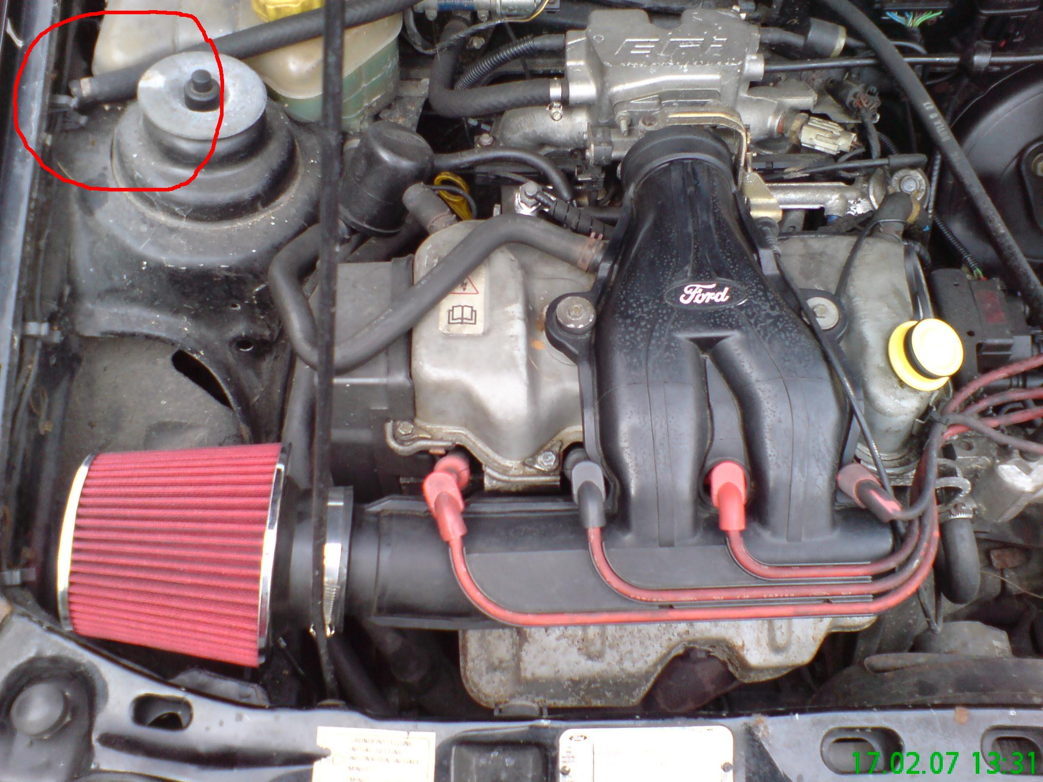

Kann es sein das dieses Problem durch falsche Luft kommt?
Ich habe auf meiner ansaugbrücke nen Pilz drauf, und der andere Schlauch der zum Luftmengenmesser führt , den hab ich nur seitlich eingeklemmt!
(Setze zur anschauun noch ein Bild drunter)
Ich muss langsam dieses scheiß Problem finden, das geht mir tierisch aufen Sack!

na wie **** kann man denn sein? Wenn das der Schlauch is der zum LMM (der hier glaube nur so ne ähnliche funktion ausübt) geht, wieso hängt der dann da rum? an der Ansaugbrücke is die Kurbelentlüftung, zieh die mal ab und steck den Schlauch da dran. Dann musste dir nur für die Entlüftung noch wat überlegen. (Ein richtiger K&N hat da nen Anschluss das beide Schläuche gut untergebracht sind, deswegen kost der natürlich auch mehr weil da fahrzeugspezifisch mitgedacht wurde).

nierenspender @ 05.03.2007 17:00 hat folgendes geschrieben:
irrst du dich da nicht?
Was da so lose rumhängt, ist doch die Kurbelgehäuseentlüftung, nur eben das Ende, was sonst im Filter steckt...
Da muß ein kleiner Entlüftungsfilter dran und gut ist...

Schlingel @ 05.03.2007 20:32 hat folgendes geschrieben:
neee, wie man auf dem Bild hinter der Haubenstange sieht geht die Entlüftung an das Ansaugplasteding dran. Der andere Schlauch gehört an so ein Teil das an der Spritzwand befestigt ist. Weiss grad nich wie das heisst, glaub auch nich das das ein LMM is.
BeitragVerfasst am: 06.03.2007 08:49    Titel: Antworten mit Zitat
man kann aber auch diesen Schlauch wie bei einem K&N wieder einbauen, also einen Adapter in das Rohr zwischen Luftfilter und Drosselklappe machen.
Und auf diesen Adapter dann den Schlauch.
BeitragVerfasst am: 06.03.2007 11:23    Titel: Antworten mit Zitat
klar, das ginge auch.

Hast recht das ist kein LMM sondern das Leerlaufreglerventil!
Habe aber wie niere gesagt hat diesen Schlauch auf die Ansaugbrücke gesteckt und das Ruckartige beschleunigen ist anfangs weg gewesen. Aber nach ca. 1ner stunde fahrt war es zwischendurch wieder minimal zu spüren.
