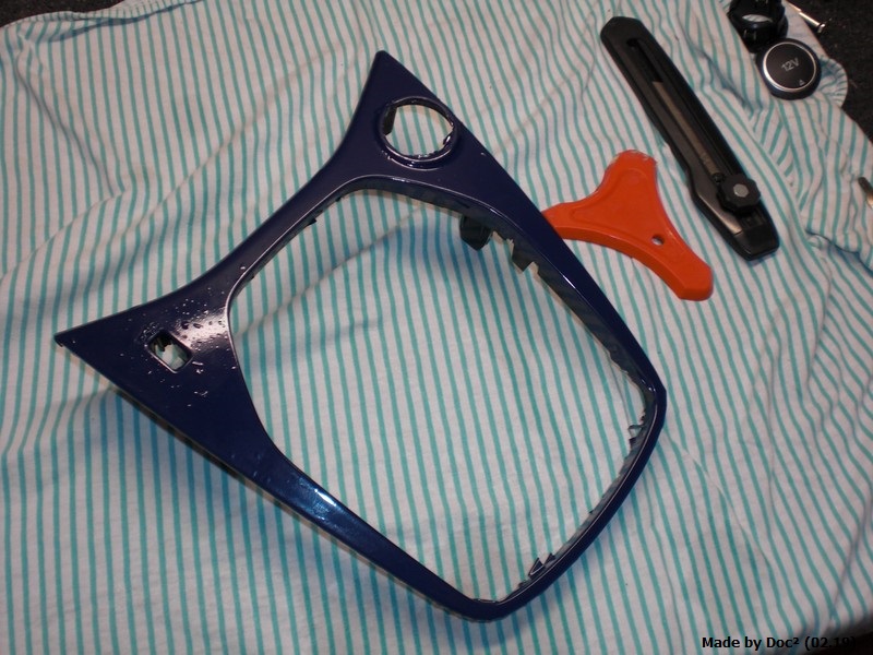

Mein Zeil war es den Kunststoffrahmen rund um meinen Schaltsack mit der Folie zu bekleben. Siehe Bild im Anhang.

Mit den Erfahrungen aus den vorherigen Versuchen musste ich nun das letzte Stück vernünftig hinbekommen. Mit deutlich verringerten Ansprüchen an meine Arbeit hätte ich sagen können das ich fast zufrieden bin, aber die vielen Blasen, welche selbst auf der kleinen Aufnahme im Anhang zu erkennen sind, zeigen deutlich das auch mein dritter Versuch nicht mehr als eine Schutzschicht für das Teil darstellt.
Rahmen um den Schaltsack von einem Fiesta Mk8
