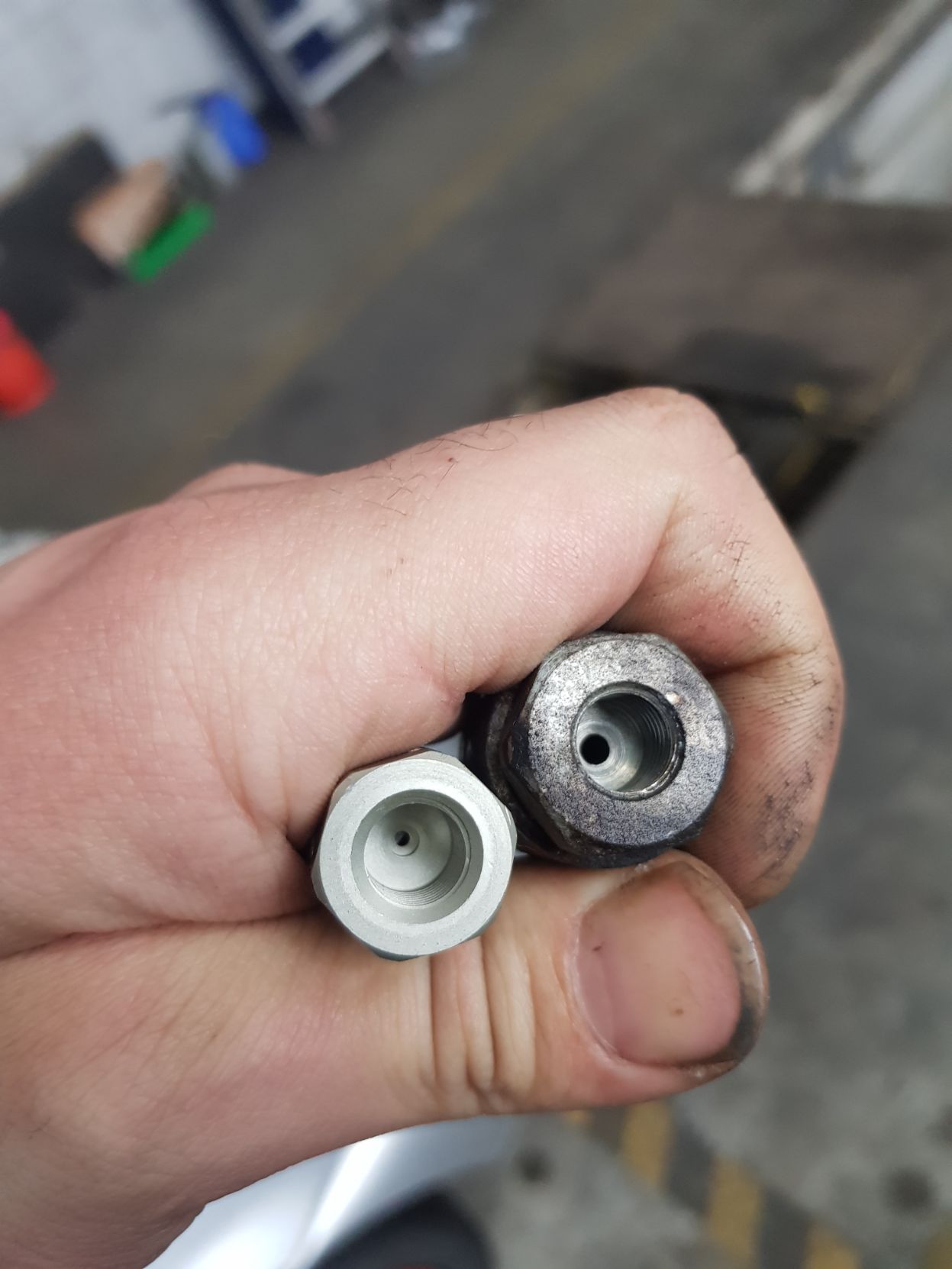

Die Druckminderer für hinten hatten eine zu große durchflussrate dazu kam das der Hauptbremszylinder und der Bremskraftverstärker nicht mehr richtig arbeiteten.

Alter Druckminderer und neuer Druckminderer
 Dateigröße:  134.99 KB
 Angeschaut:  1094 mal

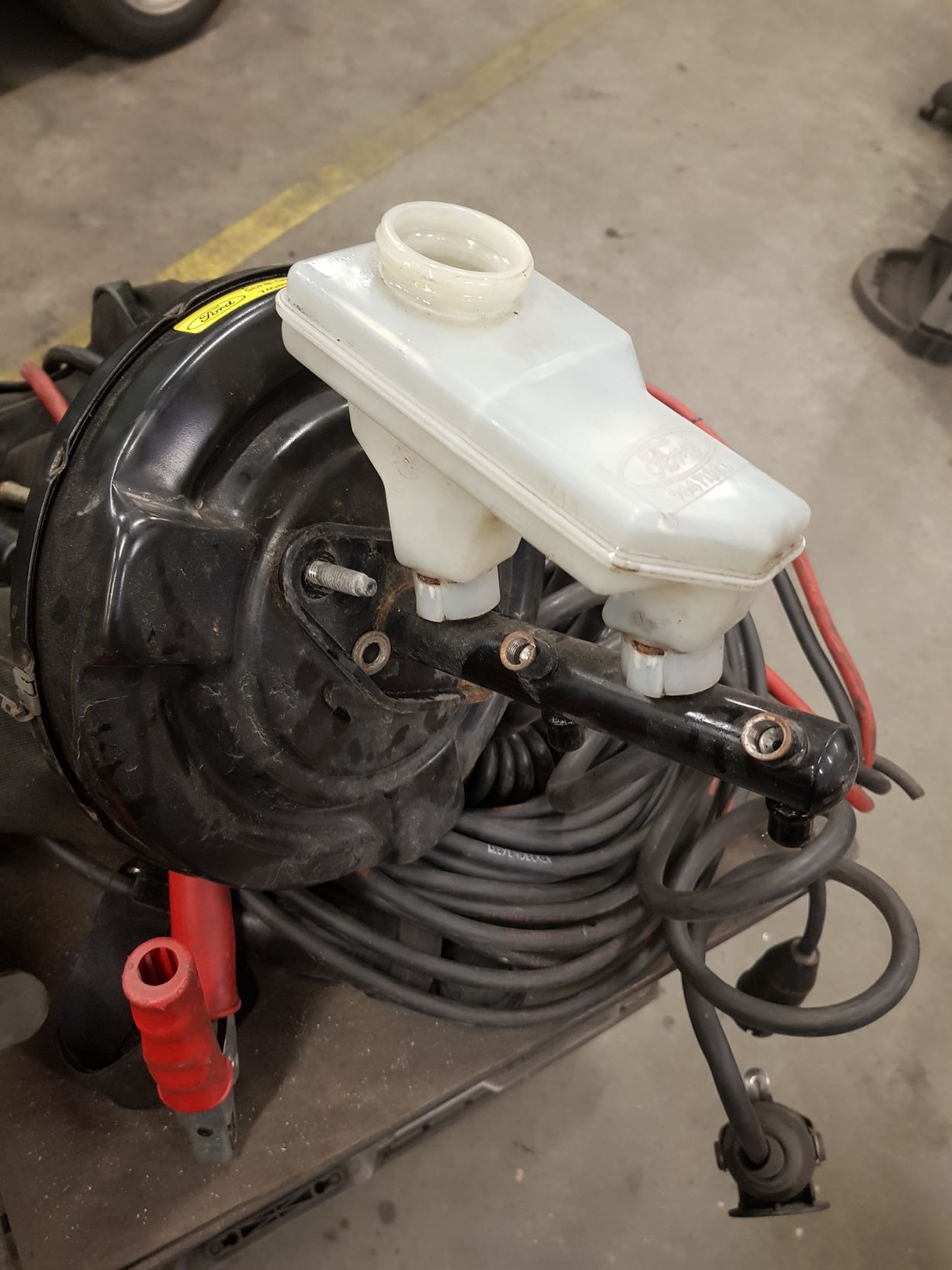

Serien Bremskraftverstärker und Hauptbremszylinder
 Dateigröße:  178.71 KB
 Angeschaut:  1091 mal

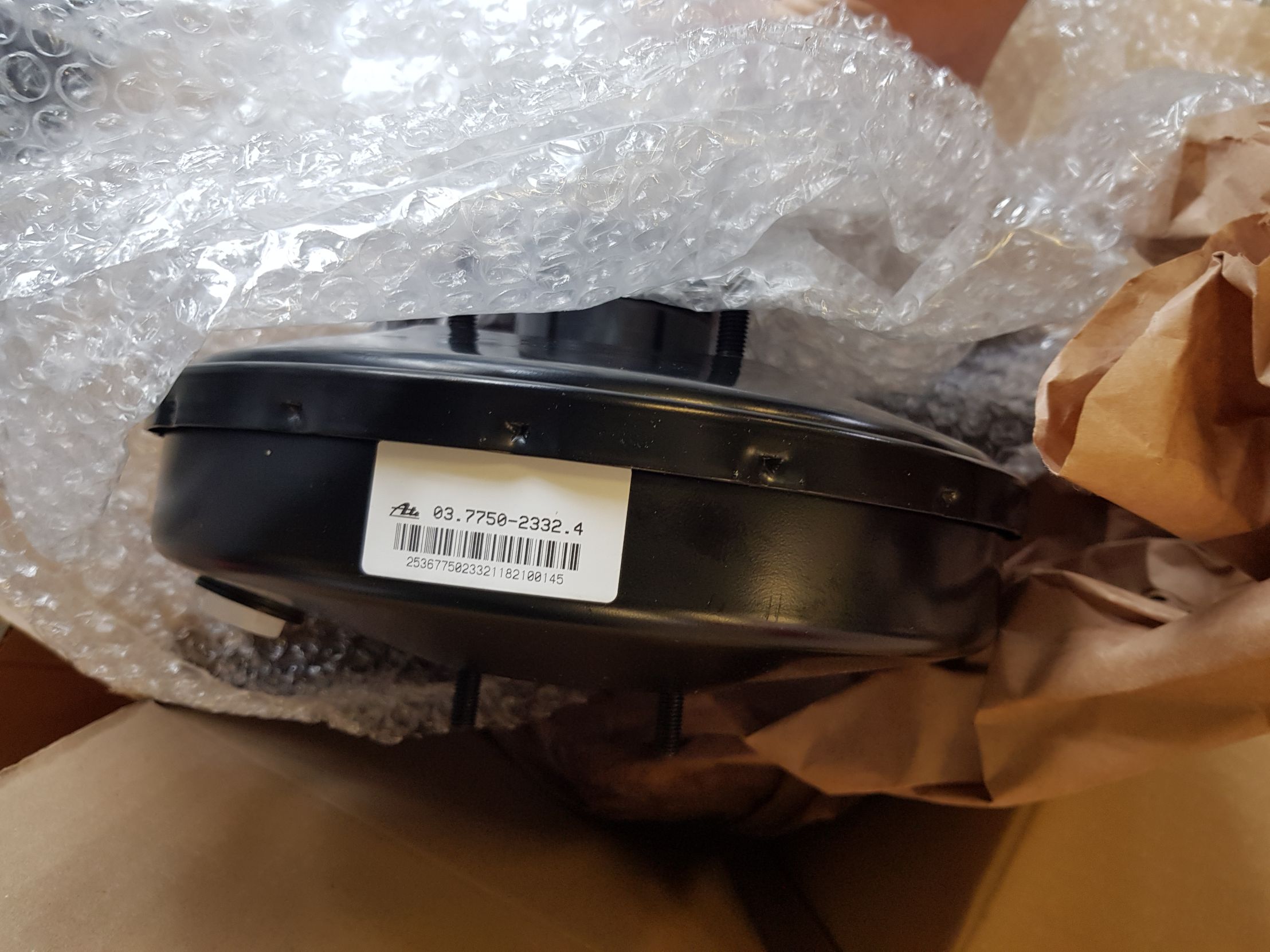

Neuer Bremskraftverstärker
 Dateigröße:  336.08 KB
 Angeschaut:  1109 mal

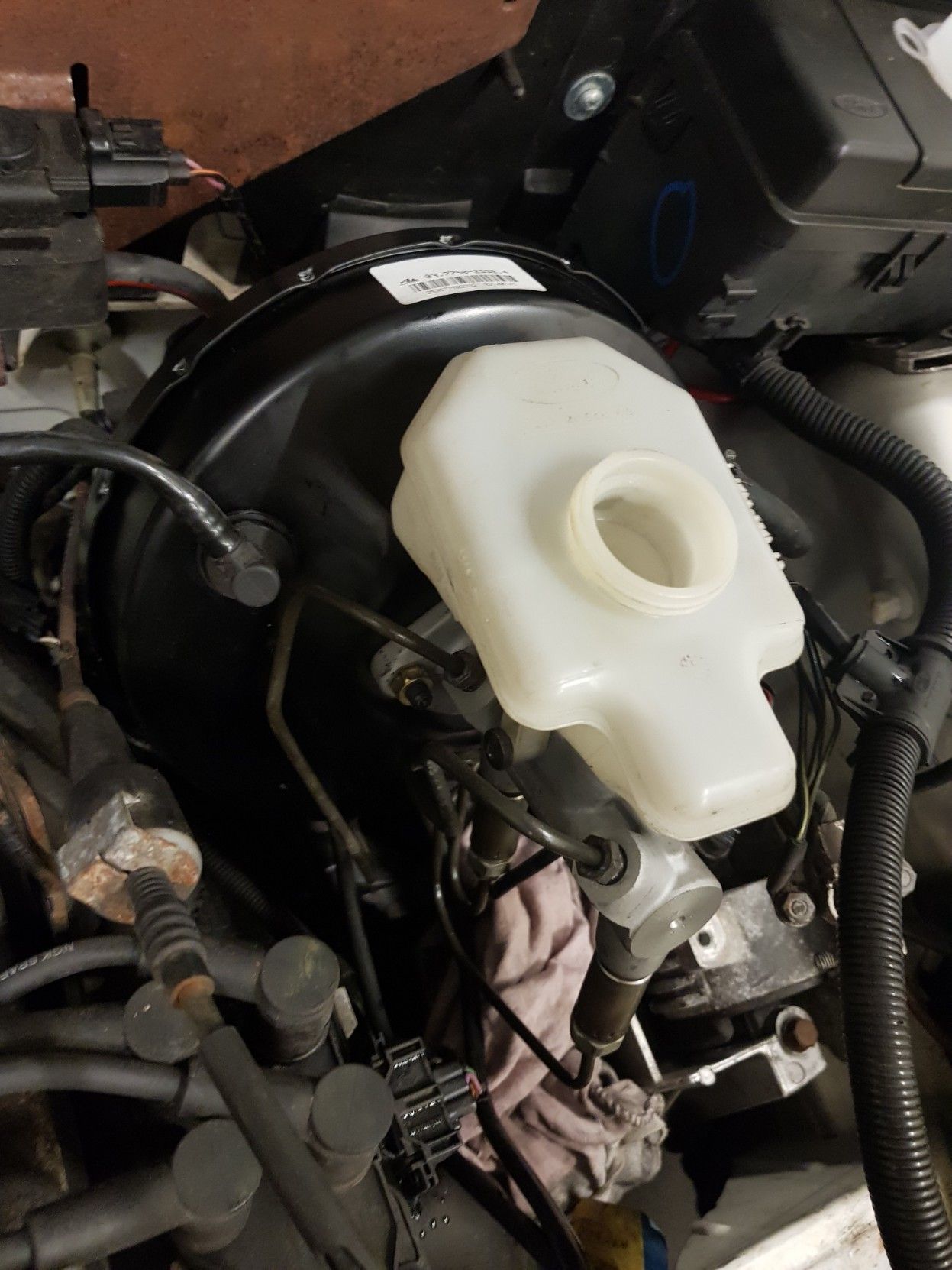

Neuer Bremskraftverstärker und Hauptbremszylinder
 Dateigröße:  218.26 KB
