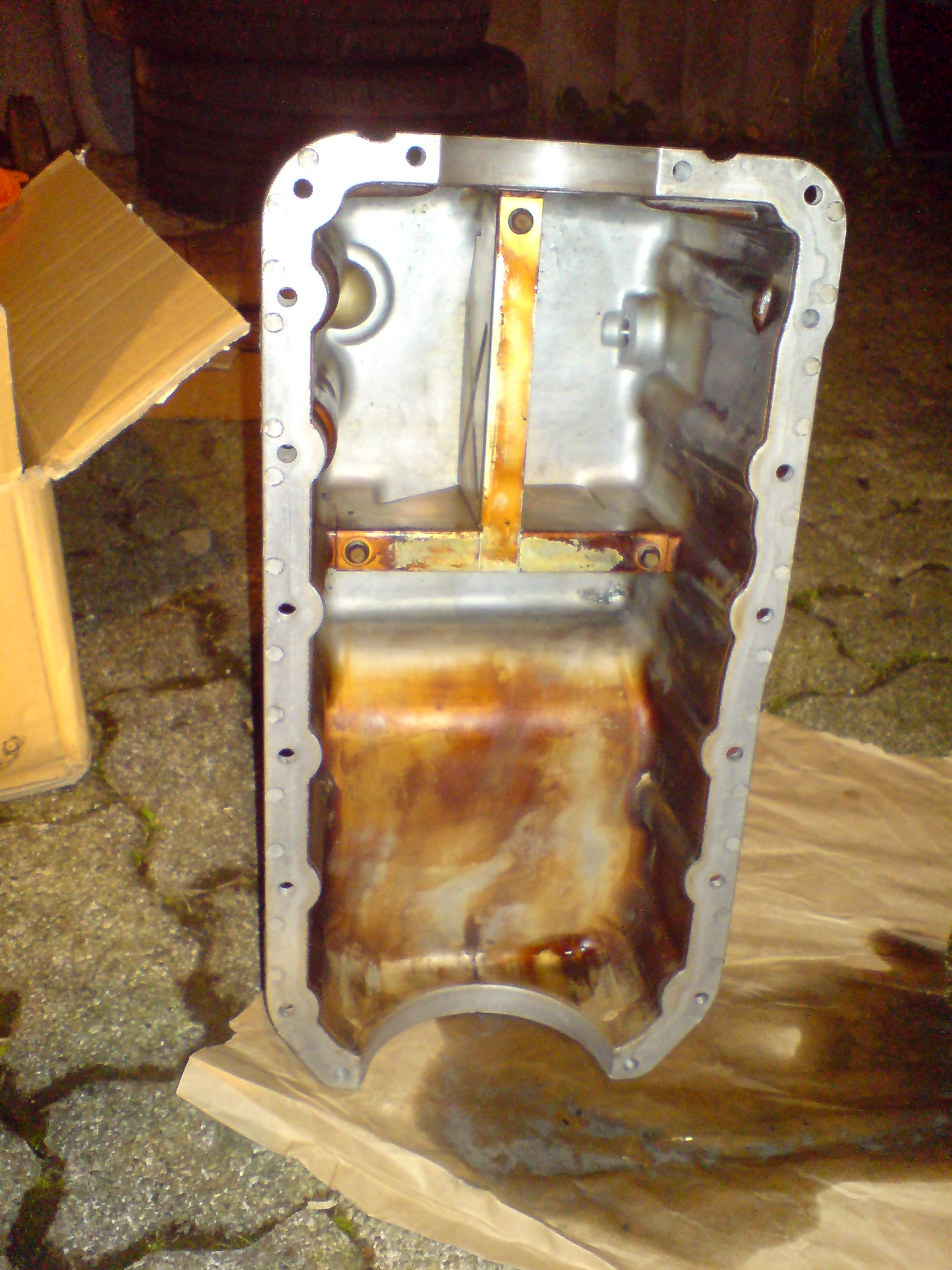

da warst du ja schom schön fleissig. Hasst du eigentlich keine Metallspäe im Öl gefunden?

doch doch , ganz grosse sogar :-) und dan den ganzen sensoren hängen auch die späne... muss jetzt ne menge ersatzteile bestellen, dan gehts weiter :-) halte euch auf jeden fall auf dem laufenden :-)

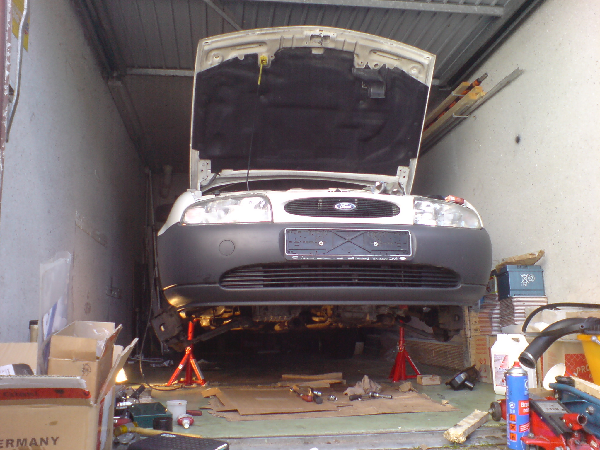

ja hab die Nockenwelle + alle Dichtungen getauscht OHNE den Motor auszubauen mit 2 - 36cm Böcken in einer Mini Garage :-)
hat sich auf jeden Fall gelohnt bin seither ca 15.000Km gefahren ohne ein Problem.

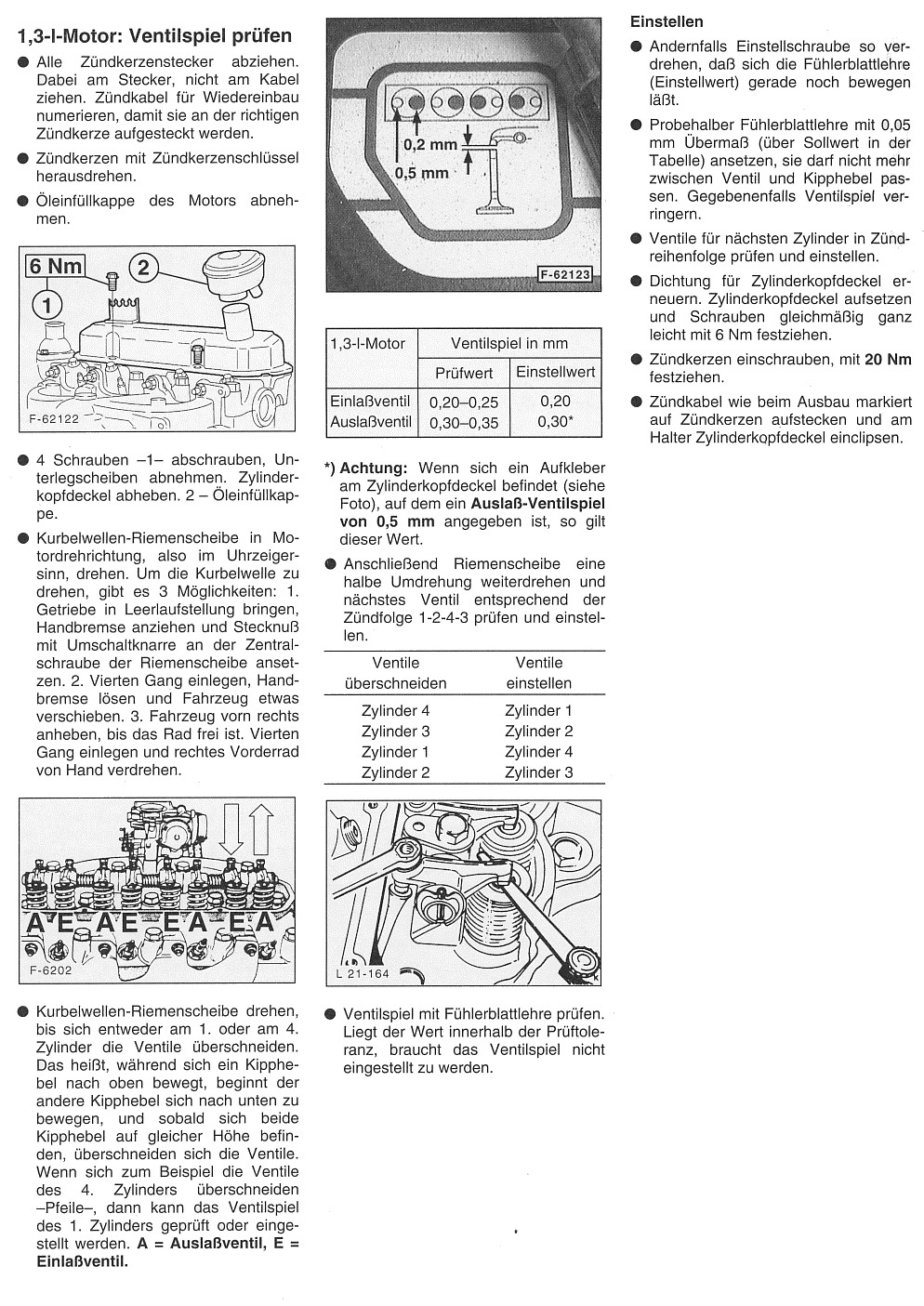

Beim Ventilspiel musst du auf dein Modell schauen, meins hatte schon den Aufkleber auf dem Ventildeckel. Also Einlass: 0,2 , Auslass 0,5 (!) ,[ ohne Aufkleber 0,3.]

Schlamm war damals bei meinem GFJ auch wie Sau, der EFI war sauber. Liegt darann wenn man nie einen Ölwechsel macht :-)
Die Nockenwelle hatte ich damals von Ebay. (Bilstein-Nockenwelle) + 8 Stössel für ca 104 Euro. dann , Dichtung Ölwanne, Dichtung Wasserpumpe, Dichtung fürs Steuerkettengehäuse, Getriebeöl, Motoröl, Kühlwasser, Kronmuttern für Antriebswelle, Die Eine Spezialschraube für den Querlenker + Selbstsichernde Mutter. 2 Wagenheber, Dichtungspaste,

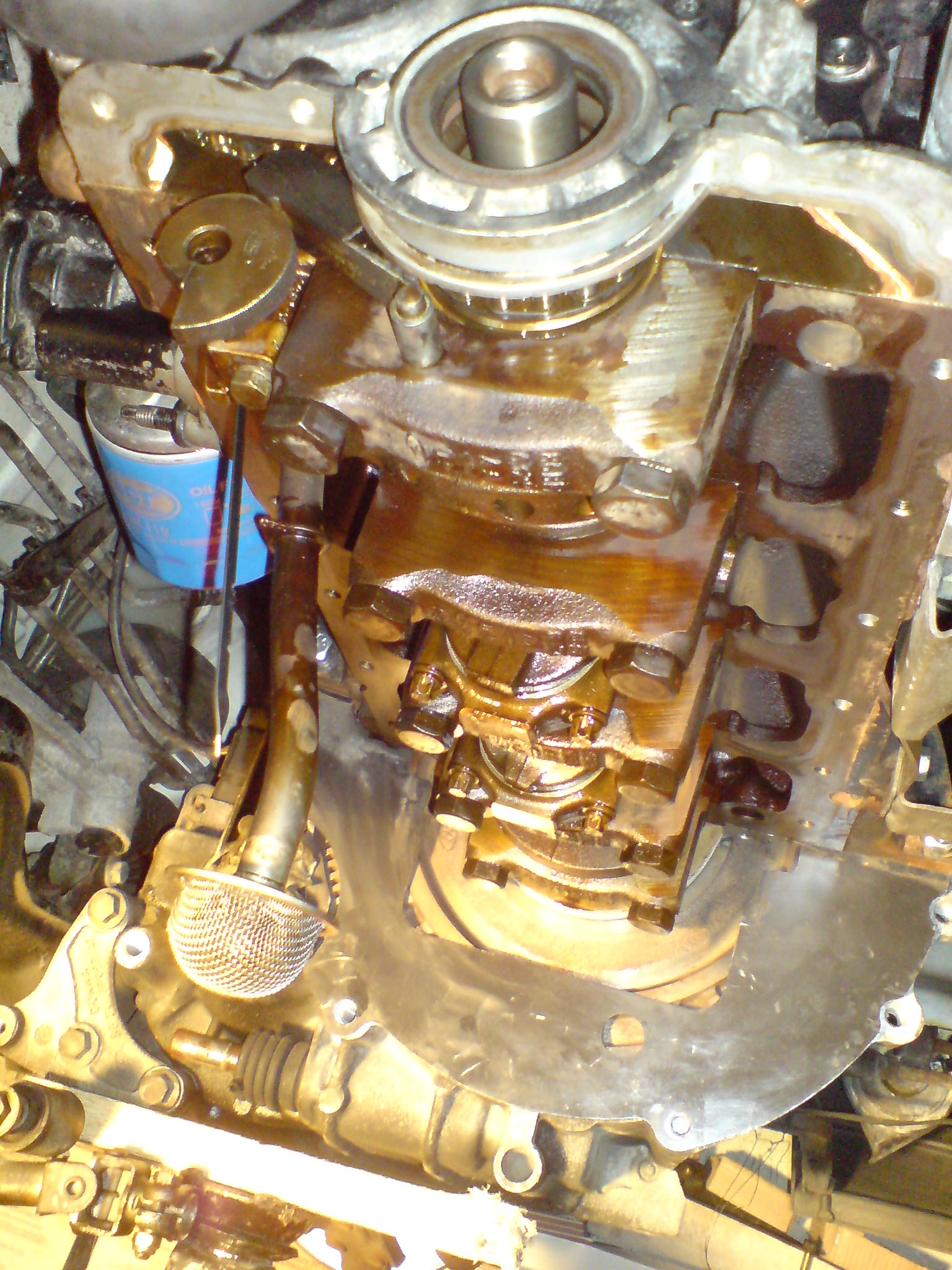

BeitragVerfasst am: 30.04.2011 12:20    Titel: Ventilspiel Einstellen Antworten mit Zitat
wink
Schaust Du !
 Dateigröße:  426.62 KB
 Angeschaut:  2178 mal

BeitragVerfasst am: 30.04.2011 12:27    Titel: Bilder Antworten mit Zitat
Fluppe
 Dateigröße:  661.73 KB
 Angeschaut:  1159 mal

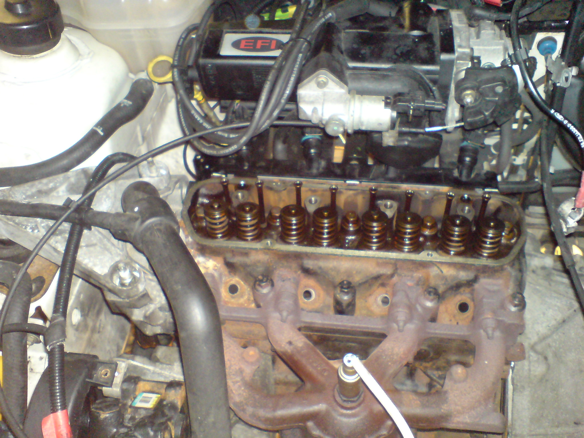

BeitragVerfasst am: 30.04.2011 12:28    Titel: Bilder Antworten mit Zitat
Anxious
 Dateigröße:  661.5 KB
 Angeschaut:  973 mal

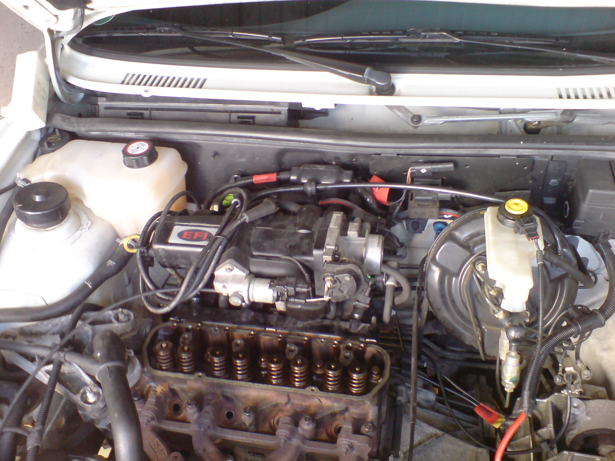

Confused
 Dateigröße:  495.7 KB
 Angeschaut:  1068 mal

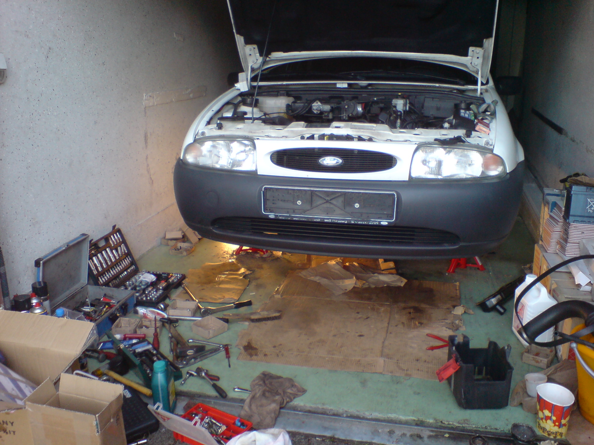

BeitragVerfasst am: 30.04.2011 12:31    Titel: Bilder Antworten mit Zitat
Mr. Green
 Dateigröße:  662.88 KB
 Angeschaut:  979 mal
