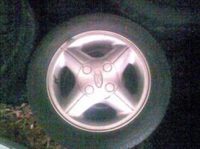

Hallo habe eine frage !!!
Wollte mir jetzt paar neue reifen+felgen für meinen ford fiesta gfj kaufen !
Frage ist nur ich habe in meinen papieren 145 r13 eingetragen
aber die felgen sind 185 r 14
bekomm ich für meinen ford beim händler eine abe für die felgen oder muss ich die eintragen lassen und wenn was kostet das
bitte um schnelle antwort
 Dateigröße:  12.01 KB
 Angeschaut:  758 mal
BeitragVerfasst am: 28.08.2011 23:09    Titel: Antworten mit Zitat
Schau in die ABE der Felge, da steht drin auf welchen Autos die gefahren werden dürfen. 185er sind auf einem Fiest eigentlich kein problem. Mit dem Reifenrechner kannst du die Größe ermitteln. 185 sagt ja nur was über die Breite der Reifen aus. Für die Zulassung auf deinem Fiesta ist z.B. die Einpresstiefe von Bedeutung. Wenn du die KBA hast kann damit der freundliche Fordhändler dir sicher auch weiterhelfen, oder auch der nette Herr von TÜV oder Dekra. Den Prüfer vorher zu kontaktieren kommt immer gut. Dann sehen die daß man sie ernst nimmt.
Ich habe für die Abnahme und Eintragung unserer Bereifung, 195/45R15 mit vorhandener ABE beim GTÜ-Mann etwa 65 Euro bezahlt, wenn ich mich recht erinnere.
