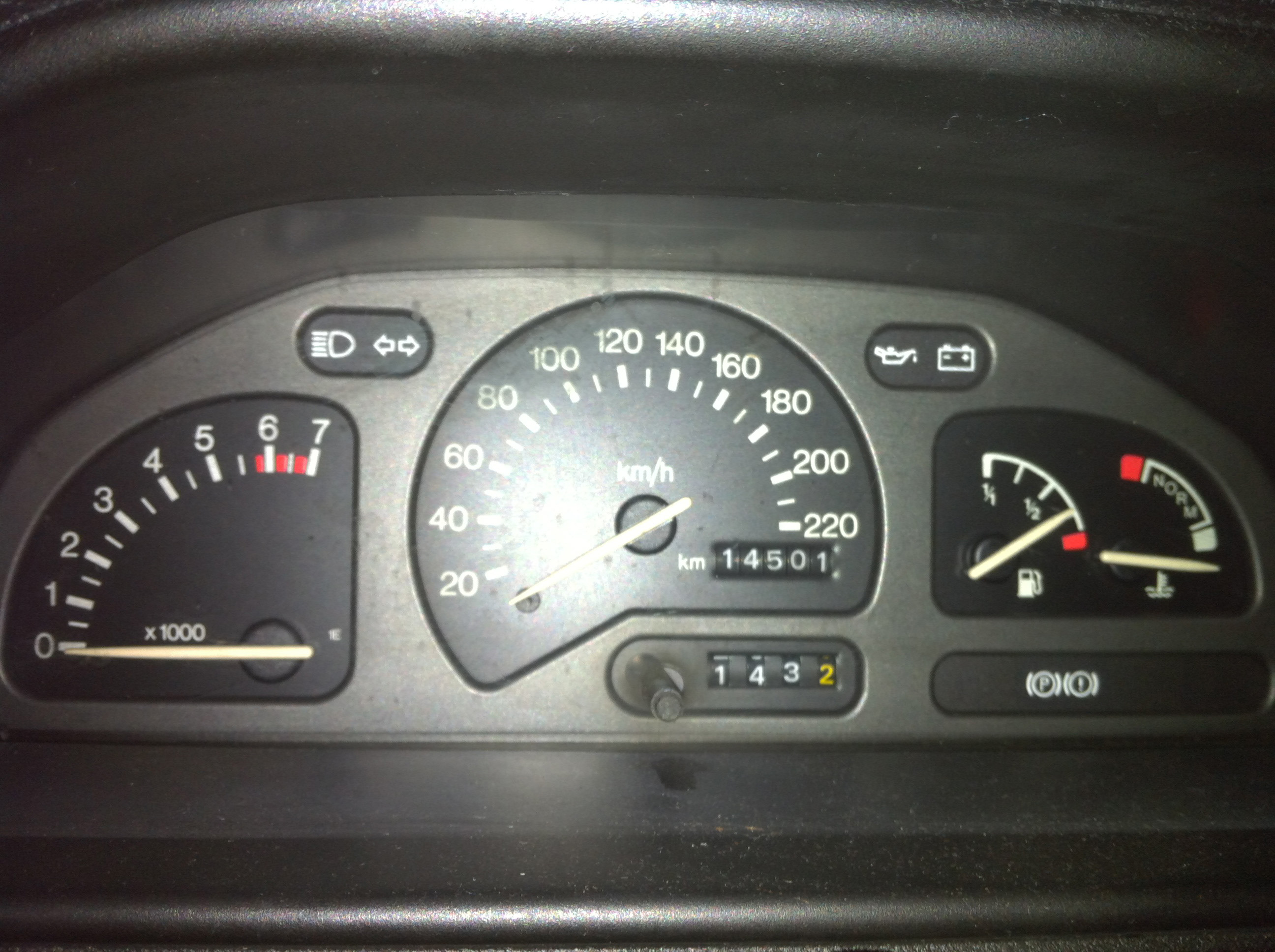

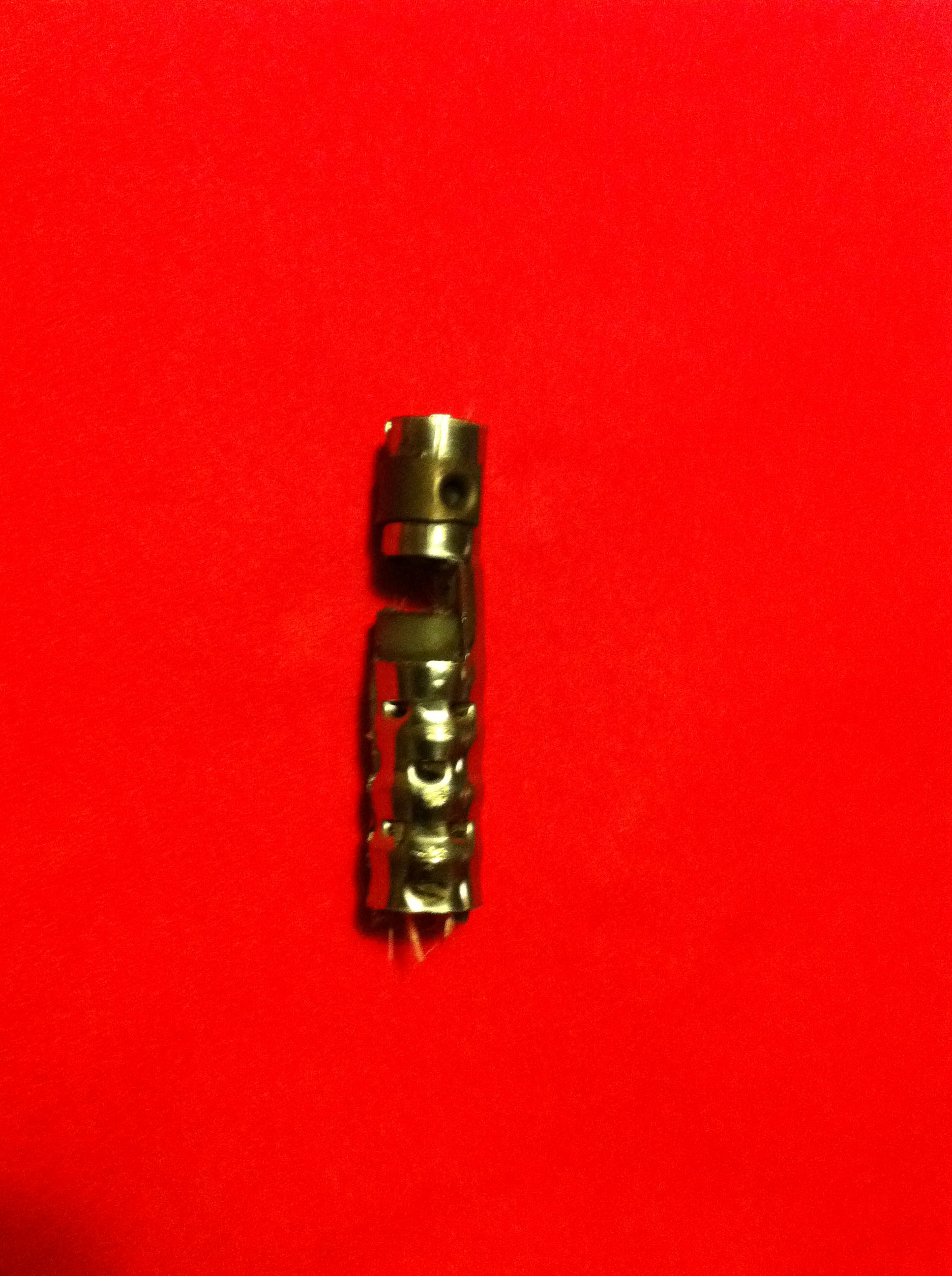

Ich habe mich immer gewundert warum mein Auto wieder mal zuviel Sprit schluckt, also habe ich heute beschlossen, des ding mal zu zerlegen. Gesagt, getan. Drosselklappe, inkl. alle Anschlüsse wie DK-poti und DK-Stellmotor gecheckt, alle Isolierungen dran, da dachte ich nur "Naja, mal LuFi anschauen" jo Lamellen waren bös verklebt und verbabbt, also habe ich einen neuen besorgt. Eingebaut in dem Bratpfanne, und hab alles wieder zusammen gebaut. Das selbe Spiel wieder, im Hof rumgekurvt, abgesoffen... .also haben wir ins Garage geschoben, nochmal hochgehoben und erstmal von unten betrachtet... da dachte ich nur "Mein lieber scholli!!! Die Querlenkern, sowie Bremsschläuche sehen sehr gut aus.... Kugeln ausgeschlagen, Bremsschläuche porös...." Ich guckte gleich nochmal in dem Tüv bericht... "Kein befundbare Mängel"(!) Da dachte ich nur "Na toll, haben sie ganz super verschwiegen..." Plötzlich schreit mein Kumpel "Hier komma her, guck dir mal den Zündanlagen an!" Ich ging hin und schaute mir das an..."Ach du scheiße" und was seh ich da? 2 kaputte Zündkerzen, 1 kaputter Zündzuleitung und der eine kaputte Zündkerze ist irgendwie böse schräg mit Gewalt festgeschraubt, also haben wir uns hingesetzt und irgendwie mit aller Vorsicht rausgeschraubt, ging zum glück, also, das Oberteil von dem Motor abgeschraubt, Gewinde genauer betrachtet "na super, Gewinde im arsch" haben wir uns dann neues reingefräst mit dem Gewindenschneider und wieder sauber gemacht und wieder aufgestellt, 4 nagelneue NGK Standard Zündkerzen eingebaut, passt wunderbar Elektroden auf 1 mm abgestimmt und eine neue Zündzuleitung gelegt und alles angeschlossen und die Kiste läuft wie ne fluppige seife! Ach hat das eine ende jetzt und ich hatte damals 16,5l nachgetankt auf Voll und bin genau 143,2 KM gefahren und tank hatte noch 1/4 tank übrig gehabt dachte ich nur dabei "Aja gut bei 3 dippe, verbraucht halt ma mehr" und im ende des Monat tanke ich das Auto mal voll und dann schauen wir mal weiter ob der jetzt normal schlucken tut oder ned!" Bin mal danach zum ATU gefahren und habe mich mal Informiert was des kosten würde die Querlenkern, sowie Bremsschläuche und die haben mich irgendwas zugebabbelt und gleich mal Angebotsvorschlag 599,98 €! Da dachte ich mir "Ne des geht ma nedd!" Also heimgefahren, Ebay geguckt, zusammengewürfelt komm ich genau 90 euro raus die Teilen, nur problem ist aber, ich habe niemanden der mir des machen könnte, da der Kumpel jetzt ab kommende Monat für einen Jahr nach Australien geht. Wär schon gut wenn jemanden sich sowas auskennt, aus dem Raum hessen kommt, würde sich so nett sein und bei mir ma melden!
Tank 3/4 verbraucht nach 143,2 KM auf 3 Zylinder

Zündstecker kaputt gerissen
