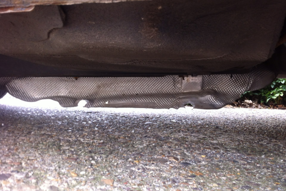

bei meinem Fiesta hat sich das Hitzeblech, das mittig unter dem Wagen über dem Auspuffrohr ist, selbstständig gemacht. Die 4 Ösen zum Befestigen sind hinüber und nun liegt das Blech nur noch lose auf dem Rohr.
Habe das Blech daher nun (erstmal vorübergehend) rausgefummelt, damit es nicht irgendwann plötzlich auf der Straße liegt und weil es beim Fahren sehr viel Krach macht.
Frage: Wie wichtig ist dieses Hitzeschutzblech? Kann ich es unbesorgt weglassen oder sollte ich es schnellstmöglich wieder irgendwie befestigen? Habe gelesen, dass evtl. die Benzinleitung über dem Rohr verläuft?
Es ist wie gesagt über dem Rohr mittig vom Wagen, ca. 1 Meter lang, hab auch mal ein Foto gemacht. Habe einen Ford Fiesta IV, Baujahr 2000 wenn ich mich nicht irre.
Danke und Grüße, Alf

Also das ist schon wichtig, sonst hätte Ford das bestimmt nicht verbaut.
Meistens ist das Alublech unter den Befestigungsscheiben total wegkorridiert, da zwei verschiedene Metalle zusammenkommen. Elektoschemische Potentialunterschiede in der Spannungsreihe. Wenn du dir grosse Scheiben oder Blechstücke besorgst, kannst du die alten Blechmuttern abdrehen (Besser neue besorgen) und das Wärmeschutzblech mit Hilfe der Scheiben (Die grösser sein müssen als das Loch im Wärmeschutzblech) neu befestigen. Wenn du es ganz gut machen willst alles schön entrosten, VA-Scheiben besorgen und zwischen Wärmeschutzblech und Karosserieboden eine grosse Kunststoffscheibe legen.
Auf jeden Fall würde ich keine langen Fahrten (Hitzeentwicklung vom Auspuff) ohne Hitzeschutzblech unternehmem.
Das Blech über dem KAT ist noch wichtiger!!!

Danke schonmal, aber mit genau solchen Aussagen kann ich rein gar nichts anfangen zwinker Ein Fahrrad hat auch Schutzbleche über Reifen und Kette, damit man sich nicht die Hose versaut und bei Nasser Straße kein Wasser hochspritzt, trotzdem kann man sie einfach weglassen zwinker
Klar, ein Fahrrad ist kein Auto, aber den Spruch "sonst hätten sie das bestimmt nicht verbaut" kann man da genau so bringen. Die Frage ist ja eher: Wozu ist es genau da? Und was passiert wenn man es weglässt? Beim Rad wird man ggf. nass und schmutzig, und beim Auto? Wenn es lediglich den Unterboden schützen soll, damit dieser nicht zu heiß wird und so evtl. schneller beginnt zu rosten, dann könnte man eher drauf verzichten als wenn es zwingend nötig ist, weil die Benzinleitungen sonst ggf. zu heiß werden, sollten sie darüber verlaufen.

Das Hitzeschutzblech ist nötig, wenn du nicht einen feurigen Ars... haben willst.

Ohne dieses Blech gibt es kein Tüv zwinker

Das sagt doch schon der Name: Hitze-Schutz-Blech, spätestens, wenn es nach verbrannten Gummi/Plastik riecht, sollte dir klar sein, das es wichtig ist und nicht mit Schutzblechen eines Fahrrades vergleichbar ist...

BeitragVerfasst am: 21.10.2012 20:18    Titel: Antworten mit Zitat
Wird nicht billig sein, wenn es noch lieferbar ist.
Verschieb das Hitzeschutzblech doch ein wenig nach hinten, so dass du neue Löcher machen kannst, und dann kannst due es ganz normal befestigen. Oder du nimmst grössere Scheiben, wie ich das schon vorher beschrieben habe.
