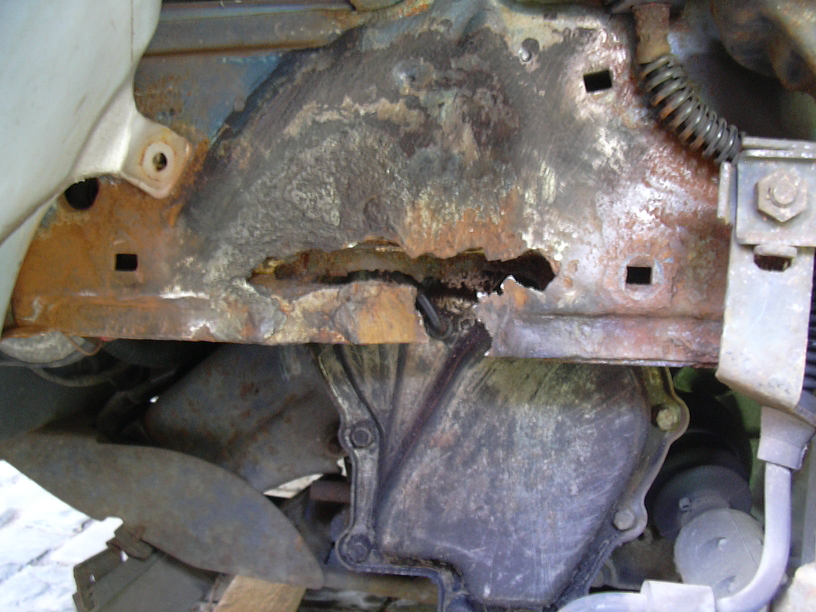

brauche mal einen Rat von ein paar Experten! Bin gerade dabei meinen xr2i für den Tüv herzurichten. Was mich wundert ist das mein Schatz an den Radläufen, den Türgummis und an der Heckklappe kein Rost hat! Nur am Heckblech hinter der Stoßstange ein Faust großes Loch, ist aber nicht so schlimm, das werde ich wieder hinbekommen. Was mir sorgen macht ist vorne links hinter der Radhausverkleidung! Ich kann Schleifen, Zinnen, Spachteln und Lackieren... was ich nicht kann ist Schweißen! Ist es möglich dort etwas einzuschweißen? Was wird das kosten und was sagt der Tüv? oder kann ich das ganze mit gfk beheben? Bin mir nicht sicher wegen tragendem Teil...

Rost entfernen und schauen ob man was schweißen muss. Wenns ordentlich gemacht ist sagt der TÜV nichts dazu. Hatte bei mir in dem Bereich auch Rost. Alles sauber gemacht und Unterbodenschutz drauf!

1: Alles machbar, aber bitte nicht Pfuschen. Lass da nen Fachmann ran, hinterher ordentlich lacken (Unterbodenschutz verdeckt beginnenden Rost traurig)
2. Normal, evtl. mal Getriebeölstand prüfen. Kupplung hat damit nix zu tun, die verbindet immer, wenn keiner auf dem Pedal steht. Die Räder sollte man aber mit einem Finger anhalten können.
3. Lauschen und Gucken, ob innerhalb oder ausserhalb des Motors. Vllt. findest du ja auch schon das Störende.

wenns da schon so gammelt dann schau mal unter die Plasteverkleidungen am Radkasten. Da das der Längsträger ist ist Pfusch hier sowieso nicht zu gebrauchen (Sicherheit!), also richtig sauber machen, richtig schweißen und richtig versiegeln.

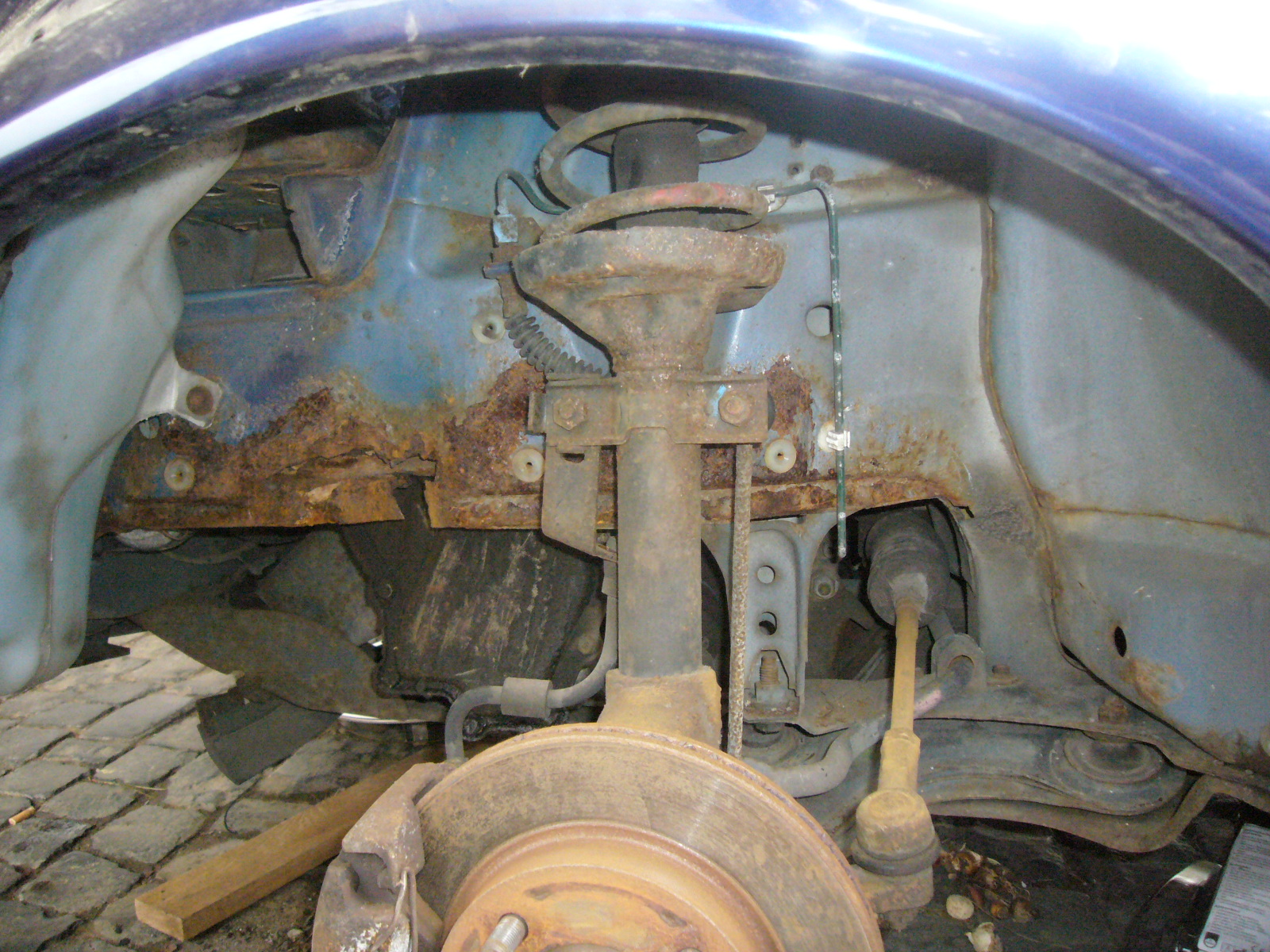

Habe mal alles abgefummelt was mit der Hand und einem Schraubenzieher abging! Sieht nicht so toll aus... Fahre morgen nach der Arbeit mal bei Ford vorbei und frag die was zu tun ist. leider ist das Auto zur Zeit nicht zugelassen, hoffe die können anhand der Bilder was sagen. Vielen dank für eure antworten, werde euch auf dem laufenden halten...
Die Radhausverkleidung ist doch abgenommen.
