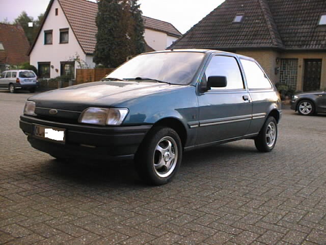

Hier noch ein Bild "Vorher".
Das "Nachher" Bild folgt, wenn alles fertig ist.

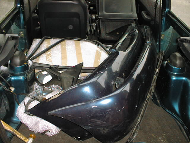

Die ersten Arbeiten sind gemacht.
Morgen werden die hinteren Radläufe geschweißt.

das sieht ja fast wie petrol-blau metallic aus zwinker
BeitragVerfasst am: 04.11.2013 22:15    Titel: Antworten mit Zitat
Ich finde das ist doch eine schöne Farbe. Mal sehen wie der Wagen nach dem Lackieren so aussieht.
BeitragVerfasst am: 05.11.2013 07:57    Titel: Antworten mit Zitat
Scharly, ist der Fiesta nicht Ontarioblau? Niere meint denk ich eher die Stoßstangen, welche ich, wenn du nicht soweit weg wohnen würdest, mit dir tauschen würde. Die sehen zum umlackieren viel zu schade aus zwinker .
BeitragVerfasst am: 05.11.2013 08:54    Titel: Antworten mit Zitat
Hallo Sven,
ich habe noch mal nachgesehen, die Farbe ist Cayman-blau XCS2696.
Der Lack der Stoßstangen ist nicht mehr gut, sieht nur auf dem Bild so aus. Die hätten in jedem Fall lackiert werden müssen. (Evtl. bin ich auch zu pingelig, gerade mit der Lackierung) Aber das du so weit weg wohnst ist wirklich schade.
BeitragVerfasst am: 05.11.2013 12:47    Titel: Antworten mit Zitat
Und sogar nen Perlefecktlack und den Gibts noch mit den Codes 2696CME & 2696SCM. Da macht ne Teilackierung viel Spaß.
