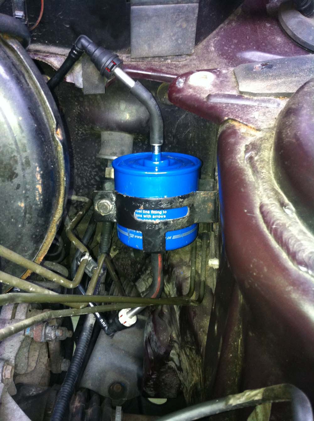

BeitragVerfasst am: 18.08.2014 06:00    Titel: Additive tödlich? Antworten mit Zitat

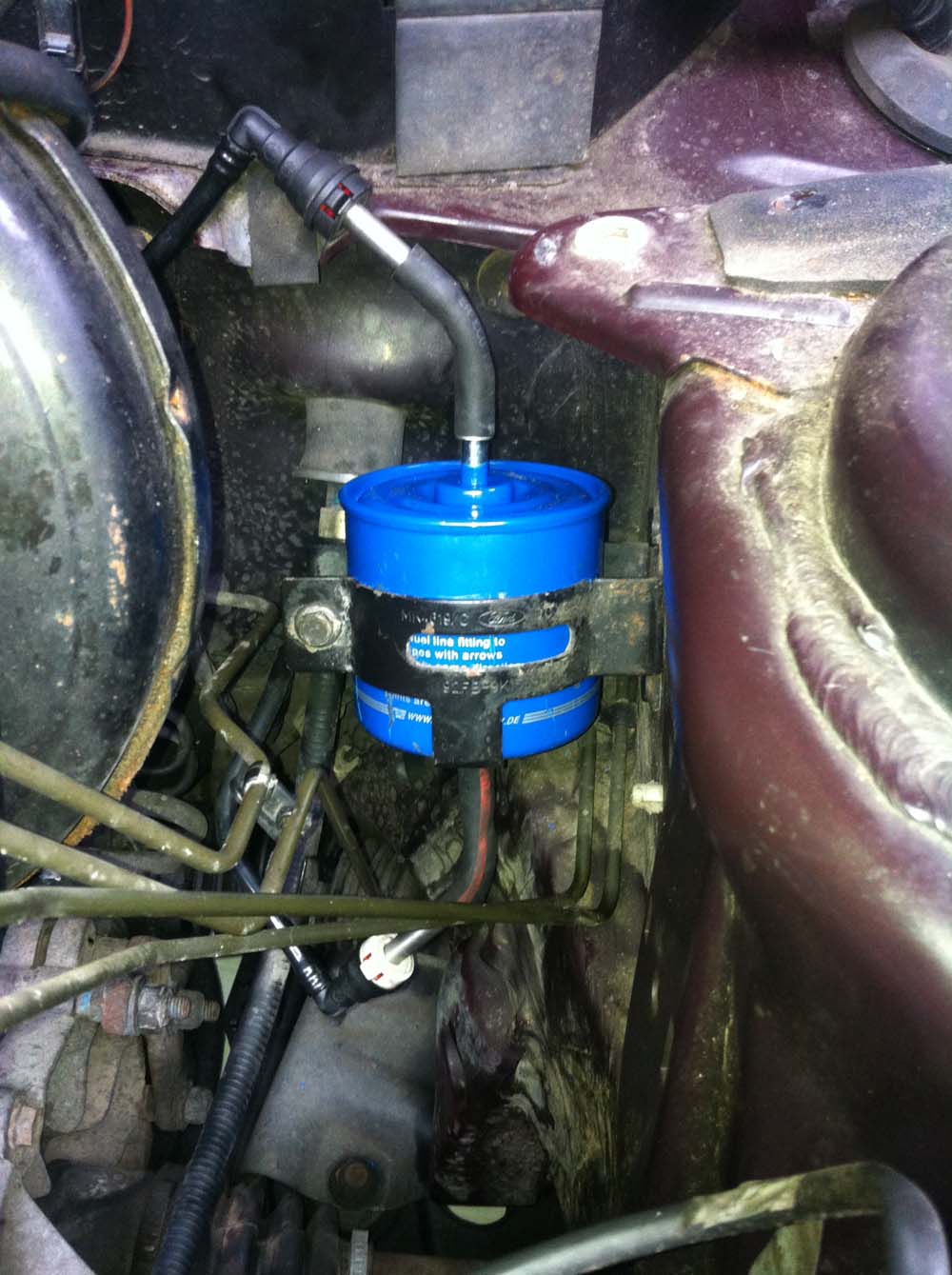

So, habe dem Wagen einen neuen Luftfilter, einen neuen Benzinfilter und die fast neuen Zündkerzen vom alten (mit Kabel - beides guter Zustand) gegönnt. Als Gimmik noch den Luftfilterkasten mit Anbau gereinigt. Da waren Brocken drinnen, sag ich euch!!! Confused
Anschließend auf die Autobanh. Erst 20km 80-90km/h , danach 30min Vollgas.
Ergebnis: Er läuft etwas besser, aber kommt nur auf sich quälende 130km/h .
(Twingo gleichen Baujahres mit gleicher Leistung kommt auf 150km/h und zieht deutlich besser von unten heraus )
Von unten heraus, hat er weiterhin eine schlechtere Leistung als mein alter 1.1er .
Jetzt kam mir der Gedanke einer Motor-Innen Spülung. Mein Schwager (KFZ-Mechaniker) meinte, das dies tödlich währe, da dadurch sehr gerne Ölkanäle für die Schmierungen der Lager verstopfen könnten.
Jetzt die grosse Frage, wie soll ich weiter vorgehen?
Zusammenfassung:
Kupplung ist ok
Benzinfilter neu
Luftfilter neu
Zündkerzen vom alten-->1000km gelaufen
Zündkabel getauscht (waren brüchig)
Luftfilterkasten und Entlüftung gereinigt
Laufleistung 150Tkm
80km/h im 5ten bei 2000u/min
Durch falsche Angaben bei Ebay, hatte der Filter beidseitig einen Kragen an den Stutzen. Daher diese Adaptierung mit Schlauch und Edelstahlrohr.
 Dateigröße:  147.96 KB
 Angeschaut:  1267 mal

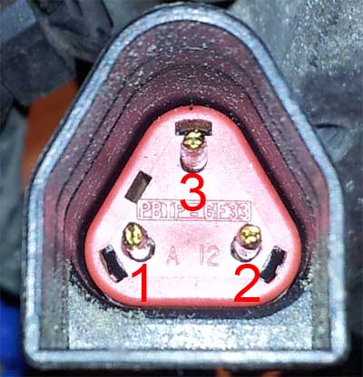

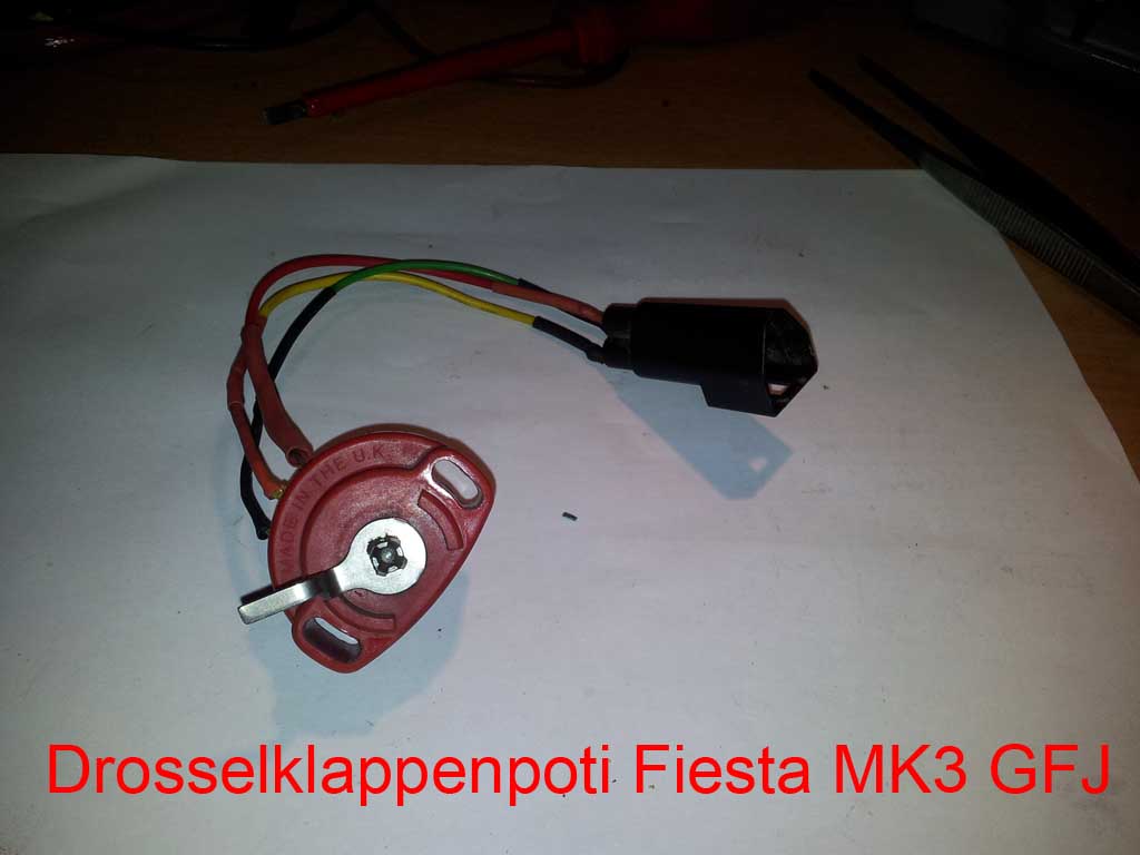

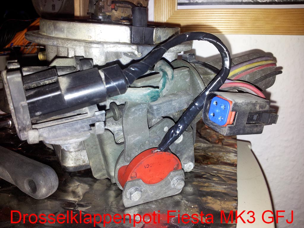

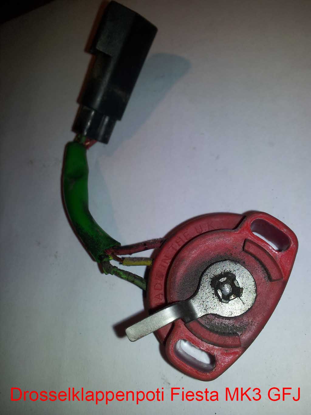

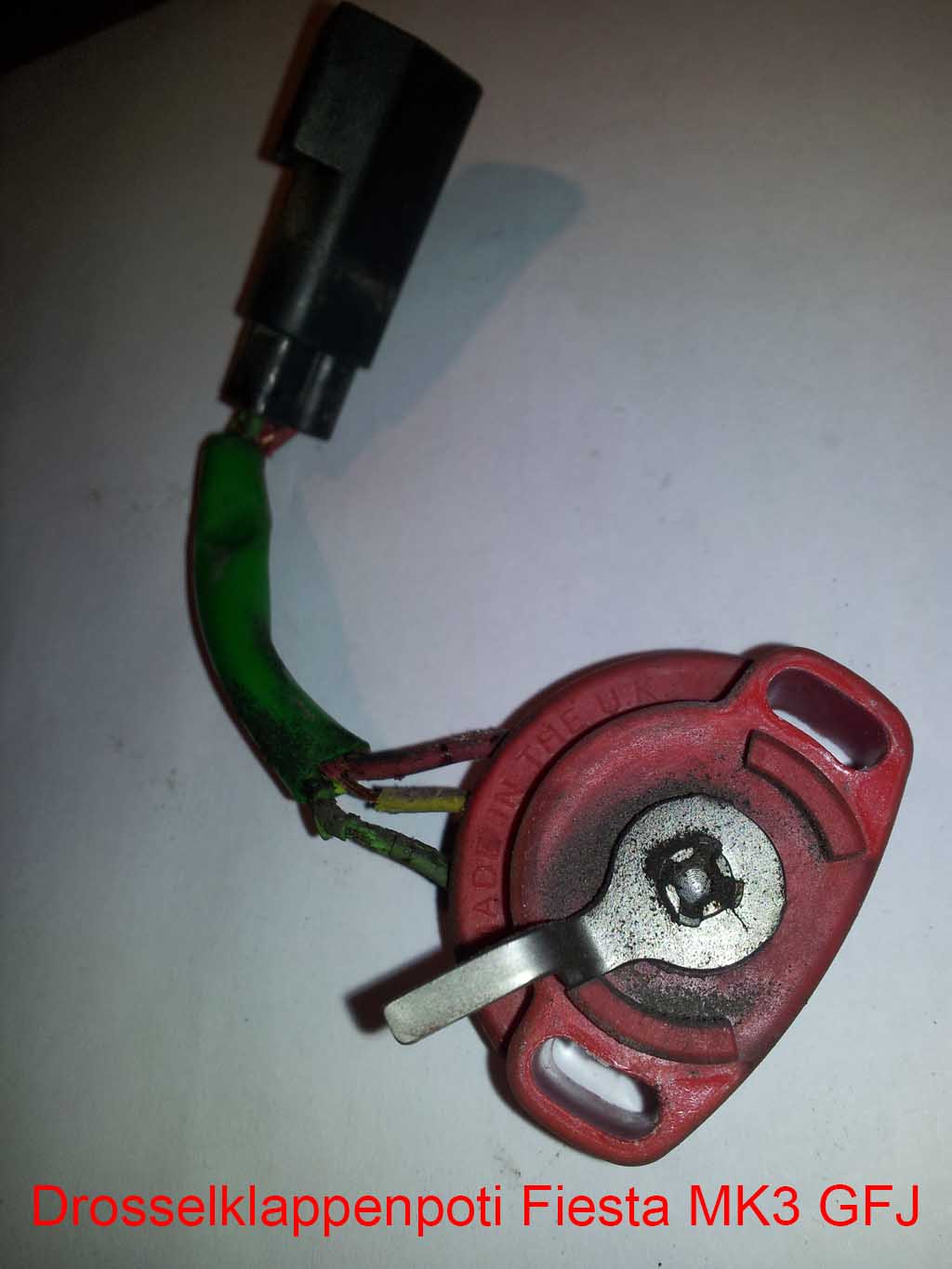

BeitragVerfasst am: 04.11.2014 20:57    Titel: Drosselklappenpotentiometer Fiesta MK3 GFJ weber pf07/03 Antworten mit Zitat
Hallo werte Gemeinde.
Ich stelle euch hier einmal gesondert, das Drosselklappenpotentiometer vor. Die Funktion ist mir nicht exakt klar, aber das technische können ja hier andere klären.
EDIT: Funktion ist selbstverständlich die eines einstellbaren Widerstandes mit einer Rückstellfunktion durch eine Feder aus Metall.
Ich habe einfach mal das Teil vom 1.1er ausgebaut und repariert. Falls es mir im neuen Fiesta kaputt geht, hab ich eines da.
weber pf07/03
Die Messwerte, die ich aufgenommen habe sehen wie folgt aus.
Klemme 3 und 1 Klappe 100% zu = 2 K Ohm
Klemme 3 und 1 Klappe 100% offen = 5 K Ohm
Klemme 3 und 2 Klappe 100% zu = 5,1 K Ohm
Klemme 3 und 2 Klappe 100% offen = 2,5 K Ohm
Klemme 2 und 1 Klappe 100% zu = 4,67 K Ohm
Klemme 2 und 1 Klappe 100% offen = 4,67 K Ohm
Ich weis, das die Wiederstandswerte keinen Wert haben, da eigentlich entsprechende Spannungswerte für das Steuergerät wichtig sind, aber entweder ihr errechnet euch das (U = R x I) (I = U / R ) ( R = U / I ) oder jemand sagt mir die Anschlussbelegung, dann messe ich experimentiell nach. ---- Währe mir als Autodidakt eh lieber.... vogelzeig
Danke für eure Aufmerksamkeit...und jetzt ab zu den Experten!
