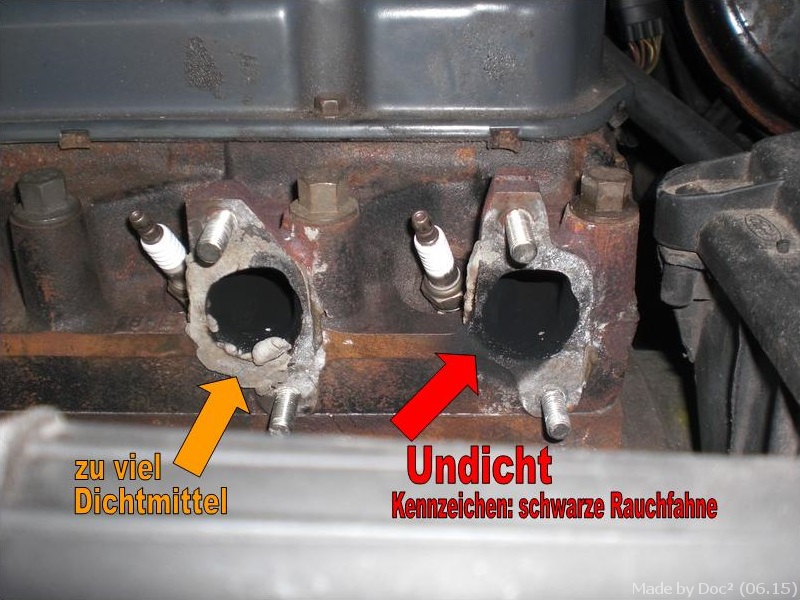

BeitragVerfasst am: 07.06.2015 07:48    Titel: Zylinderkopf – Krümmer – Dichtung Antworten mit Zitat
Schon seit Anfang an war die Kopf-Krümmer-Verbindung ein Dichtigkeitsproblem.
Nicht nur weil die Flanschbleche vom Krümmer ein wenig verbogener sind, als sie hätten sein sollten, sondern auch weil es keine Dichtung in dem Sinne gab.
Ich dachte: „ … mit Dichtpaste wird das schon“. Aber jetzt nach unzähligen Montagen und Demontagen vom Krümmer, musste ich einsehen dass es so nicht weiter gehen kann.
Bei Verwendung der Dichtpaste gab es mehr als nur ein Problem.
1. Problem: Wie trägt man geschickt diesen zähen faserigen Schlamm auf?
2. Problem: Woher weiß man ob man genügend, beziehungsweise zuwenig Dichtpaste verwendet hat?
3. Problem: Undichtigkeiten können nachträglich nicht mehr abgedichtet werden.
4. Problem: ein Teil der Dichtmasse drückt sich immer in den Kanal hinein und verengt diesen.
Für Problem Nummer 1 konnte ich noch eine Lösung entwickeln. Und zwar habe ich die Dichtpampe in eine kleine Spritze hinein gemanscht und mit dieser eine mehr oder weniger exakte Dichtraupe auftragen können. Damit konnte auch Problem Nummer 4 verringert werden. Aber ganz abstellen lies es sich nie.
Und so war es auch bei den anderen Problemen, für die ich keine vernünftige Lösung entwickeln konnte. Denn man wusste immer erst nachher, also bei einer erneuten Demontage, ob man genügend, oder wieder zu viel Dichtmasse verwendet hatte.
Siehe Anhang Bild Dichtprobleme.
Eine neue Lösung musste her, denn ich wollte nicht länger einen undichten Krümmer haben.

Erstmal bin ich mit der Dichtwirkung zufrieden. Man hört, fühlt und riecht das es deutlich besser geworden ist, gegenüber der dem ersten Versuch, aber ganz dicht ist es noch nicht.
Über das neuerliche Ausmaß des Gasverlustes will ich mir nach ein paar Kilometern Probefahrt klar werden. Bis dahin will ich mir noch einen Dichtungsbogen besorgen und eine Dichtung konstruieren welche dann dieses Problem vollends und dauerhaft lösen soll.
An einer Stelle zu viel Dichtpaste, an der anderen wieder zu wenig.
