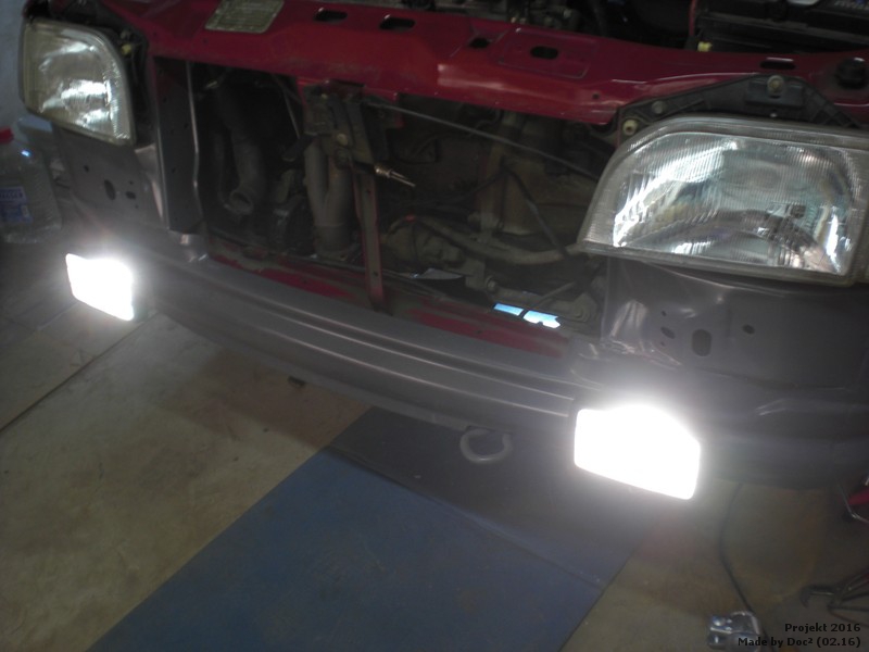

Die Verkabelung der Nebelscheinwerfer ist nun auch abgeschlossen und der Funktionstest verlief auch zufrieden stellen – es wurde hell.

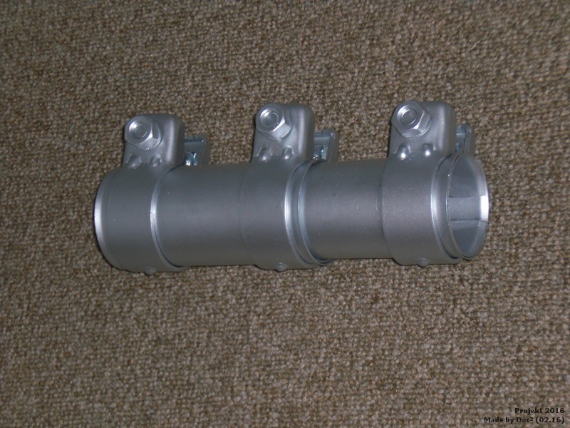

Außerdem hatte ich heute vor den Auspuff mit dem Kat verbinden.
Dafür hatte ich bereits am Anfang der Woche zwei Auspuff Rohrverbinder bestellten welche auch schon geliefert wurden.
Im Anhang ist zu erkennen ist wie ich die Rohrverbinder ineinander geschoben habe um einmal den Durchmessersprung vom KAT zum Auspuff zu bewerkstelligen und die Lücke von 14 cm zu überbrücken.

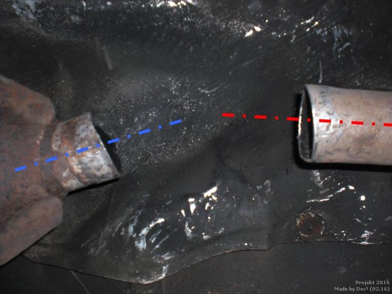

Das hat aber nicht geklappt. Im zweiten Bild im Anhang ist zu erkennen wie Kat und Auspuff zu einander stehen – verwinkelt. Und da konnte ich mit meinem Rohrschellen nichts anfangen. Zwar habe ich versucht das Auspuffrohr zurecht zu biegen, auch habe ich versucht das Rohrschellen Konstrukt leicht abzuwinkeln, aber alles vergebens.
Hat vielleicht einer eine Idee wie ich das Problem lösen kann?
Wenn die Lichtmaschine "mit hilft", sollten die Lampen noch heller leuchten.
 Dateigröße:  137.73 KB
 Angeschaut:  811 mal
Links die große Schelle für den KAT, rechts die kleinere für das Auspuffrohr.
Jetzt nach dem Einbauversuch sieht er aber leicht anders aus.
 Dateigröße:  229.57 KB
 Angeschaut:  859 mal
In blau die Richtung vom KAT-Rohr, in rot die vom Auspuffrohr.
 Dateigröße:  118.85 KB
 Angeschaut:  829 mal
Falls das Fahrzeug TÜV bekommen soll, wirst du nochmal ran müssen. Die Nebler dürfen nur mit Standlicht und/oder Abblendlicht zusammen leuchten.

beim Auspuff hilft ein kurzer 30° (geschätzt) Bogen zwischen den beiden Verbindern, oder eben ein Winkelstück anschweißen und nur einen Verbinder benutzen. Ich könnte dir da theoretisch was schweißen, praktisch hab ich aber grad keinen Strom traurig (ok, ich kann das auch woanders Schweißen, also sag einfach Bescheid, wollte dir ja eh noch ein Paket packen)

Nachdem ich letzte Woche an der Verbindung von KAT und Auspuff gescheitert bin, habe ich es nun erneut versucht. Gleich vorweg, jetzt ist der Auspuff fertig und alles verschraubt.
In meinem Sammelsurium hatte ich noch einen Auspuffrohr von meiner Gruppe A Abgasanlage übrig, welches ich geschickt anpassen konnte. Und da ich die Schellen von den Rohrverbindern hier wieder einsetzen konnte, war die Investition nicht komplett Sinnlos.

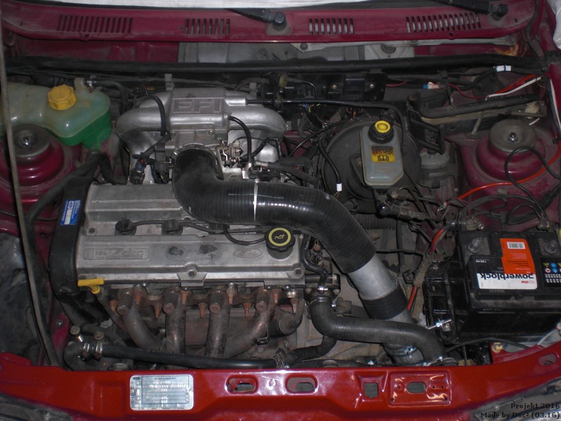

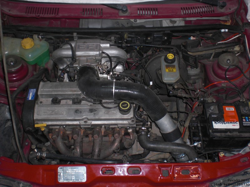

Im Anhang ist noch ein Bild vom derzeitigen Zustand vom Motorraum. Im Vergleich zum letzten Bild ist dieser ganz schön voll geworden.
Der Luftfilter sitzt über der Hupe.
Die Silikonbögen entsprechend dem Originalmass.
 Dateigröße:  206.73 KB
 Angeschaut:  841 mal

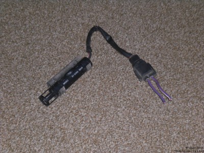

Thermoschalter mit Kabel und Halter.
 Dateigröße:  234.25 KB
 Angeschaut:  827 mal
BeitragVerfasst am: 19.03.2016 16:37    Titel: Antworten mit Zitat
Du, das ist der Widerstand für den 2-Stufigen Lüfter beim Escort. Escort wie von mir in dem besagt Tread beschrieben, hatte dort auch in meinem letzten Beitrag Bilderangehongen.
BeitragVerfasst am: 19.03.2016 19:31    Titel: Antworten mit Zitat
Jetzt verstehe ich das ganze komplett.
Ich hatte mich auch schon gewundert warum die mir vorliegenden Teile eine doppelte Beschaltung möglich machen würden.
Der Widerstand von dem Teil liegt bei 0,4 Ohm, bei 20°C. Damit ist klar das ich mit diesem Teil den Lüfter nicht schalten kann. Mit diesem Widerstand würde er immer laufen.
Gut das ich noch einen Schlauch da habe mit einer Verschraubung für einen Thermoschalter. Dann muss ich noch mal die Verschlauchung verändern.
ghiasven, Danke für deine Infos. Ohne diese währe die Überraschung nach dem Einbau sicher gewesen.

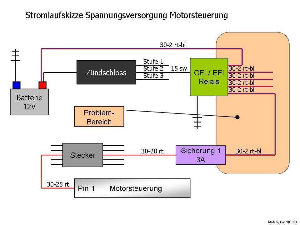

Nun aber liegt an der Motorsteuerung, Pin 1, ein Dauer-Plus 12V an.
Ich habe das Problem bis zum 12 Poligen Stecker in den Innenraum, hinter der Zündung, verfolgt, dort liegt auf Pin 6 auch 12 Volt dauerhaft an.
Also liegt der Fehler im Innenraumkabelbaum. Entsprechend habe ich hier weiter geforscht und habe alle Relais gezogen, ohne erfolgt. Als ich aber die Sicherung für die Motorsteuerung, Sicherung 1, gezogen habe, lag keine Spannung mehr an.
Ich verstehe nicht so recht wie es jetzt hier zu einem Problem kommen konnte, den hier habe ich nichts verändert und vorher gab es keine Probleme.
In den elektrischen Stromlaufplänen vom „jetzt helfe ich mir selbst“-Buch ist auch eine Zeichnung über die Kabel zwischen Relais und Sicherung zu erkennen, aber bei dem durcheinander sehe ich nicht wirklich durch. In dem Bereich sind scheinbar alle Kabel rot-blau und irgendwie ergibt sich der Sinn für mich nicht.
Deswegen bitte ich an dieser Stelle wieder mal um Hilfe.
Wer das Buch auch vorliegen hat, kann auf der Seite 179 die Kabel von Batterie bis zu den Sicherungen finden und auf Seite 182 ist der Motorkabelbaum mit dem Rest.
Im Anhang habe ich außerdem noch einen Skizze angehangen.
Die Skizze ist zwar Inhaltlich korrekt, auch mit den Angaben aus dem Buch, sieht aber etwas improvisiert aus, ich bitte dies zu tolerieren.
Die Möglichkeit die Spannungsversorgung der Motorsteuerung extra zu führen mit einem neuem Relais und allem drum herum möchte ich, wenn es sich vermeiden lässt, nicht installieren.
Fachlich vermutlich nicht perfekt, inhaltlich aber korrekt.
 Dateigröße:  67.74 KB
 Angeschaut:  786 mal
BeitragVerfasst am: 25.03.2016 12:50    Titel: Re: Auto ist fahrbar, mit Einschränkungen Antworten mit Zitat
Doc² @ 24.03.2016 23:10 hat folgendes geschrieben:
Was ist deine Frage?
Da du noch den "handverkabelten" Sicherungskasten hast, sollte "Gammel" nicht die Ursache sein.
Du kannst aber der Reihe nach mal die anderen Sicherungen ziehen.
Mein Verdacht: fang mal bei der Beleuchtung an!
BeitragVerfasst am: 25.03.2016 22:09    Titel: Antworten mit Zitat
Hast du noch das grüne CFI-Relais drin oder das rote EFI-Relais. Die unterscheiden sich, das grüne schaltet zudem Zeitverzögert ab.
Bj. vom Fahrzeug und Spender wären interessant, könnt ich dich was einscannen.
Edit: Das Dauerstrom an Pin 1 vom Steuergerät anliegt ist schon Korrekt, das ist der Haltestrom für den Fehlerspeicher etc.

    - Einspritzventil (BK)
    - PIN 8 am EDIS-Modul
    - Heizung Lambdasonde (BK/RD) über Sicherung F20
Das Stromhalterelais hält nach Ausschalten der Zündung den Strom noch für ca. 5 sek. In dieser Zeit steuert das EEC IV den DK-Stellmotor an, welcher die DK öffnet. Erst nachdem das Relais abgeschalten hat, schließt die DK wieder, Nachdieseln soll damit entgengewirkt werden.
Die Abkürzungen in den Klammern beziehen sich auf die jeweilige Kabelfarbe (in englisch) am Stecker des jeweiligen Bauteils.
Edit, mir ist da noch was aufgefallen nach dem ich mir das letzte Bild von deinem Motorraum angesehen habe: Hast du da den MAP-Sensor angeschlossen? Der Stecker dafür sollte beim ZETEC-Kabelbaum auch garnicht vorhanden sein, da dieser Luftmassenmesser hat (MAF). Du müsstest ein freien Unterdruckanschluß haben, da du das Impulsluftsystem weggelassen hast.
