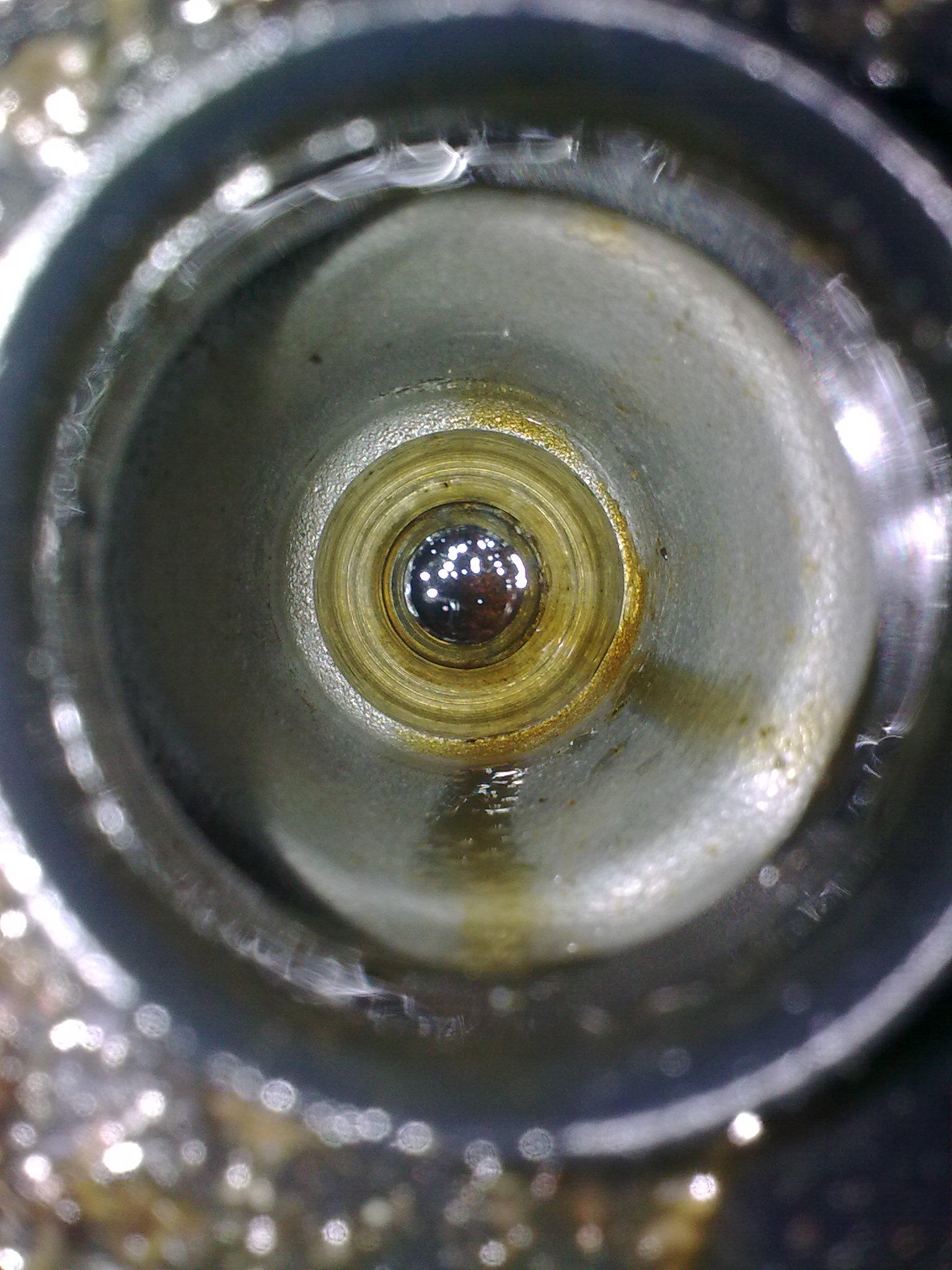

Allerdings stand auf Grund einer leicht undichten Ventildeckeldichtung etwas Öl an den Zündkerzen der Zylinder 1, 2 und 3 (Bild), sodass die Messung auf diesen Zylindern durch das Öl etwas "nach oben" verfälscht worden sein dürfte.
