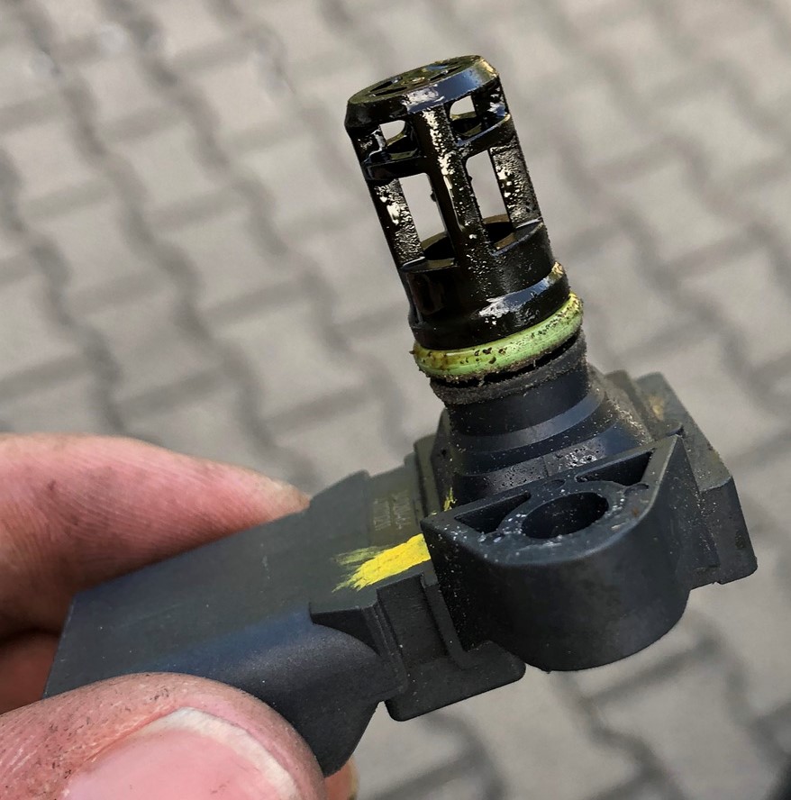

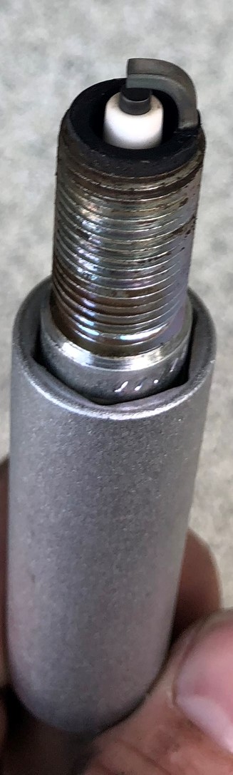

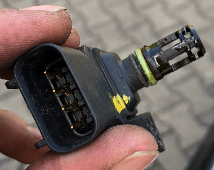

Ich habe vorhin meine Zündkerzen überprüft, sie sind kohlraben schwarz! Zusätzlich habe ich den Lufttemperatursensor ausgebaut, jetzt hoffe ich hier jemand zu finden der mir sagen kann ob dieser so aussehen muss oder man evtl. schon was erkennt das dieser einen Defekt hat!
Bilder sind hinzugefügt!

Nico @ 08.08.2019 20:12 hat folgendes geschrieben:
Könnte es der besagte Luftsensor sein?
Nun, er könnte es sein. Genau wird Dir das hier über das Internet aber keiner sagen können, das müsstest Du selbst irgendwie feststellen (lassen). Sehen kann man das wahrscheinlich nicht.
Ich bin der Meinung, die Lambdasonde muss nicht direkt noch einmal getauscht werden, da sie im Laufe der Zeit sowieso etwas dreckig wird / verrußt. Vermutlich ist sie nicht die Ursache des Problems, es sei denn es wurde so eine billige China-Sonde eingebaut. Das Problem hatten wir selber mal mit einer No-Name Sonde, da war am Ende alles schlimmer als mit dem defekten Originalteil.
BeitragVerfasst am: 09.08.2019 12:35    Titel: Antworten mit Zitat
muss diese dann erneut gewechselt werden?
Ich glaube nicht mal, dass deine "alte" gewechselt werden musste.
Der LTS hat nicht so den großen Einfluss, der LMM schon eher. Reinigen (sieht verölt aus) kann man ihn trotzdem.
Frage: woher kommt das Öl? Kurbelgehäuseentlüftung? Ist der Filter dazu verölt? Bläst er stark aus dem Öleinfüllstutzen?
Wenn dir kein Fehler angezeigt wird, weil ein Sensor zwar falsche, aber theoretisch noch stimmige Werte anzeigt, und du diese nicht durchtauschen kannst, könntest du aber abwechselnd deren Stecker ziehen. Den, bei dem am wenigsten passiert, solltest du dir mal genauer anschauen. Ist aber auch nicht unbedingt leicht, weil es auch Sensoren gibt, die von Haus aus wenig Einfluss haben.
Wichtig wäre auch zu sehen, ob der Auspuff dicht ist. Lappen hinten rein und schauen, ob er irgendwo abbläst. Das würde nämlich auch den zu vielen Sprit und damit Ruß erklären (Lambda misst zu viel Sauerstoff und lässt Sprit einspritzen).

Fehler werden wie gesagt keine angezeigt! Den Sensor habe ich bereits bestellt und warte auf Ankunft, wenn dieser da ist werde ich beim Einbau die Zündkerzen mal reinigen, da sollte man ja ebenfalls dann erkennen ob er noch so sehr rußt.
