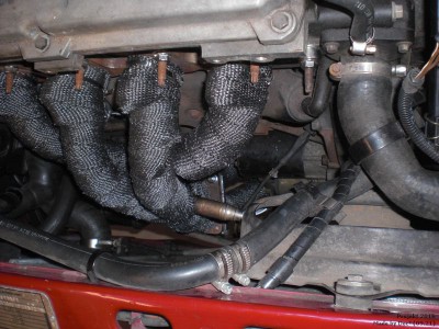

Das im März gekaufte Hitzschutzband kam jetzt zum Einsatz.
Der komplett zerlegte Krümmer war auf der Werkbank recht leicht zu isolieren. Eine Rolle und neun, der zehn Kabelinder haben gereicht um alles einmal zu umwickeln. Den Kat und der übrige Auspuff blieb ohne Isolation.

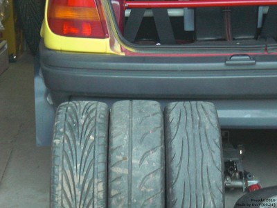

Außerdem noch ein Durchmesservergleich der Räder welche zurzeit auf dem Rallyefiesta gefahren werden. Ganz links der Toyo in 195/45 R15, in der Mitte der Toyo R888R und ganz rechts der Nankang NS-2R in 185/60 R13. Deutlich wird das die Durchmesser sich unterscheiden und der R888R der „Größte“ ist. Das ganze habe ich dadurch gemerkt das er an der Verschraubung vom Spritzlappen geschliffen hat. Der Grund liegt aber nicht im Reifen, sondern in einem Montagefehler. Unabhängig davon zeigt es sich aber das unterschiedliche Reifen immer unterschiedliche Durchmesser haben, auch wenn die Bezeichnung die Selbe ist.
Der Toyo in der Mitte ist etwas größer als der Nankang rechts, obwohl beide 185/60 R13 Reifen auf 5.5x13 Fehlgen sind.

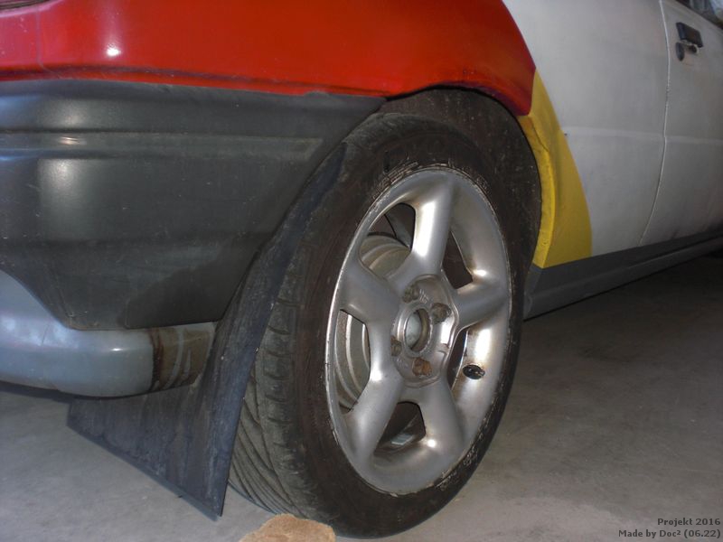

Für die Prüfung habe ich den Spritzlappen demontiert. Aber sobald ich die Verschraubung neu ausgerichtet habe wird der wieder montiert
 Dateigröße:  66.44 KB
 Angeschaut:  635 mal

Bei der Montage sind Handschuhe zu empfehlen
 Dateigröße:  111.99 KB

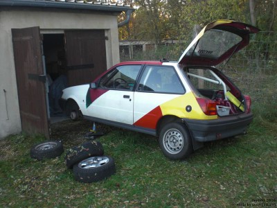

Kurz vor dem Saisonende sind die 195er Toyos den Winterrädern gewichen, Siehe Bild.
Die leichten Räder machten das Auto sofort spürbar agiler.
Lang werden die Räder aber nicht drauf sein, denn auch am Fahrwerk sind arbeiten geplant.
Mit als erstes kommen aber die neuen Leuchtmittel von Osram in die Scheinwerfer.

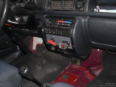

Außerdem habe ich mit der Notaus-Verkabelung befasst, wie schon letzten Monat beschrieben und erkannt das mein kleine Trennschalter dafür nicht ausreicht. Entsprechend habe ich nun nach Rallyeregelwerk einen 6-Poligen-Trennschalter samt Zubehör bestellt.
Eingebaut soll der ganze in der Mittelkonsole Platz finden.
Wie das ganze elektrisch verkabelt werden muss konnte ich mir zwar schon herleiten.
Für das Problem der Fremd-/Falsch-Betätigung habe ich aber noch keine Lösung.

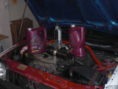

Der Ölwechsel war jetzt in der Winterpause mit dem bereits aufgebockten Fahrzeug keine große Herausforderung. Das Öl habe ich ein paar Tage lang heraus tropfen gelassen.
Die neue magnetische Ölablassschraube hat im Lauf der letzten knapp 3298 km ein wenig was aufgesammelt, aber der „ölige Metallschlamm“ macht mir jetzt noch keine Sorgen.
Das neue Öl ist schon wieder drin und der neue Ölfilter ist auch verschraubt.
Nach dem ich das übrig gebliebene Öl vom letzten Jahr und das Öl was ich immer im Fahrzeug mitführe, in den Motor gekippt habe musste vom neuen Kanister auch noch ein paar Liter rein. Aber es blieb noch genug übrig, so das ich für die nächste Saison noch ein Schluck da habe, zum nach gießen, falls es denn nötig wird.

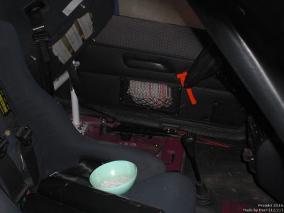

Kurz vor Weihnachten habe ich mich den Fahrersitz aus dem Auto geschraubt um die Sitzschienen anzupassen, beziehungsweise neue zu bauen. Das Material lag ja schon seit einigen Wochen, oder Monate bei mir bereit. Die ersten Bohrungen habe ich schon gesetzt, nur muss ich mir nur noch ein paar Gedanken machen zu den Einstellmöglichkeiten.

Denn Sitz habe ich einfach nach hinten geklappt.

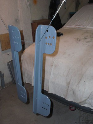

Nach dem Ausbau der Sitzbefestigung und dem genauen prüfen an welchen Bohrungen mir hier ein Fehler unterlaufen ist, konnte ich recht schnell feststellen das keine komplette Neufertigung nötig ist. Die unteren Teile habe ich angefangen neu zubaut und mit einem veränderten Lochbild, welches mir in Verbindung mit den alten Oberteilen neue Optionen geben wird.

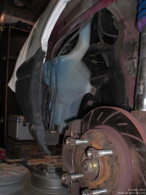

Der alte Wischwaschbehälter, mit dem Loch, ist nun im Müll. Der neue ist schon im Fahrzeug verbaut und hält auch dicht. Eine Funktionsprobe der Pumpe habe ich schon durchgeführt und der Behälter ist auch wieder randvoll für die nächste Saison.

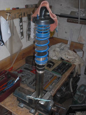

Die Federbeine der Hinterachse waren mit ein wenig Gesellschaft schnell ausgebaut und zusammen haben wir die Stoßdämpfer kontrolliert, gereinigt und die „Socken“, welche ich für die Eintragung des Fahrwerks und die Hauptuntersuchung demontiert habe, wieder aufgezogen. Soweit gab es hier keine Schäden und für die nächste Saison ist wieder alles gut.
Dumm nur das mir die langen Kabelbinder ausgegangen sind, mit welchen ich die Schutzhüllen zusätzlich gesichert habe. Entsprechend ist zunächst nur ein vollständig fertig verpacktes Federbein wieder ins Fahrzeug gewandert.
Jetzt auch mit allen Verschraubungspunkten und wieder dicht.
Federbein hier beim reinigen und verpacken.
 Dateigröße:  167.11 KB

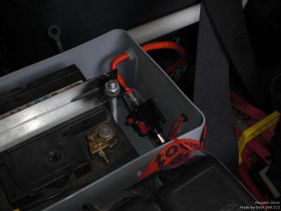

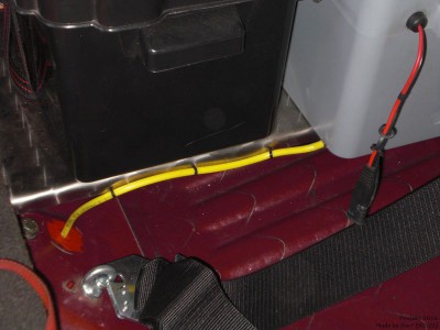

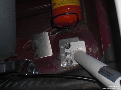

Der Batteriekasten war zwar fertig, trotzdem hat noch ein Detail gefehlt.
Nach dem Regelwerk muss der Batteriekasten Luft und Flüssigkeitsdicht sein, soll aber auch eine Entlüftung, beziehungsweise Entwässerung haben. Auf diese weise kann verhindert werden das Druck in dem Kasten entsteht.
Drum habe ich nun, um den Einbau abzuschließe,n noch eine Schlauchtülle an einer der Ecken eingeschraubt mit einem Stückchen Schlauch, welcher durch eine der original Rücksitzbankverschraubungen ins Freie führt.

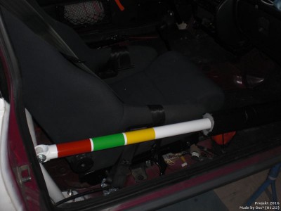

Die Sitzschienen habe ich schon Anfang des Monats fertig bekommen und mit einer frischen Lackschicht versehen. Leider war schwarz alle, deswegen habe ich auf das grau zurück gegriffen welches sich um unteren Teil vom Fahrzeug wieder findet.
Aber noch vor der, nicht ganz so gelungenen, Lackierung habe ich geprüft ob auch alle Lochkombinationen passen, so das mich bei der Montage nicht wieder eine unschöne Überraschung erwarten.
Entsprechend einfach war dann auch die Montage und die neue Sitzposition, etwas aufrechter und höher, passt erst einmal ganz gut, aber beim Fahren wird sich zeigen wie ich damit zurecht komme. Schon optisch auffällig ist das der Beifahrersitz wirklich tiefer ist.

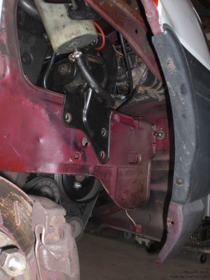

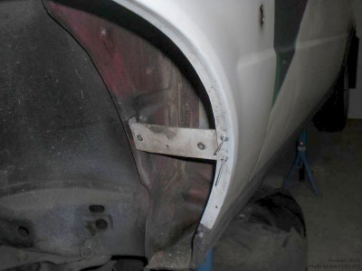

Nachdem der neue Scheibenwischwasserbehälter nun verbaut war, blieb nur noch die Änderung der Spritzlappenhalterung im Radhaus vorn links.
Den Aluminiumwinkel habe ich gekürzt und mit neuen Löchern wieder vernietet.
Jetzt ist auch dieser Radkasten wieder komplett montiert und auch das Rad ist schon wieder angeschraubt.

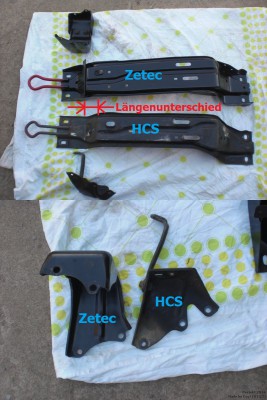

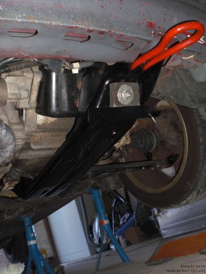

Aber ich wollte auch noch die „nicht-Servo“-Drehmomentstütze vom Zetec Motor gegen eine mit „Servo“- Drehmomentstütze tauschen. Die Demontage war relativ einfach, nur sind meine Verschraubungsbleche in den Längsträger gefallen und diese wieder heraus zu fingern war nicht ganz einfach. Jetzt liegen aber schon wieder alle Teile zur Montage bereit.
Was mich aufhielt war aber die fehlende Montageschnur, welche ich nun aber habe.

Der Käfig ist wieder vollständig. Nach der Montage vom Fahrersitz habe ich auch den frisch lackierten und bunt beklebten Flankenschutz wieder montiert.

Der Versuch einen elektrischen Notaus zu montieren ist bislang gescheitert an einer vernünftigen Möglichkeit die Fernbetätigung durch den Wasserkasten zu führen.
Wenn mir eine Möglichkeit einfällt das ganze wirklich Wasserdicht zu bekommen, geht es auch hier weiter.

Entlüftungsschlauch in gelb und Batterieladeanschluß rechts im Bild.

Schon bei der Montage hat die Lackierung wieder ein paar macken abbekommen, was aber nicht so schlimm ist bei dieser Lackierung.
 Dateigröße:  126.26 KB
 Angeschaut:  518 mal
Jetzt sollte Platz sein für das Rad.
 Dateigröße:  101.76 KB
 Angeschaut:  520 mal
Nur noch ein paar Schrauben und auch dieser Umbauschritt ist abgeschlossen.

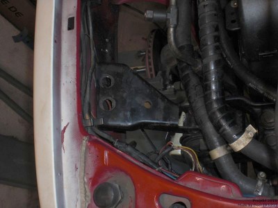

Anfang März habe ich die Drehmomentstütze wieder komplett verschraubt.
Bis auf die Abstützung zum Kotflügel ist diese nun wieder fest eingebaut.
Bei der Abstützung habe ich ein wenig staunen müssen, denn ich erwartet das der zusätzliche Halter bis auf das Kotflügel Blech hinauf reicht – dem war aber nicht so.
Entsprechend muss ich mir hier noch eine stabile Lasche einfallen lassen und auch einbauen.

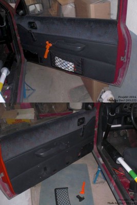

Die Montage der Türpappen ging auch weiter, ist aber noch nicht abgeschlossen.
Heute habe ich noch ein fehlendes Loch in denn Kunststoffbezug geschmolzen und damit ist dieser Schritt auch abgeschlossen. Was jetzt noch fehlt sind ein paar Löcher um das Gepäcknetz und den Nothammer wieder zu verschrauben.

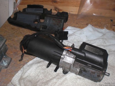

Eine elektrische Servopumpe liegt nun auch bereit.
Diese kam mit einem Antidröhn-Schutzmäntelchen, welches ich erst einmal abgenommen habe um den Zustand der Pumpe zu prüfen.
Die Beschaltung der Mercedes-Benz A-Klasse Servopumpe ist denkbar einfach Plus, Masse und eine Signalleitung welche von der Lichtmaschine kommen sollte.
Damit ist aber noch nicht klar wie ich die Pumpe in das Hydraulische System einbinde.
Vorerst werde ich mich aber mit der Suche nach einem Platz für die Pumpe befassen.

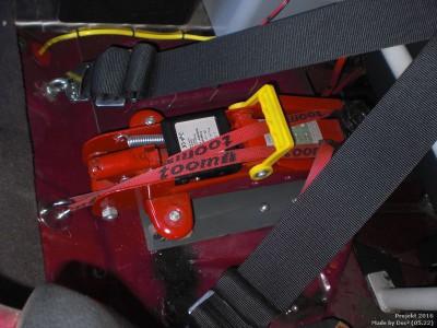

Auch bei der Wagenheber Befestigung ging es weiter voran.
Diese sollte dann als nächstes Fertig werden. Eine Halteplatte liegt schon breit, müsste nur noch gebohrt werden. Sobald diese im Auto verschraubt ist kommen dann noch zwei Verzurrpunkte hinzu und der Wagenheber hat hinter dem Beifahrersitz seinen neuen Platz gefunden. Demnächst gibt es davon auch ein Bild.
Dieses Halteblech konnte ich noch nicht verschrauben.
 Dateigröße:  134.58 KB
 Angeschaut:  516 mal
Fast fertig.
 Dateigröße:  138.91 KB
 Angeschaut:  491 mal

Mittlerweile sind diese Pumpen echt günstig zu bekommen.
2 Fragen dazu:
    welche Abmessungen hat die Pumpe?
    warum keine vom Focus?
Und eine Aufgabe:
    Langzeiterfahrungen berichten!

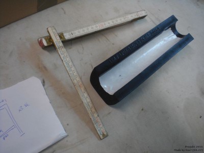

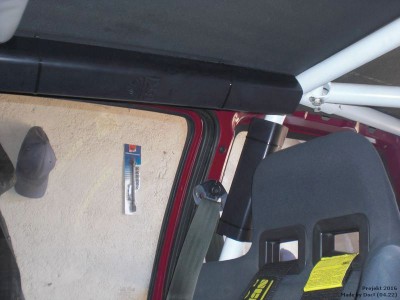

Schon seit der Käfig verbaut ist wollte ich ihn mit FIA Konformen Polstermaterial verkleiden.
Zunächst habe ich davon aber Abstand genommen wegen der enormen Kosten für diesen feuerfesten Schaumstoff. Nun habe ich aber für knapp 2 Meter über 120 EUR ausgegeben und auch gleich verbaut. Die Rohrisolation ist nun schon ersetzt.
Das ziemlich feste Material ließ sich gut mit einem scharfen Messer schneiden. Auf der Innenseite ist es mit einer selbstklebenden Schicht versehen. Diese habe ich aber noch nicht verwendet, denn ich war mir noch nicht sicher ob das Polstermaterial so optimal verlegt ist.
Das wird sich dann noch ziegen.
Gekauft habe ich 2 Längen a 915 mm.
 Dateigröße:  114.62 KB
 Angeschaut:  478 mal

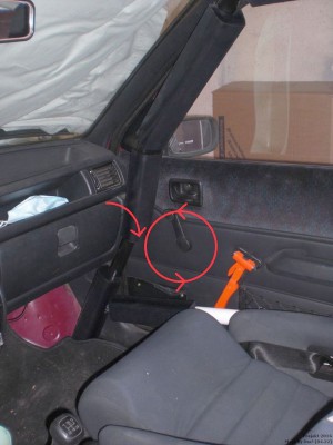

Das Erste Probestecken hat schon ein paar Probleme mit der dickeren Isolation aufgedeckt.
 Dateigröße:  225.45 KB
 Angeschaut:  493 mal
Vorster habe ich das Polstermatierial nur geklemmt und mit Kabelbindern fixiert.
 Dateigröße:  139.42 KB
 Angeschaut:  483 mal

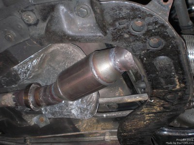

Aber bevor es soweit war musste der Metall KAT in den Auspuff eingeschweißt werden.
Das gelang recht einfach, weil ich die Schnittflächen vom KAT und den Anschlussstücken sauber angepasst hatte und so ging das schweißen locker von der Hand.
Die Schweißnähte sind nicht besonders hübsch, dafür aber dicht.
 Dateigröße:  194.16 KB

Die Wagenheber Befestigung ist nun auch fertig.
Mit Grundplatte, Haltebock und Spangurt.
 Dateigröße:  195.57 KB
 Angeschaut:  444 mal

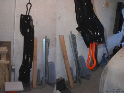

Der Getriebeträger hängt im Moment noch zum trocknen in der Garage herum.
Einige Schichten schwarzen Lack habe ich aufgetragen. Dabei habe ich einen mir bis dahin unbekannten Lack/Farb-Hersteller getestet und festgestellt das diese eine gute Alternative ist zu meinem bisherigen Hersteller ist.
Bei der Montage der Sommerräder gab es ein Problem mit einem Rad.
Dieses, ich habe es beim Verladen gar nicht gemerkt, war vollkommen drucklos.
Das Ventil wurde von einer Werkstatt getauscht und nun sind die Sommerräder auch schon am Fahrzeug montiert. Die ersten Strecken bin ich damit nun schon gefahren. Auch wenn das Wuchten recht teuer war, so hat es sich doch wieder gelohnt.

Und mittlerweile „stinkt“ der neue HJS Metall Kat unter meinem Auto auch nicht mehr so.
Die Öse habe ich auch gleich wieder rot lackiert.
 Dateigröße:  133.63 KB
 Angeschaut:  431 mal
Saubermachen muss ich die Räder aber noch.
 Dateigröße:  126.68 KB
 Angeschaut:  446 mal

Anfang Juli war es nun endlich so weit und der 16V Getriebeträger kam unters Auto.
Aus Neugierde legte ich den original (HCS) und den 16V Getriebeträger nebeneinander uns musste feststellen das zwar die Verschraubungspunkte an der Karosserie gleich sind, nicht aber die Form. Auf dem Bild, im Anhang habe ich das ganze gut sichtbar hervorgehoben.
Entsprechend hätte meine bisherige Haltekonsole am Getriebe nicht mehr zum Träger gepasst und währe so nicht montagefähig gewesen. Durch einen Zufall hatte ich aber noch einen 16V Getriebehaltebock da, welchen ich passend zum Träger montieren konnte.
Insofern war dieser Umbau erfolgreich, wenn auch anders als geplant.

Unterschiede Getriebeträger: HCS vs. Zetec.
 Dateigröße:  333.42 KB
 Angeschaut:  414 mal

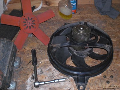

Der Einbau vom Kühlerlüfter, letzten Monat, war nicht ganz so einfach, aber mit ein wenig drücken und ziehen habe ich ihn an den Kabeln, Schläuchen und Steckern vorbei bekommen.
Dumm nur das ich dabei einen Stecker wohl ein wenig mehr in Mitleidenschaft gezogen habe als es gut für ihn war. Bei einer längeren Fahrt, Ende Juli, zeigte mir mein Kombiinstrument ziemlich seltsame Temperaturen an, welche ich zunächst als Überhitzung interpretierte. Aber das war nicht der Fall. Nun habe ich mir die Zeit genommen und einen neuen Stecker eingelötet in der Hoffung das mir die Kühlwassertemperatur wieder korrekt angezeigt wird.

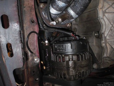

Damit im Zusammenhang steht auch die Überarbeitung der Erdungsverkabelung.
Die Lichtmaschine, wie auf einem der Bilder zu sehen, hat nun eine eigene Erdung bekommen und auch die Motorerdung, welche nicht mehr wirklich gut aussah, habe ich ausgetauscht gegen ein anderes Kabel.
Per hatte mich darauf hingewiesen das der Anschluss der Batterie an das Bordstromnetz nicht sicher ist. Drum ist nun noch eine 150 A Sicherung in den Batteriekasten gekommen.
Die neue Sicherung ist schaltbar. Den bis lang verbaute Batterietrenner habe ich ausgebaut. Zusätzlich kommt nun auch noch ein Hauptschalter ins Armaturenbrett.

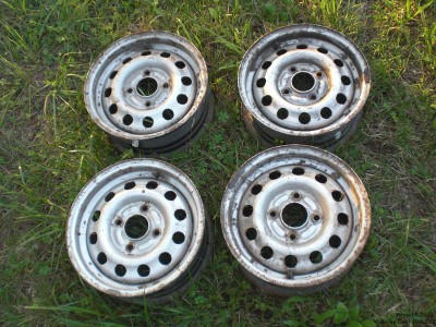

Wirklich schön sehen die Felgen nicht mehr aus, aber ersteinmal dienen Sie mir nur als Ersatzfelgen.
 Dateigröße:  263.05 KB
 Angeschaut:  391 mal
Ein Ford original Erdungskabel kam zum Einsatz.
 Dateigröße:  192.9 KB
 Angeschaut:  381 mal
Der Hauptschalter ist noch nicht verkabelt.
 Dateigröße:  153.11 KB
 Angeschaut:  400 mal
Die Verkabelung war hier noch nicht komplett.
 Dateigröße:  126.33 KB
 Angeschaut:  393 mal
