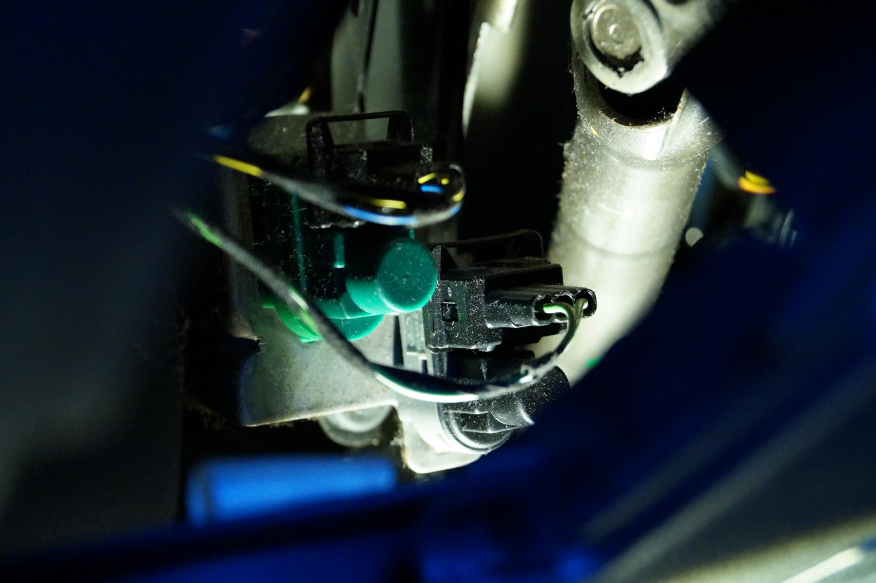

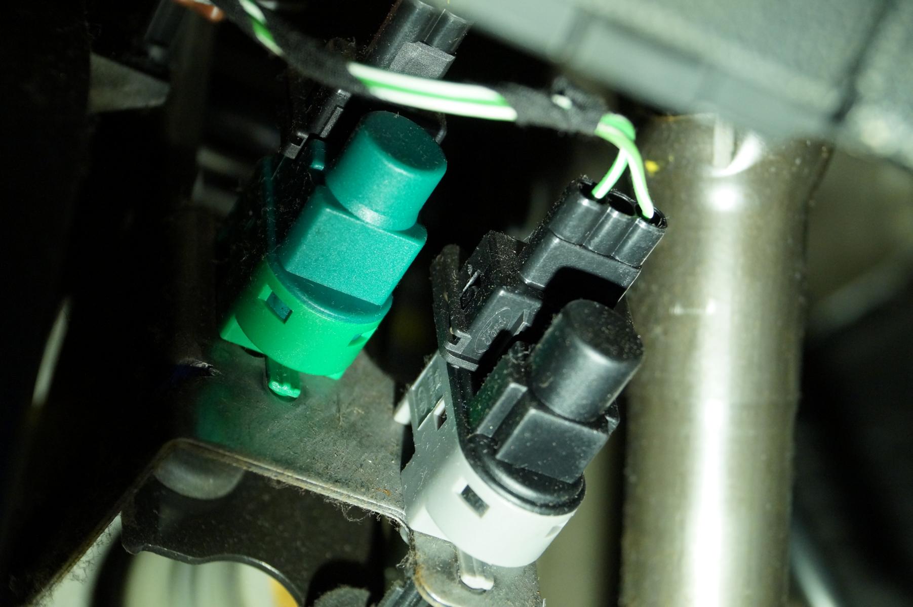

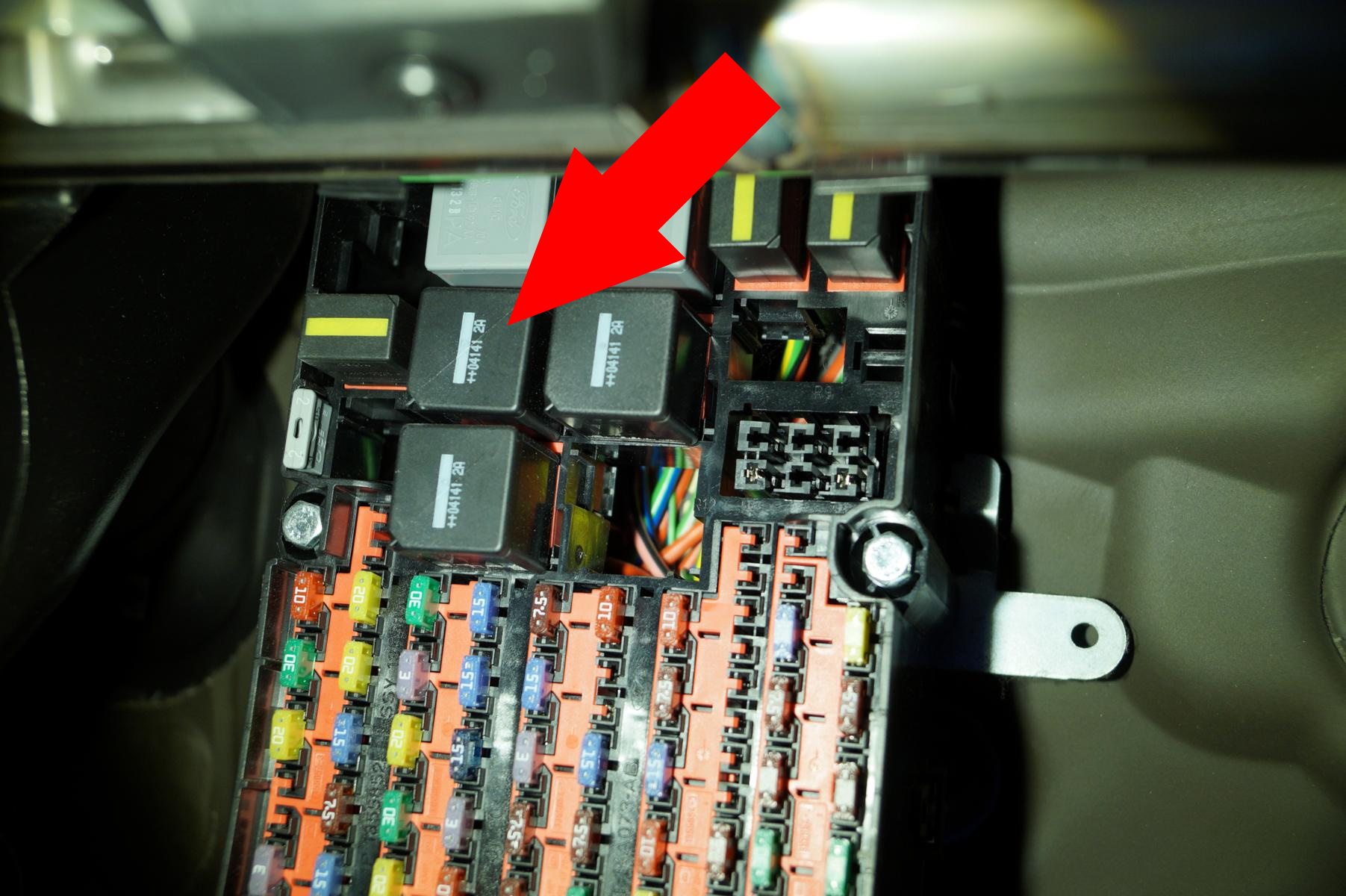

Schon mal an das Anlasserrelais oder den Zünschlossschalter gedacht?
Wenn im Display schon "N" angezeigt wird, dann hat das Steuergerät doch bereits mitbekommen, dass das Getriebe im Leerlauf steht.
Wenn Du bei deiner Rüttelei am Wählhebel auch mal gegen das Zündschloss / den Schlüssel gekommen bist, spräche das für selbigen.
Außerdem hat das Auto zwei Brems(licht)schalter: Einen für die Bremsleuchten und einen für's Steuergerät.
Muss ja nicht immer gleich das Steuergerät sein. Mr. Green

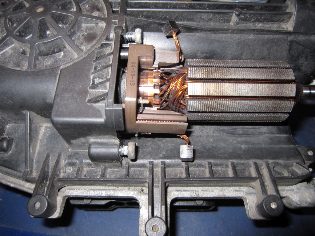

BeitragVerfasst am: 21.09.2022 18:14    Titel: Antworten mit Zitat
vielen Dank für die Tipps mit Relais und Zündschloss.
Werde der Sache mal auf den Grund gehen, obwohl ich nicht den Eindruck habe, dass es daran liegt.
In dem Moment wo er nicht anspringt, sieht man ein Getriebesymbol im Display, welches ja normalerweise nach dem Selbsttest verschwindet.
Manchmal ist das Getriebesymbol nicht präsent, dann springt er auch sofort an. Habe jetzt die Einheit für die Schaltung sowie die Kupplungseinheit ausgebaut. Das Schaltgestänge/Zahnstange war relativ schwergängig, alles gesäubert und leicht gefettet. Die beiden Elektromotoren drehen in beide Richtungen und die Schleifkohlen sind noch OK.
Bei der Kupplungseinheit sieht es hingegen schon anders aus, da sind die Kohlen fast runter und der Anker dementsprechend schwarz.
Kohlen sind im Zulauf, einlöten und mal sehen ob es das war.
Auch wenn das Steuergerät festgestellt hat, dass das Getriebe in N steht kann es doch sein, dass bei weiteren Fehlern der Anlasser ebenfalls blockiert wird?
Bin mir da aber nicht sicher.
Der alte Anlasser sah auch nicht mehr so frisch aus, wurde in dem Zuge gegen Valeo Teil ersetzt.

Endlich sind die Schleifkohlen gekommen, Alles eingelötet
und wieder zusammengebaut, der Wagen sprang sofort an.
Aber was für ein Debakel aufgrund von Schleifkohlen.
Danke Wolfgang
