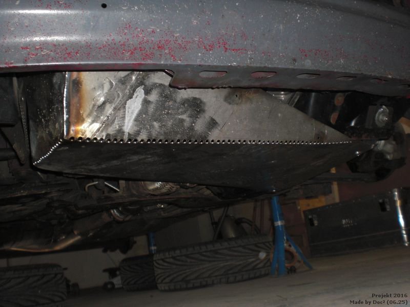

Mit meinem Setup, XR2i 1,6 8V Fahrwerksfedern und Bilstein B4 Dämpfern ringsum, sowie alten Falken Ganzjahresreifen, war ich zufrieden bis auf einem Punkt – die Federn waren zu weich, beziehungsweise meine Bodenfreiheit zu gering.
Vor einer Sprungkuppe / Steigung und zum Teil bei der Landung danach, bin ich aufgesetzt und das habe ich versucht zu vermeiden, in dem ich bewusst, bis auf den letzten Lauf, vom Gas gegangen bin. Das hat auch recht gut geklappt, ist halt nur nicht schnell.
Entsprechend muss ich mir was bei den Federn einfallen lassen und ein Unterfahrschutz, welcher ja schön länger in Planung ist, muss für solche Veranstaltungen verbaut werden.

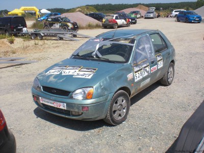

Eine Sache gilt es aber zu Bedenken. Ein Fiesta Mk5, vermutlich 1,4 16V, 90 PS, hat sich bei seinem Wertungslauf überschlagen. Der Fahrer hat alles gut überstanden, auch ohne Überrollvorrichtung, aber sicherlich dank des 4 Punkt Gurtes.
Das Fahrzeug ist seitlich von der Strecke gerutscht in einen leicht tieferen Bereich und dort aufs Dach gekippt. Die dynamischen Kräfte wollten halt irgendwo hin und abgebaut werden. Ich habe dabei den Vorfall komplett bis zur Bergung vom Fahrzeug beobachtet, denn mich hat interessiert wie dieses, zu meinem Fahrzeug ähnliche Gefährt, sich auf dem Kurs verhält und bewegen lässt.
Die Gefahren welche es im Motorsport gibt, gelten auch für mich, nicht ohne Grund habe ich unter anderem einen Überrollkäfig und 4 Punkt Gurte.

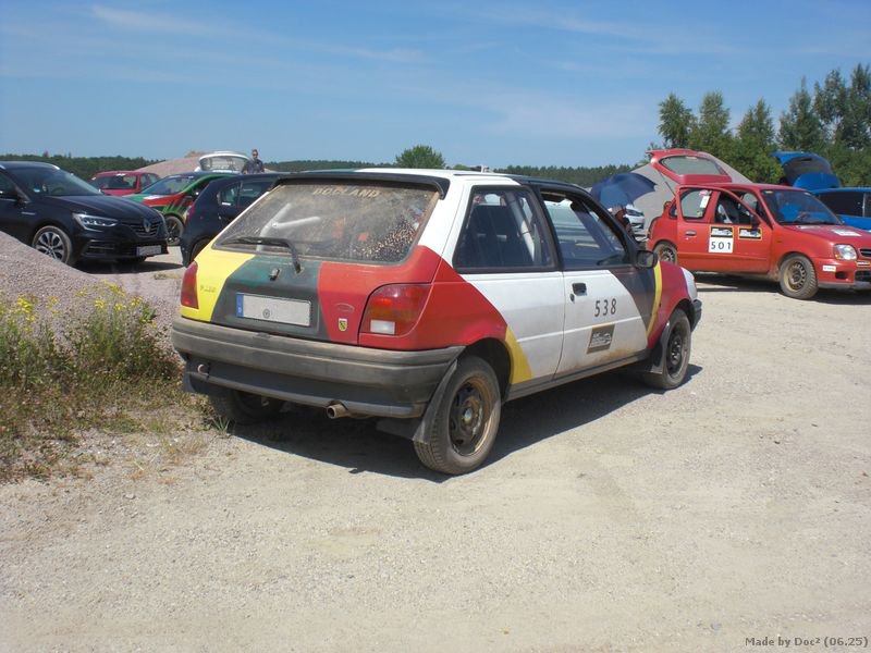

Anhand der Staubablagerungen könnte man eine Aerodynamik Analyse machen.
Dem Fahrer geht es gut, das Auto war sogar noch fahrbar, wurde aber nicht mehr zugelassen.

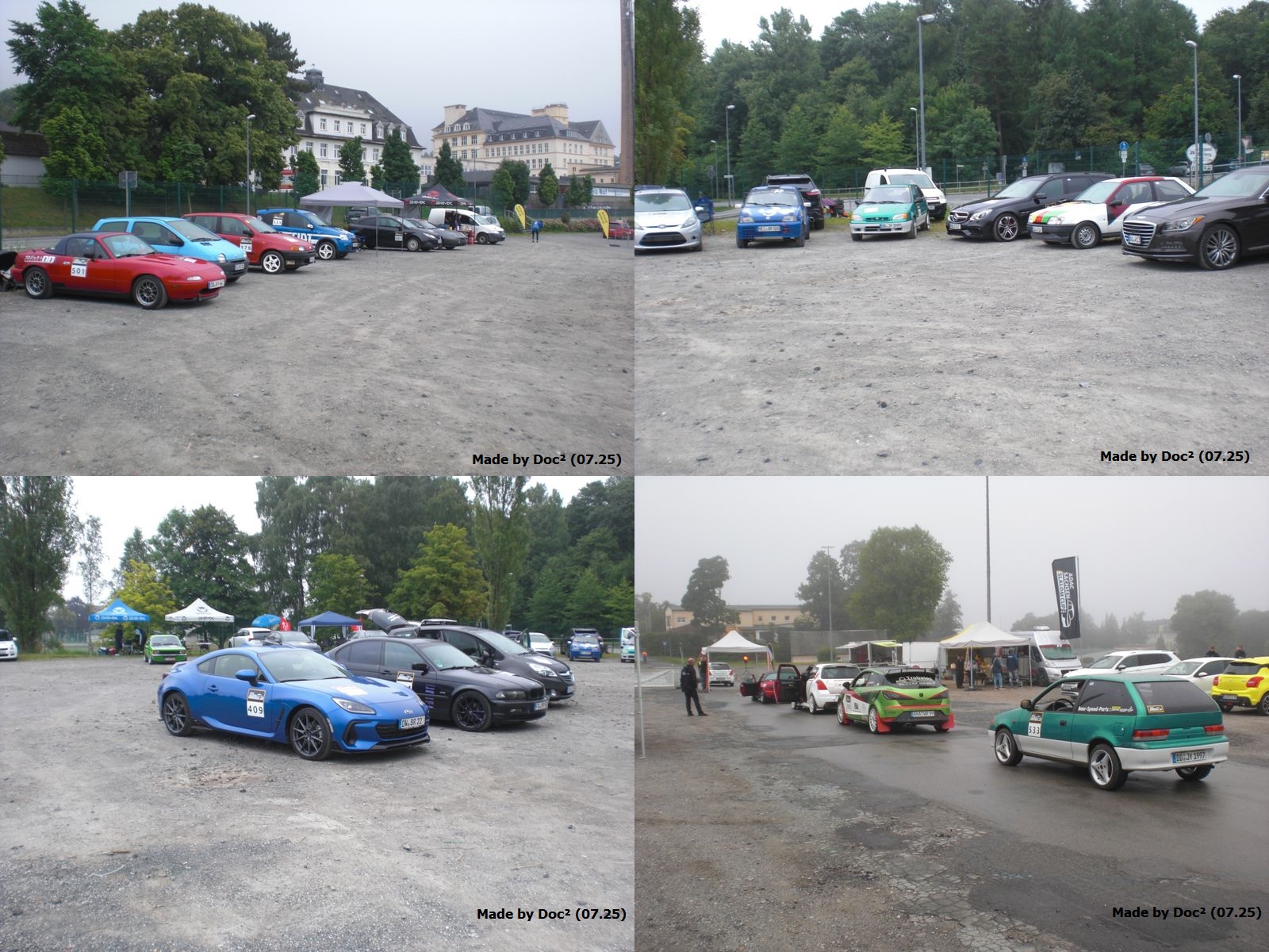

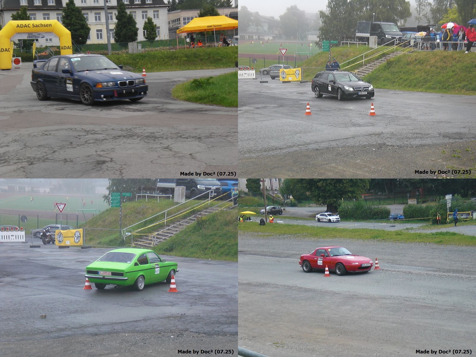

Wieder eine bunte Mischung von Kleinwagen bis hin zur ausgewachsen Limusine
 Dateigröße:  546.48 KB
 Angeschaut:  293 mal
Unter den wechselnden Bedningungen und bei dem anspruchsvollen Kurs gab es große Zeitunterschiede
 Dateigröße:  537.84 KB
 Angeschaut:  313 mal

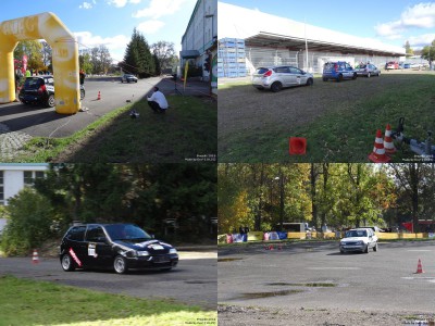

Beim Subaru Justy, oben Links, kann man gut sehen wie er von der Bodenwelle ausgehoben wird. Der Micra war auch wieder schneller als ich.
 Dateigröße:  511.26 KB
 Angeschaut:  276 mal

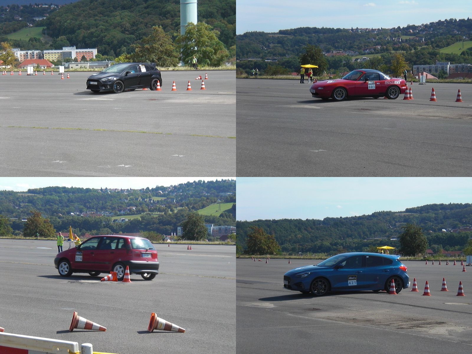

Die Mazda MX-5 waren diesmal wieder die schnellten. Tagesbestzeit 1:22.
 Dateigröße:  444.62 KB
 Angeschaut:  276 mal
Das Fahrerlager war wieder bunt gemischt, aber etwas kleiner als beim letzten Mal.
 Dateigröße:  458.13 KB
 Angeschaut:  282 mal

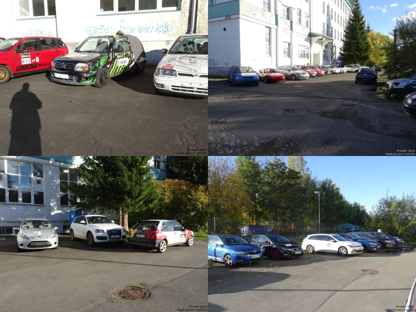

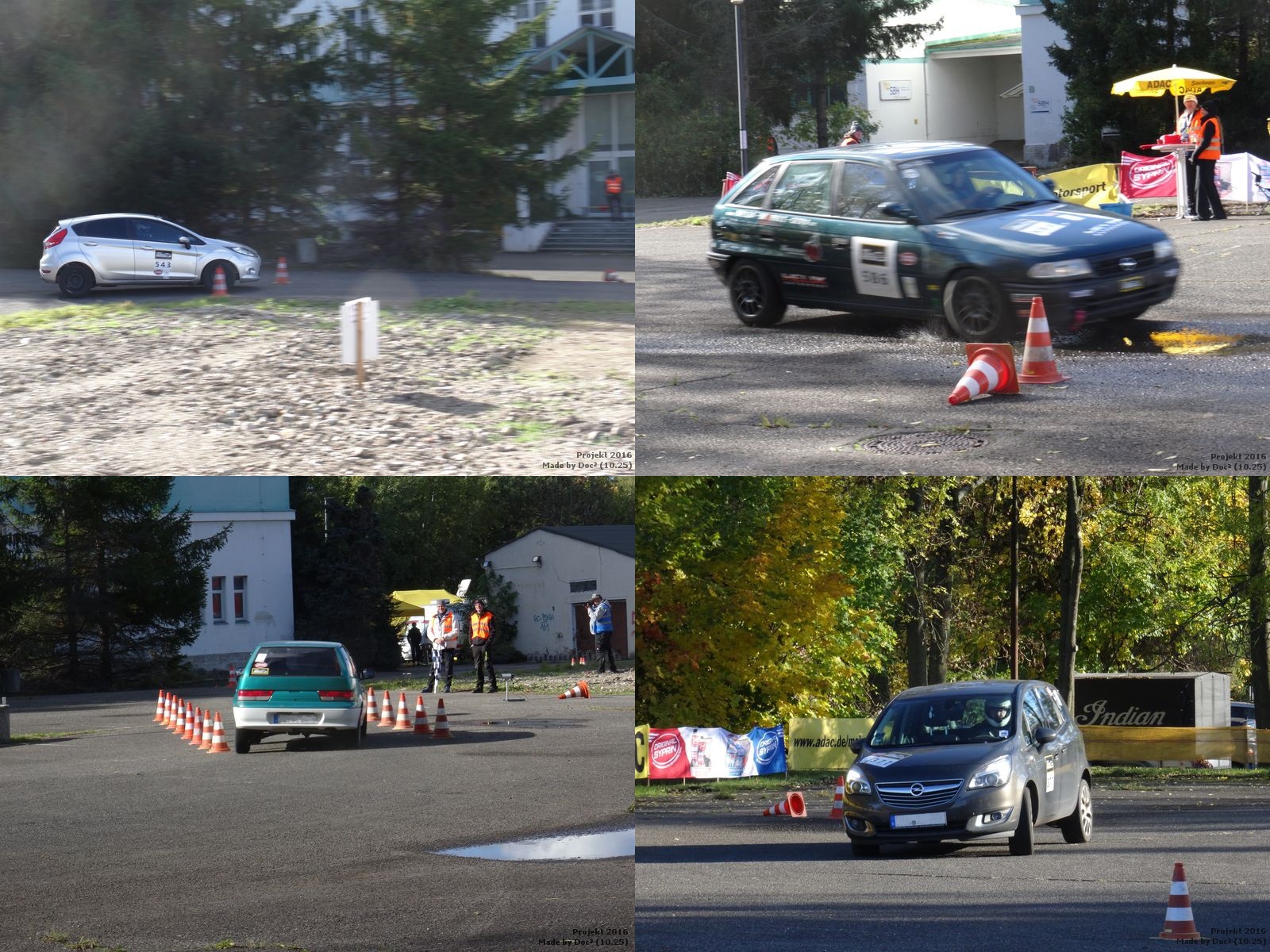

Es ging ziemlich eng zu im Fahrerlager.
 Dateigröße:  601.49 KB
 Angeschaut:  215 mal
2 Polos aus Bayern sind diesmal auch angetreten und waren extrem schnell.
 Dateigröße:  603.9 KB
 Angeschaut:  220 mal
Wieder sind auch vermeindlich langsame Autos sehr schnell gewesen.
 Dateigröße:  605.9 KB
 Angeschaut:  205 mal

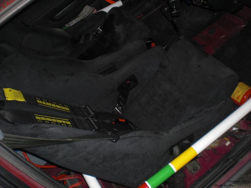

Über die Winterpause 24/25 habe ich meine Schalensitze zum Sattler gegeben, um sie neu beziehen zulassen. Seine Einschätzung der Sitze war gar nicht so schlecht, eine komplette Restauration war nicht notwendig. Das auseinander bauen der Kunststoff-Gurtdurchführungen hat auch geklappt und so konnten dies wieder verwendet werden. Im März sind die Sitze dann wieder in Auto gekommen.
Eine neue Einstellung der Sitzkonsolen wurde sofort notwendig, da ich deutlich höher gesessen habe. Der neue Stoff war noch nicht so ausgeleiert und die Sitze müssen sich erst wieder „einsitzen“.

Nach dem ersten Schotterlauf musste ich feststellen das die Lichtmaschine nicht nur gefährdet war, sondern auch was abbekommen hat. Insofern wurde ein Unterfahrschutz notwendig.
Dafür hatte ich schon länger ein Edelstahlblech herum liegen was nun zum Einsatz kam.
Das Blech hatte ursprünglich eine andere Funktion und ich musste es aufwendig in Form bringen.
Das Material lies sich nur schwer biegen und bearbeiten, drum habe ich an den Biegekannten ein paar Löcher gemacht und es in die Richtige Form zu bekommen.
Das Blech ist unter dem Kühlerträger an der Karosserie zwei Mal verschraubt sowie an der Getriebeabstützung auch zwei Mal.
Es ist nicht möglich unter dem Blech mit dem Wagenheber anzusetzen und die Vorderachse anzuheben – war aber auch nicht der Plan, beziehungsweise ist das nicht notwendig.
Ziel war es die Lichtmaschine und Ölwanne zu schützen.
Das Blech ist nach hinten offen und die Abwärme kann dort entweichen. Die Anströmung vom Getriebe wurde nicht negativ beeinflusst. Aerodynamisch sollte das Blech keine Verbesserung darstellen, wohl aber ist die Schutzwirkung unumstritten. Leider konnte ich beim zweiten Schotterlauf das Blech in Verbindung mit dem überarbeiteten Schotterfahrwerk nicht testen.

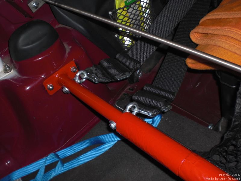

Im Lauf der Saison wurde ich drauf hingewiesen das meine Gurtanbringung so nicht mehr akzeptiert werden würde. Die Hosenträger sind von den Verschraubungspunkten an der Rücksitzbank hin zum Sitz und über meine Schulter vom Winkel her eine Verletzungsgefahr.
Da der Winkel zu steil ist könnten meine Schultern und Schlüsselbeine bei einem Überschlag zu stark belastet werden. Mir war das bewusst und ich habe das hingenommen, da mich die Gurte aber „im“ Sitz halten würden und ich nicht bis zum Dach durfallen würde, war mir diese Lösung lieber. Oder mit anderen Worten lieber Schultern und Schlüsselbeine, als Kopf und Halswirbelsäule.
Trotzdem musste ich meine Gurtanbringung ändern und habe an der Domstrebe, so wie mit dem Technischen Prüfer abgesprochen, zwei Ösen verschraubt, mit M8 Schrauben in der Güte 10.8.
M10 Ösen waren zu groß, da haben die Gurthaken nicht drum gepasst und Edelstahl Ösen waren zum Zeitpunkt vom Umbau gerade ausverkauft.
Im Straßenbetrieb nutze ich diese Gurtanbringung nicht, sondern die geprüfte, abgenommene und vorgeschriebene Gurtanschläge von der Rücksitzbank.

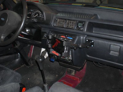

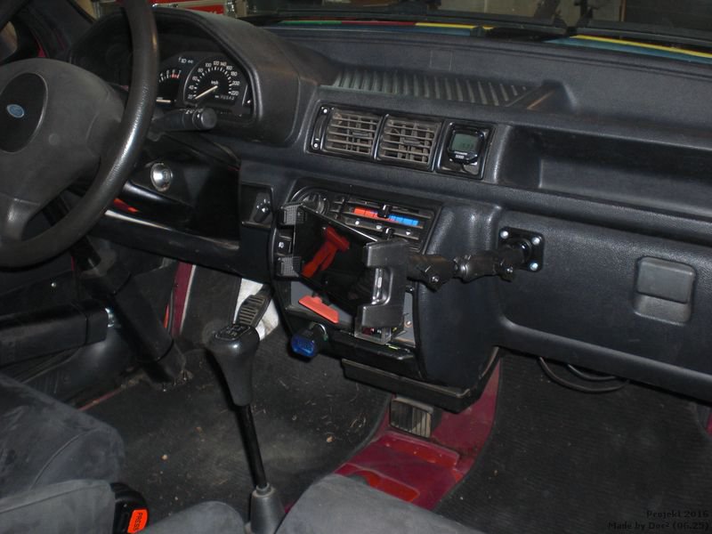

Die Navigation mittels Kartenmaterial ist für mich recht intuitiv.
Vorab beschäftige ich mich grundsätzlich mit den Gegebenheiten vor Ort, weshalb meistens nur ein paar „Hinweise“ notwendig sind damit ich mein Ziel finde.
Auf meinem Mobilfunktelefon habe ich entsprechend Kartenmaterial gespeichert und um mir dieses in mein Sichtfeld zu bringen, nah genug das ich es erkennen und bedienen kann, habe ich nun vom Saugnapf an der Windschutzscheibe auf einen, auf dem Handschuhfachdeckel, verschraubten Halter gewechselt. Das funktioniert gut genug während der Fahrt. Und wenn ich den Halter mal nicht brauche lässt er sich auch gut, mittels der drei Gelenke zusammenfalten. Eine komplette Demontage ohne scharfe Kanten und Ecken ist auch möglich, da auf dem Handschuhfachdeckel nur ein Kugelkopf verschraubt ist.

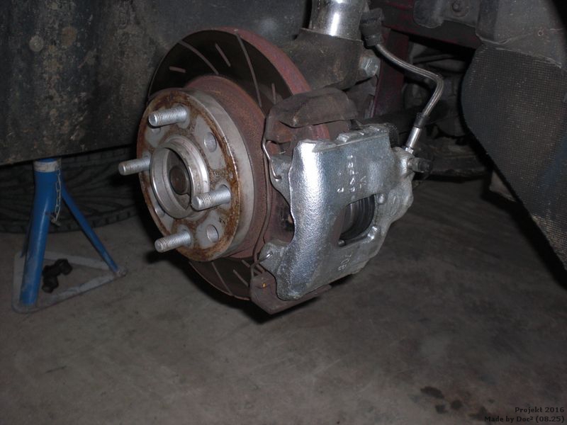

Auch musste ich einen Bremssattel, vorn rechts, ersetzen weil dieser angefangen hat sich zu zuziehen.
Nach längerer Fahrt ohne Bremsen, also länger als 30 Minuten, hat dieser immer mehr gebremst.
Der Austausch hat das Problem erst einmal gelöst. Mir ist bewusst, dass wenn es wieder auftreten sollte, ich den Hauptbremszylinder als nächsten Tauschen werde.
Der neue Stoff ist Alkantara ähnlich und brendhemmend

Durch die doppelte Abwinklung und die verschweißte Ecke wird das Blech in sich Stabil.
Keine schöne Lösung und nicht empfehlendswert - meiner Ansicht nach.
Diesen Telefonhalter habe ich mehrfach und bin damit zufrieden.

Dieser Bremssattel war recht günstig - aufarbeiten von Altteilen ist nicht notwendig.
