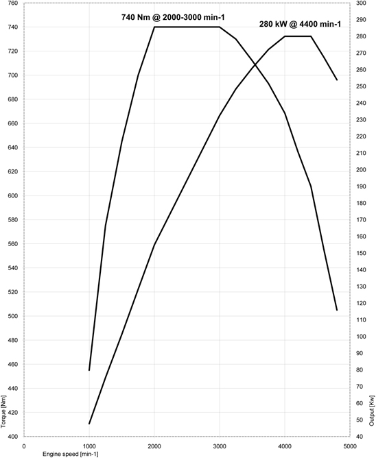

BeitragVerfasst am: 06.03.2012 13:03    Titel: Tri-Turbo und 1,2er mit 90PS Antworten mit Zitat
Folgende Leistungsdaten:
Leistung: 90PS bei 4500U/min
Drehmoment: 160Nm von 1500–3500U/min
Klingt im ersten Moment nach einem Diesel.
Weit gefehlt. Dies ist ein Ottomotor mit knapp 1,2l Hubraum und einem Turbo.
Weitere Leistungsdaten:
Leistung: 381PS bei 4400U/min
Drehmoment: 740Nm von 2000–3000U/min
381PS und 740Nm passen irgendwie nicht ganz zusammen.
Doch wenn man die dazugehörige Maschine sieht
Ein 3l Reihensechszylinder Dieselmotor mit drei Turboladern.
Solche und andere Leistungsdaten geistern jetzt zurzeit durch die Presse und sind schon Standart im vielen Fahrzeugen.
Das Downsizing hat ein paar neue Blüten entfaltet.
Der 1,2l ist ein alter bekannter aus dem Hause VW.
Siehe Golf, Polo und verschiede andere Modele aus dem Hause.
Der 3 Liter stammt von BMW und wird im neuestem 5er angeboten.
So ein Diesel gab es vorher noch nie.
Wenn wir nur wenige Jahre Zurück blicken.
1,2l Motoren und alles was so in diesem Bereich herum stand leistete kaum mehr als 50 oder 60PS in den frühen 90ern. Kurz vor der Jahrtausendwende waren aus auch nur 75 bis maximal 80PS.
Und für 160Nm musste man früher auch mindestens 1,8l mobeliesieren.
Und selbst heute schaffen nur die wenigsten 1,6er solche eine Kraft.
Und an diesen beiden Motoren ist deutlich zu erkennen das moderne Turbotechnologie heute nicht mehr wegzudenken ist aus dem Fahrzeugbau. Die Saugmotoren haben wohl keine Zukunft mehr.
Aber an diesen extremen Beispielen ist auch zu erkennen das sich der Otto- und Diesel-Motor und die damit verbundenen Eckwerte immer weiter einander angleichen.
Ein Motor der seine maximale Leistung unter 5000U/min abgibt war bisher immer ein Diesel.
Heut ist das nicht mehr so.
Und das Dieselmotoren kaum über die 4000U/min hinaus drehen ist wohl jetzt auch Vergangenheit.
Und hier noch zwei Videos dazu:
Youtube - Animation: BMW Tri-Turbo Diesel Engine
http://www.youtube.com/watch?v=95vQpR2jMcQ&feature=player_embedded
Youtube - Volkswagen 1.2TSI Presentation
http://www.youtube.com/watch?v=PY91c8JCwv0
Schon sehr früh viel Drehmoment und dreht bis über 4000U/min.
