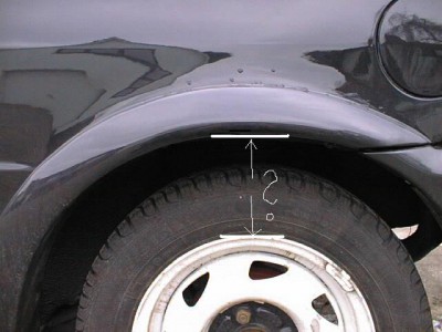

Warum misst du nicht mal so nach, wie ich dir das beschrieben habe? Dann weisst du doch sofort ob der schief ist.
Der Fehler ist, das alle von der Karosseriekante bis zum Boden messen, dann schlägt sich auch verschiedener Luftdruck, Reifenabnutzung usw. in der Messung nieder.

ich habe es noch nicht ausgemessen, weil ich nicht weiß, was und wo die Radhauskante sitzt. Lupe grübel nachdenken
Ich habe lediglich geschaut, ob die Felgen von der Typ-Nummer her alle identisch sind, ob auf allen Reifen der gleiche Luftdruck ist und die Reifen sind auch von der Profiltiefe her gleich abgefahren.
BeitragVerfasst am: 22.02.2013 14:05    Titel: Antworten mit Zitat
Liebe Marianne,
ich habe dir mal ein Foto gemacht.

BeitragVerfasst am: 22.02.2013 14:14    Titel: Antworten mit Zitat
Daumen Hoch
Scharly - Spitzentyp!!!
DANN weiß ich was Du meinst Mr. Green
Werde das mal abmessen....kann aber bis Montag dauern....muss nämlich arbeiten und zu Hause habe ich kein Internet.
