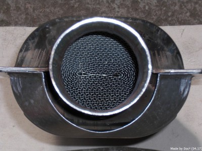

Der Mini Kat erinniert mich ein wenig an meinen 200 Zeller Metall Kat der unter meinem Chianti sein werk verrichtet.
Siehe Anhang.
Wird bestimmt auch ähnlich funktionieren.
Interessant wäre noch mal mit Gegenlicht zu prüfen wie "durchlässig" das Gewebe noch ist.
Scharly, mich würde interessieren wie Gesund der Motor ist. Hast du am Motor auch gearbeitet? Wird noch ein Prüfstandslauf folgen?

Das Gewebe ist total durchlässig.

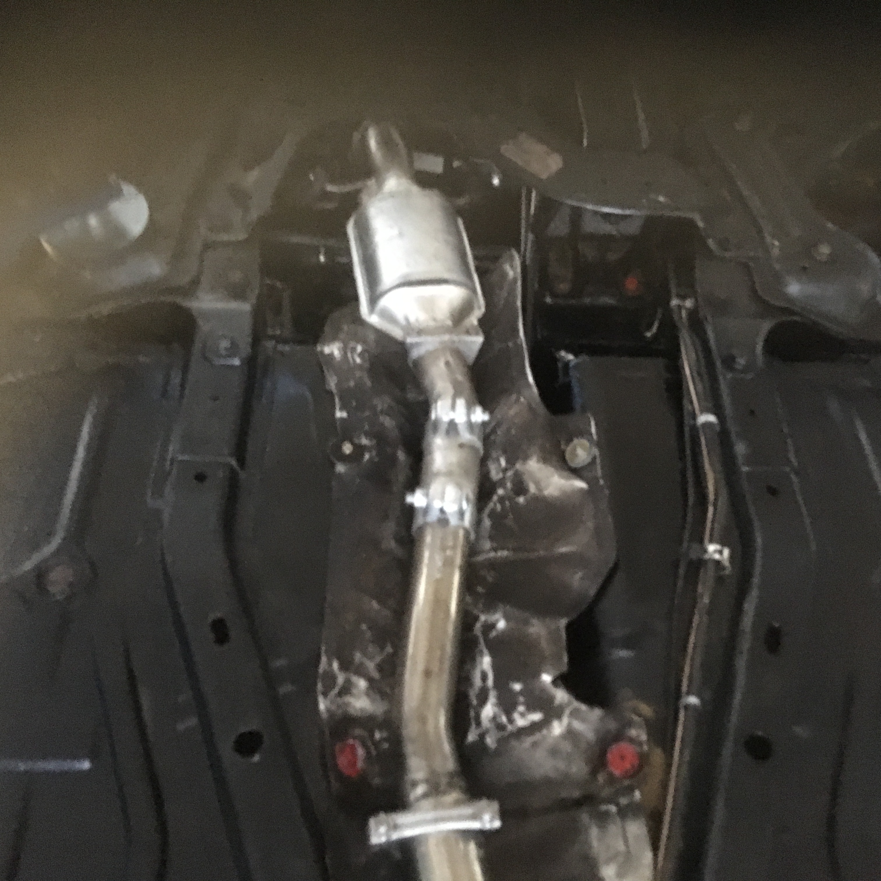

Minikat habe ich gestern eingebaut. Ging auch gut, obwohl das bei den großen Rohrdurchmessern der Friedrich Anlage nicht so einfach war. Beim Rohrbogen vor dem Vorschalldämpfer ist zum Tank nur wenig Platz wegen dem großen Rohrdurchmesser. Wenn der Auspuff an die Karosse oder den Wärmeschutzbleche kommt klappert das ganz übel. Ich werde noch einige kritische Stellen mit Wärmeschutzband isolieren. Krümmer bis zum Kat und beim Tank.
MINI-Kat WALKER

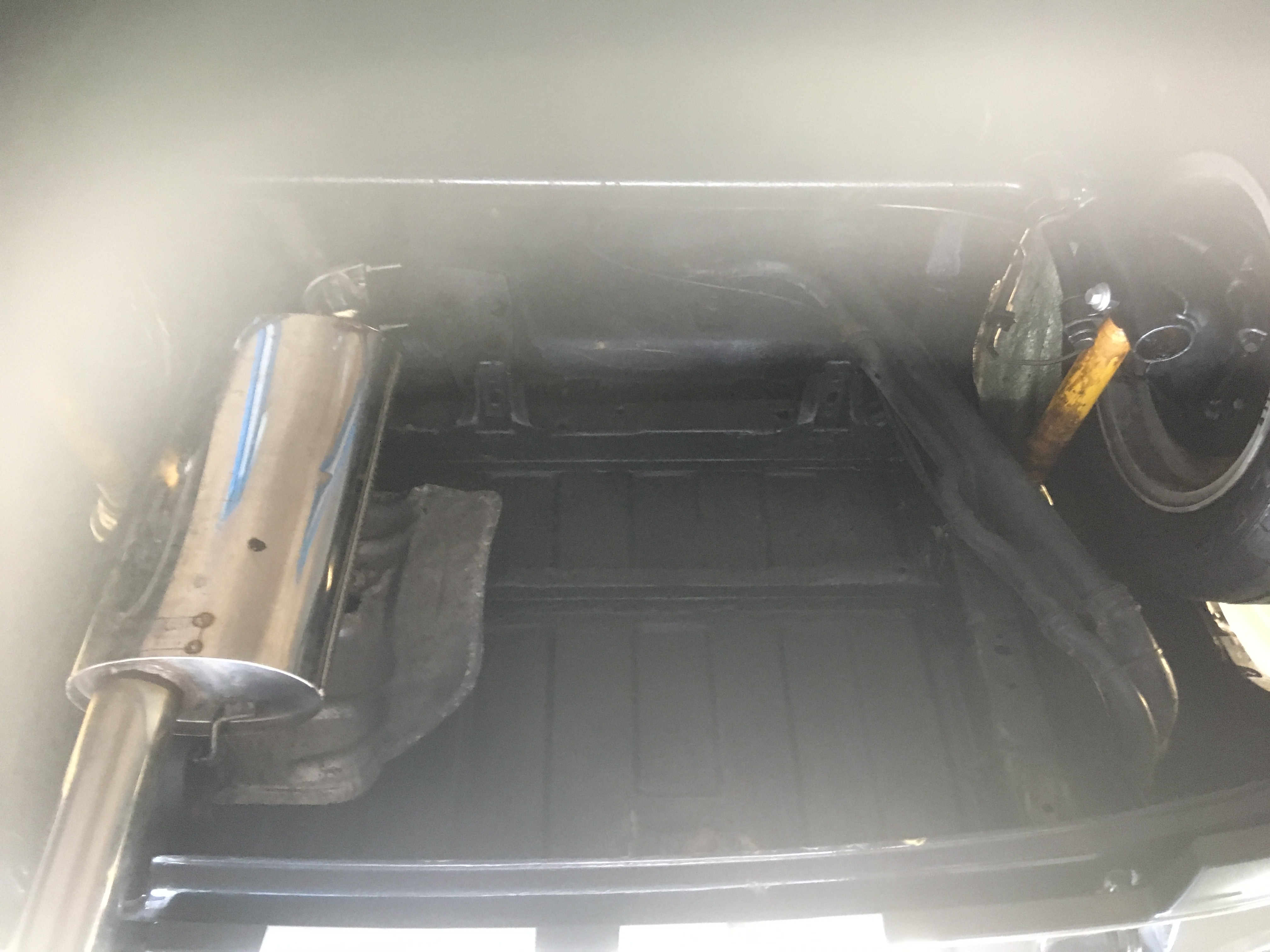

Friedrich Auspuff Klasse A

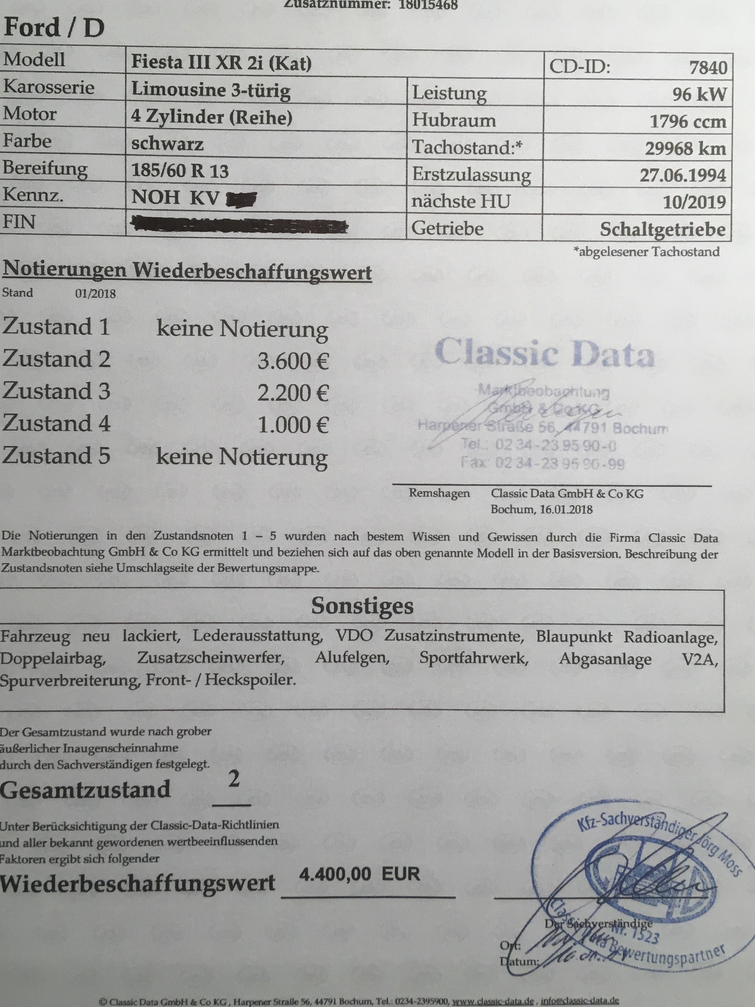

Bei Classic Data habe ich ein Kurzgutachten für die Versicherung als Youngtimer machen müssen, da die sonst nicht Vollkasko versichern wollten.
Zustand 2 mit 4.400,00 € kann man mit leben, der Durchschnitt bei Zustand 2 wird mit 3.600,00 € gelistet. Der hätte auch ruhig 2+ da reinschreiben können.

Dann steht das Ziel für dieses Jahr fest, denn ich kann mir nicht vorstellen das es bei den (1)29.968 km bleiben wird.
Ohne dein Fahrzeug je gesehen zu haben muss ich aber meinen das eine bewertung mit 2 doch recht frech ist, genauso wie der Wiederbeschaffungswert.
Denn nachdem an dem Auto praktisch alles erneuert und überarbeitet wurde kann das doch nicht das Endergebnis sein.
Was soll dieser Wiederbeschaffungswert "4.400 EUR" bedeuten?
Für dieses Summe ist es praktisch ausgeschlossen einen XR2i 16V zu bekommen und deine verbauten Teile, sowie ausgeführten Arbeiten wiederherzustellen.
Hat man durch die "Youngtimer" Einstufung mit samt dem Vollkaskoschutz bei der KFZ Versicherung Vorteile?
