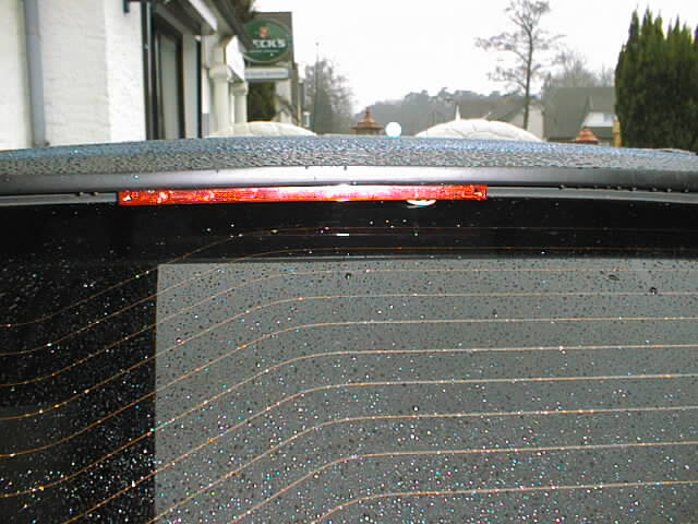

Als Zugabe habe ich noch sofort eine dritte Bremsleuchte mit eingebaut.

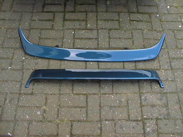

Den unteren Spoiler habe ich auch nach langen suchen bekommen, muss ich noch abholen. Hoffentlich taugt der noch was. Umlackieren muss ich den auch noch, fragt sich nur in Wagenfarbe, oder schwarz?

BeitragVerfasst am: 11.02.2014 11:23    Titel: Antworten mit Zitat
Wagenfarbe
PS: geile Farbe Daumen Hoch
BeitragVerfasst am: 11.02.2014 13:32    Titel: Antworten mit Zitat
Hallo Michael,
habe ich auch gedacht, Wagenfarbe Daumen Hoch

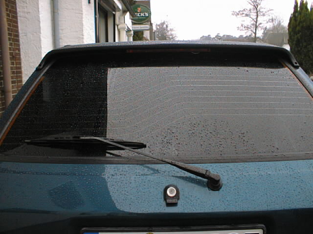

Spoiler sind in Wagenfarbe lackiert.
Anbau vom unteren Spoiler gestalltet sich schwierig, muss genau ausgemessen, und eine Schablone gemacht werden.
Ist aber alles machbar.
Weitere Bilder gibt es morgen, Sikaflex muss noch trocknen.

BeitragVerfasst am: 26.03.2014 15:47    Titel: Antworten mit Zitat
Fine SCharly, aber der unter Spoiler ist doch der us dem RS-Program. Futura ist rundlicher und nur aussen befestigt.
hier und hier wäre der Futura.
