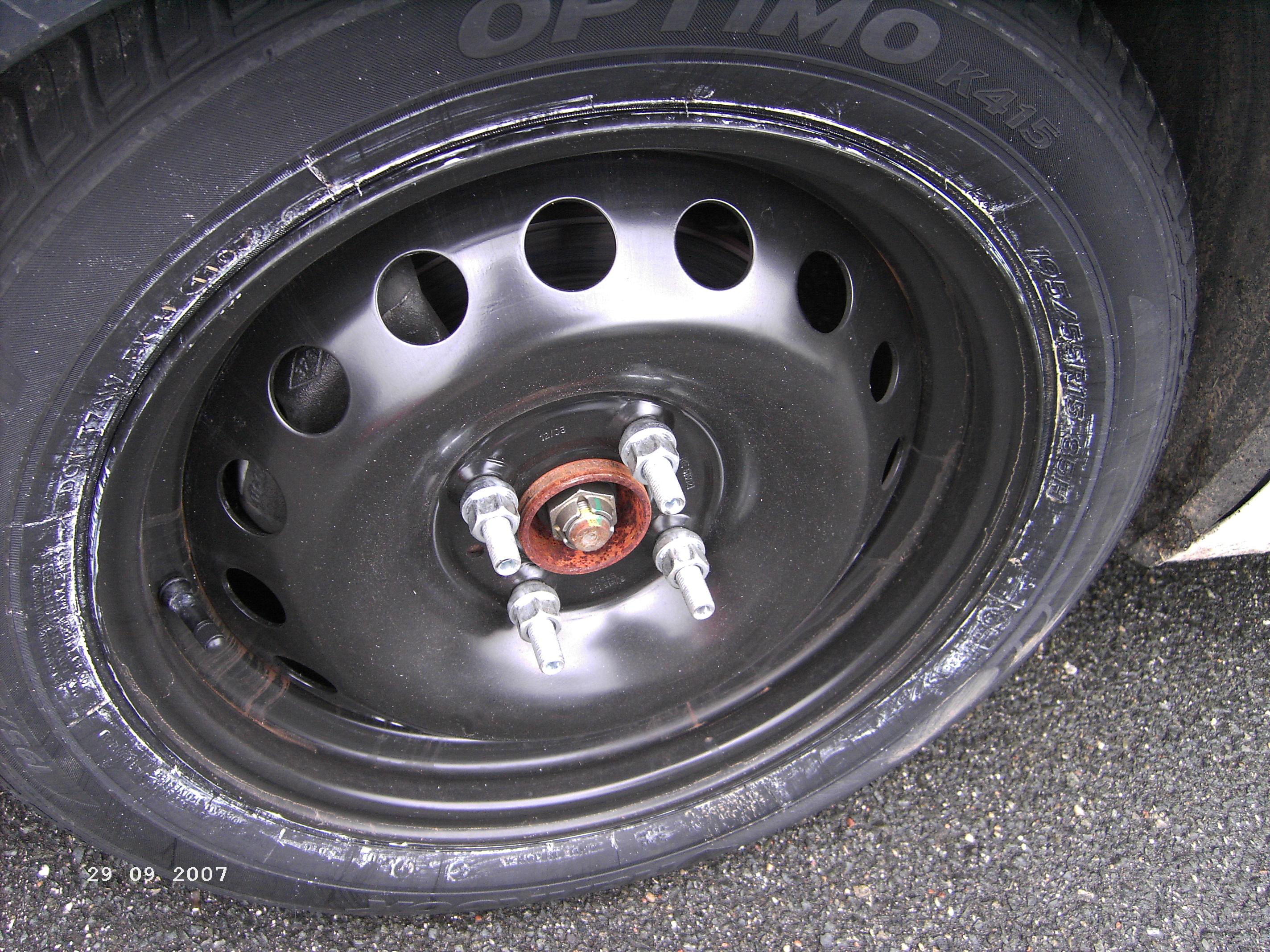

meinst du so
siehe bild

naja so in etwa nur das ich nicht ganz so lang brauche, da ich eine spurverbeiterung verbauen will, wird das ungefähr so aussehen wie vorher aulso nicht so weit rausstehen...
aber von prinzib her ja.

stg_85, dein Bild ist ein schönes Beispiel wie man es nach Möglichkeit nicht machen sollte, nicht nur das die Bolzen ein Stück zulang sind und man sie deswegen wahrscheinlich gar nicht mehr mit einer gewöhnlichen Nuss anziehen kann sonder auch das diese Stahlfelgen mit Radmuttern für Alufegen angeschraubt wurde.
Bei so einem Fall würde ich auch im Winter dazu raten ein paar dünne Spurplatten zu fahren.

Per, normalerweise braucht man ja nur Spurplatten für Sommerfelgen, um eine ungünstige Einpresstiefe auszugleichen und da man ja im Winter meist so und so mit den Serienstahlfelgen unterwegs ist braucht man da halt einfach keine, die passen ja auch so problemlos.
Nur wenn es eben so aussieht wie auf dem Beispielbild von stg_85, würde ich auch im Winter welche fahren.

eben, und ausserdem dürfen die Bolden auch nicht so ausm Rad raustehen, ist also zusätzlich noch verboten.
