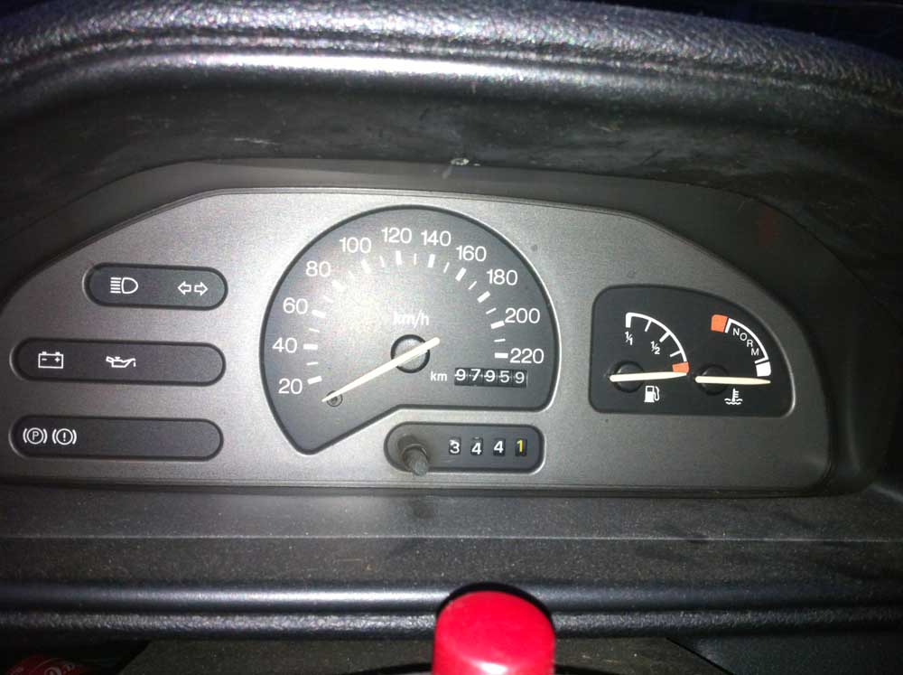

Voller Tank und wie weit kommt ihr?
Tank = 42L
Bei mir bis zum Stillstand 344 Km
Verbrauch bei mir = 8,1L / 100km

Schande über mein Haupt . Ich habe mich verrechnet. Ich muss nicht 42:344 teilen, sondern 4200:344. dabei komme ich auf entspannte 12L. Selbst davon ausgehend, das ich doch nur 30L getankt habe, komme ich immer noch auf fast 9L.
Habe aber gerade nachgesehen, und es waren reale 38L Super Benzin .
Wo verschwindet denn mein Sprit? Müsste sich das nicht irgendwie äußern wenn ich so sehr viel verbrauche?? Dat mud doch wohin!!!
