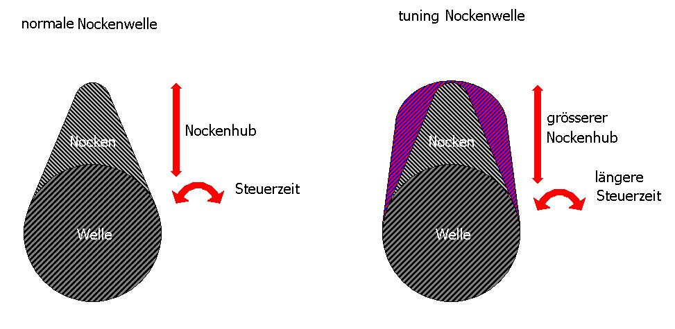

Das Bild im Anhang zeigt Beispielgebend wie sich eine Nockenwelle mit höheren Hub, längeren Steuerzeiten und steileren Flanken gegenüber eine normalen Seriennockenwelle unterscheidet.
Am Bild wird auch deutlich das das nachträgliche Bearbeitet einer Seriennockenwelle meist nicht sinnvoll ist, da ein Abtragen des Nockenhubes, egal in welcher Form, nicht zu einer Verbesserung führen kann.
Der blau-rote Bereich stellt das mehr an Nocke dar im direkten Vergleich zum original Nockenprofil
