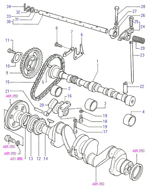

Kette muss er ja haben, wie wird sonst die Nockenwelle angetrieben?
Stösselstangen und Kipphebel hatter auch.

Man kann eine Nockenwelle z.B. über Zahnräder antreiben, direkt von der Kurbelwelle, bei untenliegender Nockenwelle z.B. Das würde auch die Stößelstangen erklären. (das zur Theorie) Wir werden den Motor, die Motoren mal aufmachen und nachschauen.
BeitragVerfasst am: 29.08.2006 20:08    Titel: Antworten mit Zitat
da die 1.3er seit Jahrzehnten die gleichen sind und ford soweit ich weiss für europäische Modelle nie was mit Zahnrädern gemacht hat hat die Kiste Kette und untenliegende Nocke wie alle andern 1.3er auch.

BeitragVerfasst am: 30.08.2006 17:35    Titel: Antworten mit Zitat
Das müsste von dem Motor aus dem MK4 sein. Wird sich nicht viel geänder haben im gegensatz zum MK3.

BeitragVerfasst am: 03.09.2006 12:35    Titel: Antworten mit Zitat
Das müsste als Basis immer noch der alte Kent sein, nur nen bischen aufgepuscht als Endura halt mit EFI. Wie bereits gesagt wurde, Drosselklappe tauschen und dann haste genau so viel Leistung wie im 1.3er MK3, also 60PS, weil im JBS JAS die 50PS und 60PS beides 1.3er sind bzw. die gleichen Motoren. Der mit 50PS wurde halt nur gedrosselt. Somit wäre das Quatsch den MK3 1.3er dort einzubauen. Dann bekommste Probleme, wenn du den MK3 Motor im MK4 eintragen lassen willst, weil sowas nie in dem Wagen verbaut wurde und weil das mit der Abgasnorm nicht inhauen würde. Soweit ich weiß, hat der auch keine Hydrostößel, Kentmotor halt, sondern du musst auch dort andauernd die Ventile einstellen.
