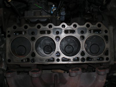

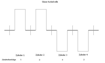

Also müsste die Kurbelwelle so aussehen wie auf der angehängten Skizze.
Das angehängte Foto zeigt dies auch deutlich.
Die beiden äußeren Kolben sind ganz oben und die beiden mittleren ganz unten tief in ihren Zylindern.

Der erste Zylinder steht im oberen Totpunkt.
Die fünf Kurbelwellenlager sind zwischen den Kröpfungen angebracht.

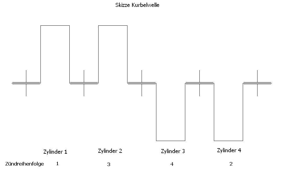

Im Anhang habe ich mal für die Zündreihenfolge 1 – 3 – 4 – 2 die Kurbelwelle skizziert.
Hier ist schön zu erkennen das diese Kurbelwelle so eher nicht verbaut werden würde, aus angesprochenen Gründen.
Entsprechend kann diese Zündreihenfolge auch nicht realisiert werden.
Ist die Skizze falsch? Wenn ja bitte korrigieren.
nur eine Skizze ...
 Dateigröße:  24.13 KB
 Angeschaut:  1222 mal

BeitragVerfasst am: 14.03.2012 09:15    Titel: Antworten mit Zitat
Doc² @ 13.03.2012 21:40 hat folgendes geschrieben:
Und durch simples verschieben kannst du keine Zündreihnfolge erklären/bilden.
Doch. Da der Motor nicht nach 4 Takten aufhört zu arbeiten (zumindest sollte er das nicht grins), ist das eine quasi unendliche Abfolge dieser Reihe. Aus dieser "unendlichen" Reihe suchst du dir irgendeine "1" (wenn du alles auf 1 normierst, ist es leichter zu vergleichen Daumen Hoch ) und die drei nachfolgenden Takte. Fertig.

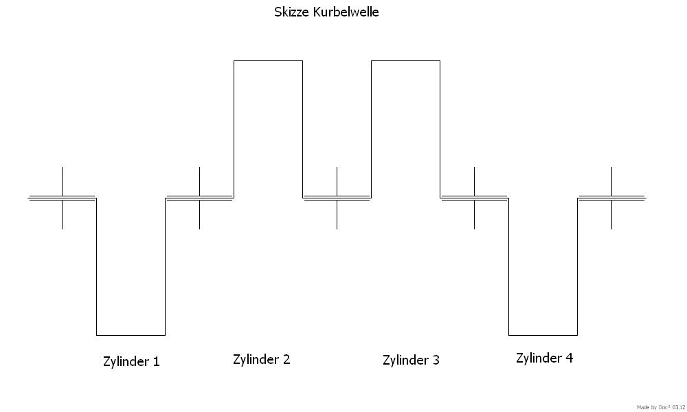

Wenn 4 auf 3 folgt, müssten sie 180° Versatz haben! Gleiches gilt für 1 und 2.
Die richtige Skizze hattest du schon oben gezeigt. Diese hier ist die für
1 - 4 - 2 - 3
bzw.
1 - 3 - 2 - 4

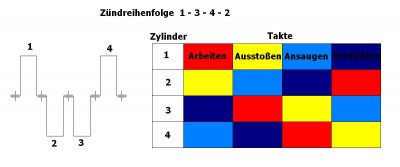

BeitragVerfasst am: 15.03.2012 21:29    Titel: Antworten mit Zitat
So jetzt habe ich es verstanden. zwinker
Der Fehler in meiner Zählweise war folgender:
Ich habe angenommen das die Zündreihenfolge, als Beispiel die vom CVH 1-3-4-2, sich bildlich auf die Kurbelwelle beziehungsweise auf den Motorblock übertragen lässt.
Dem ist aber nicht der Fall.
Jetzt habe ich verstanden das damit die Zylinder in der Reihenfolge gemeint sind. Dabei wird die Kurbelwelle im Prinzip vollkommen ausser acht gelassen. Entsprechend kann man zum Beispiel sagen: erst arbeitet der 1. Zylinder, dann der 3. dann der 4. und zu guter letzt der 2. .
Wie kahm es zu dieser Erkenntnis?
Mein Fachkundebuch Karosserie- und Lackiertechnik hat mir auf die Sprünge geholfen.
In diesem habe ich eine leicht verständliche Skizze gefunden nach derem Studium mir alles klar war.
Die Darstellung habe ich im Anhang beigefügt sowie ein Link zum Buch im Amazon-Shop.
Das Lehrbuch hat die ISBN: 3808521511
Grafische Aufarbeitung der Arbeitstake der einzelnen Zylinder bei der Zündreihenfolge 1-3-4-2 .
 Dateigröße:  40.08 KB
 Angeschaut:  1696 mal
