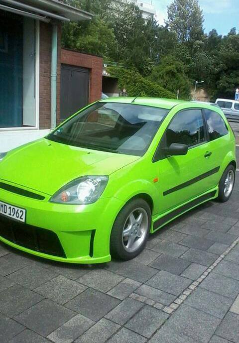

hey leute mal ne frage will meinem fiesta ein paar ps mehr gönnen was muss ich alles Umbauen für den st motor hab momentan die 1.3 l 70 ps drinnen und wollte auf 2l 150 ps aufrüsten
und würde mal gerne wissen wie ihr meinen fiesta findet
mein fiesta

Dein Fiesta ist scho cool, nur andere Felgen müsten noch drauf. Hab ich den am WE beim Abzelten gesehen?

felgen kommen noch .
ein paar schöne 17 zoller in grün schwarz oder in chrom, bin noch unschlüssig
