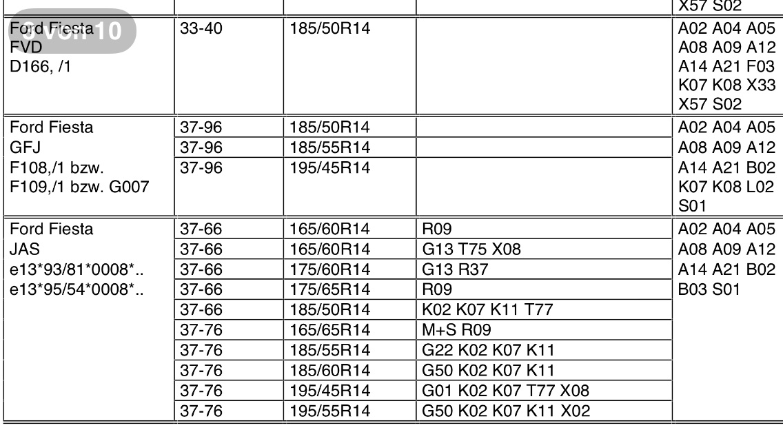

nun muss ich euch wieder mit etwas "stören" es geht immer noch um die Bereifung. Ich habe aus Jux mal bei A.T.U. Gefragt ob ich deren 15" Bereifung fahren kann.
Ja, er bat mir 155x45 .. r15 an. Damit muss ich allerdings zum TÜV, da sie Eintragungspflichtig sind.
So ein Zauber wollte ich nicht machen, da auch die Preise sehr hoch sind.
B2T ich kann nun felgen günstig bekommen, mit folgender Angabe:
Alufelgensatz rondell 6x14 et37
Ich habe mir auch schon das Gutachten besorgt, aber ich bin ziemlich verwirrt.
Reifenbezogene Hinweise gibt es nicht allerdings "Auflagen und Hinweise"
A02 A04 A05 A08 A09 A12 A14 A21 B02 K07 K08 L02 S01
Das ist ja eine ganze Menge für meinen 1. Blick. Muss ich diese jetzt doch eintragen lassen o.ä. A02 z.B. die bedeutet etwas von einem Vorschriftsmäßigen Zustand des FZ.. Ist das nicht die HU?
Ich bin schon überfragt, anscheinend bleibt es doch nicht bei ein paar € für die Kaffeedose oder?

BeitragVerfasst am: 04.03.2014 12:20    Titel: Antworten mit Zitat

BeitragVerfasst am: 04.03.2014 13:00    Titel: Antworten mit Zitat
Ich habe das Gefühl hier liegt einiges im unklaren.
Zuerst mal sollte man ganz klar Felgen und Reifen für sich betrachten.
Und man fängt in der Regel bei der Felge an.
Hier gilt es zu beachten: Durchmesser, Breite und Einpresstiefe
Wenn diese Punkte passen, dann kann man sich auf die Suche nach dem dafür passenden Reifen machen. Innendurchmesser und Breite werden nach der Felge gewählt Außendurchmesser nach Abrollumfang.
Für einen Fiesta üblich sind folgende Reifenformate:
auf 13 Zoll
145/80
155/70
165/65
185/60
195/55
auf 14 Zoll
165/60
175/55
185/50
195/50
auf 15 Zoll
165/50
175/50
185/45
195/45
Bei den Felgen passen Größen zwischen 13 und 15 mit einer breite zwischen 4-7 Zoll bei moderaten Einpresstiefen. Im Zweifel sollte man dies aber noch mal nachrechnen.
Zu deinem Beispiel den 6x14 würde ich dir 165/60R14 empfehlen.
Damit solltest du bei der Abnahme keine Probleme bekommen.
chris1993
BeitragVerfasst am: 04.03.2014 22:11    Titel: Antworten mit Zitat
Guten Abend,
ich war anschließend noch einmal bei der DEKRA. die Ingeneure waren recht freundlich, und haben mir einen Ausdruck gemacht.
Die Serienbereifung bei einem GFJ 1.3 sieht wie folgt aus
Vorderachse:
Reifengröße Felge/ET
145 R 13 74S 4.5x13, 5x13
155/70R 13 75 S 4.5x13, 5x13, 5.5x13 ET 30.5
165/65R 13 76S 5x13, 5.5x13 ET30.5
Hinterachse:
Alles andere benötigt eine ABE bzw. eine Teilegutachten, dann muss ich natürlich die im Gutachten vermerkten Reifen nutzen und die Auflagen erfüllen.
Das Eintragen, wenn alles Takko ist. Die Abnahme dafür würde ~55€ kosten
Leider haben die felgen, die ich aus 100km abholen müsste eine andere Bereifung wie vermekt, somit hat es sich erstmal erledigt, da es mir dann doch zu teuer wird nachdenken
