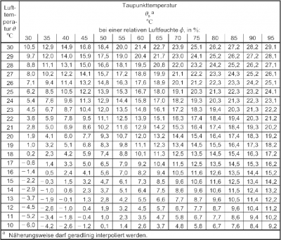

OK, um nochmal auf Per´s Anregungen einzugehen:
1. Beschlagen kann ein Scheibe IMMER. Kommt auf die Temperatur & Luftfeuchte an. Die Tabelle zum Thema kriegt Ihr im Anhang. (Yea, Holzingenieurwesen!)
