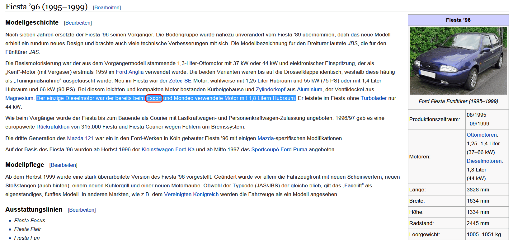

BeitragVerfasst am: 10.10.2014 13:27    Titel: Antworten mit Zitat
Ist bestimmt sowieso alles das Selbe....
so siehts aus
