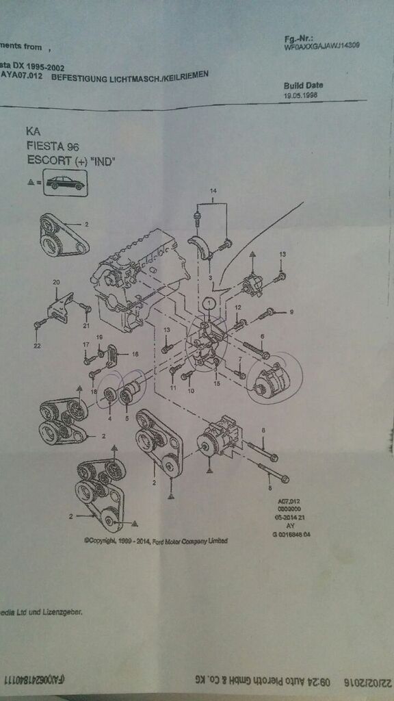

Auf der angehängten Explosionszeichnung wurden mir die Teile, die ich benötige eingekreist, da ich gesagt habe, dass ich erstmal die Schrottplätze nach Ersatzteilen abklappern möchte. nach Absprache würden die auch diese Teile verbauen. Ist soetwas ratsam? Ich brauch meine Karre zum Arbeiten, verdiene umgekehrt als Student jetzt aber nicht unmenschlich viel. Momentan geht mir ein wenig die Klammer, wenn ich mir den Betrag so anschaue.

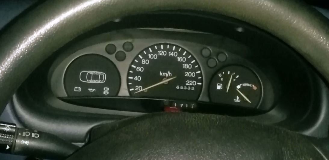

Wie schau ich das denn nach? grins
Auf meinem Tacho sind auch keine Drehzahlen abgebildet (siehe Anhang).
Ich bin mir nicht sicher, da ich gestern auch nicht drauf geachtet habe, aber ich glaube dass mir auch nicht angezeigt wird, dass die Batterie leer is.
