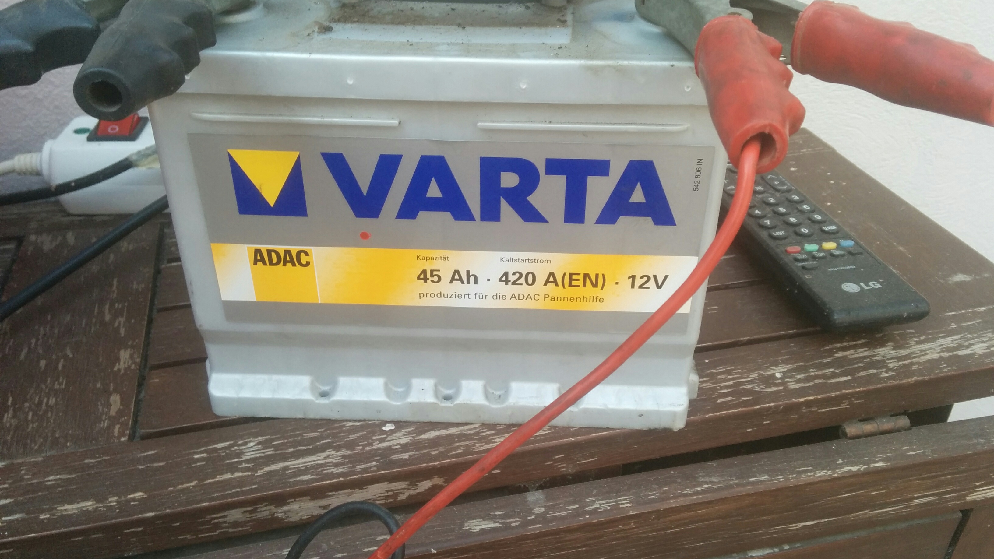

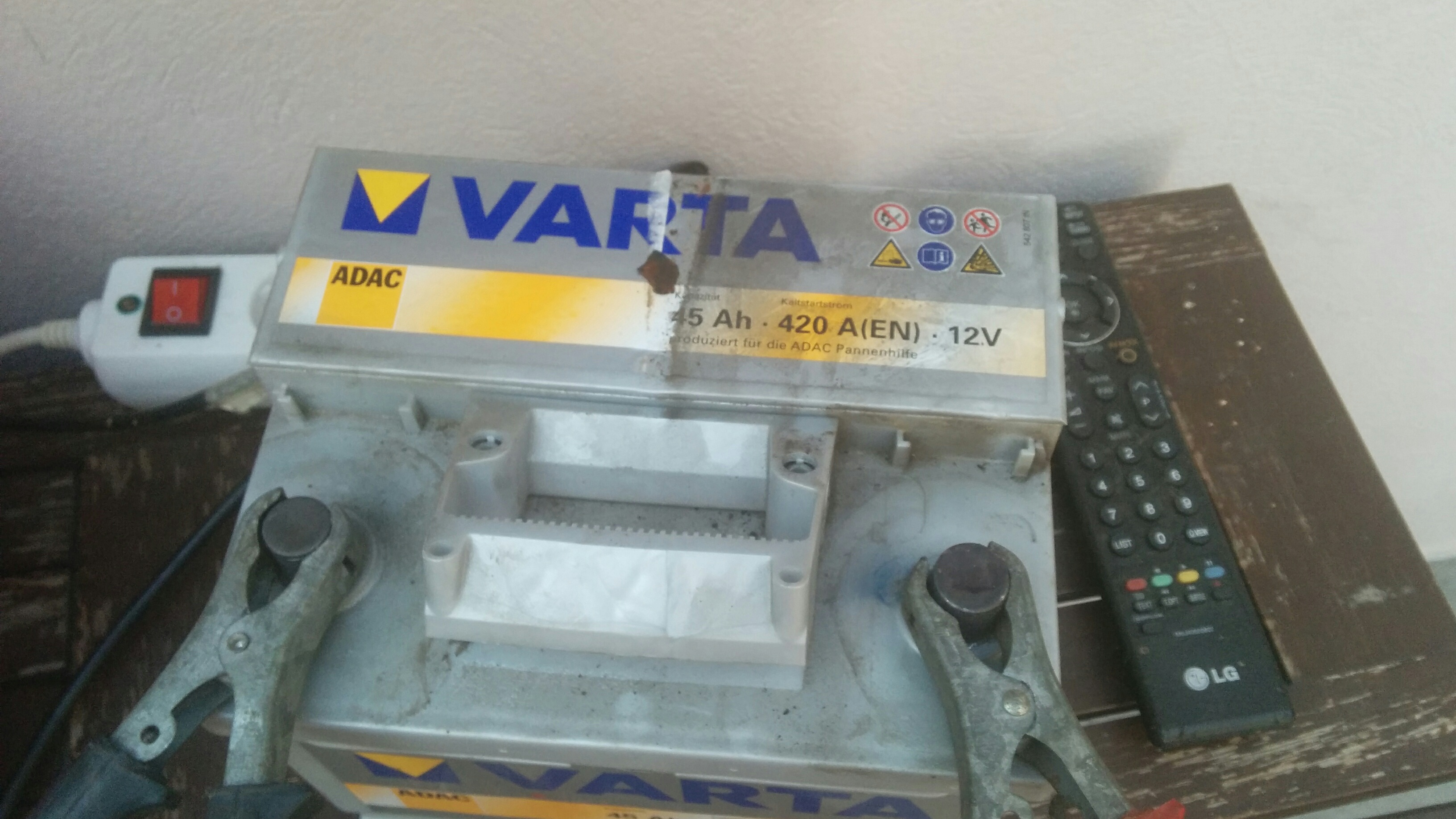

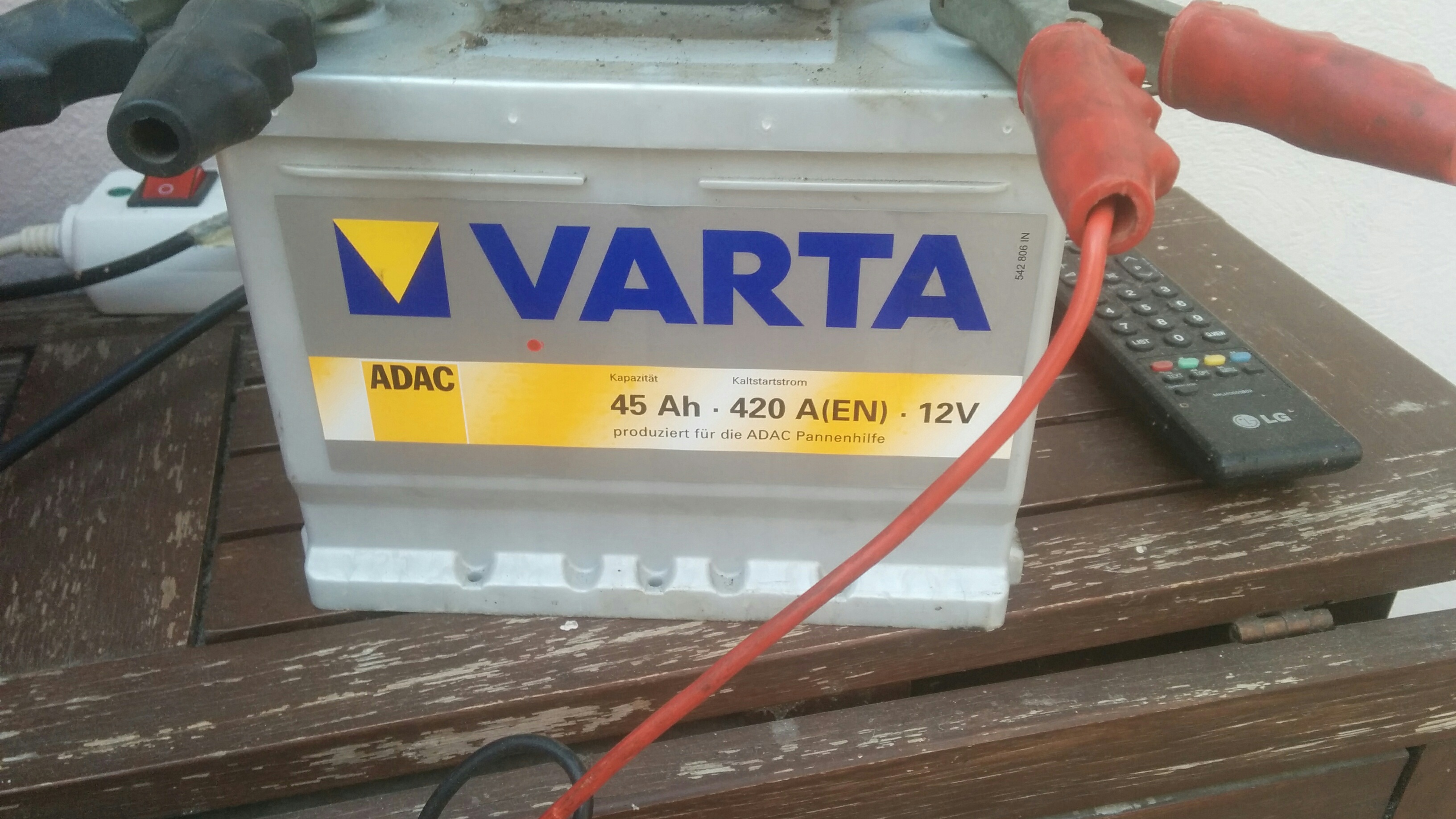

Vorgeschichte:
Nach dem Umbau ist mir ab und an mal das Radio ausgefallen beim Fahren. Beim zweiten Mal konnte ich das Auto auch nicht mehr starten, nachdem ich kurz rechts rangefahren bin und nachschauen wollte. Nach ca 15min ging es dann plötzlich wieder und ich konnte weiter fahren, bis vor kurzem, als ich kurz Glasflaschen wegbringen wollte. Das Auto ließ sich nicht mehr starten. Batterie ausgebaut, ab zum ATV. Dort hieß es, dass die Batterie wohl etwas schwach auf der Brust sei, ich sie aber noch einmal laden könne. Gesagt, getan. Batterie geladen. Konnte auch kurz noch damit fahren, bis mir erneut das Autoradio ausgefallen ist. Selbes Spiel hier: aufm Edeka Parkplatz konnte ich das Auto nicht mehr starten, also bin ich kurz rein, einkaufen gegangen. Im Anschluss ging es wieder. Jetzt bin ich ein paar Kurzstrecken gefahren und das Auto steht wieder. Fazit: Batterie lässt sich nicht mehr laden.
Batterie:
Ich habe heute morgen meine Batterie abfotografiert und bin zu einem Autohändler (Autoteile Bösel). Dort hieß es, dass ich genau so eine Batterie von VARTA wieder einbauen müsse, da Ford mit mehr Spannung arbeitet. Diese Batterie kostet 90€. Alternativ könnten sie mir auch eine Batterie der Hausmarke anbieten für 50€, allerdings könnten sie mir nicht versichern, dass die Batterie dann lange hält, da sie nicht für Ford Fahrzeuge gemacht sei. Meine Karre ist jetzt locker 18 Jahre alt und wenn es nicht notwendig ist, extravagantes Equipment einzubauen, würde ich gerne drumherum kommen.
Was sagt ihr denn? Auf was muss ich achten? Kann ich problemlos auf eine alternative Batterie zurückgreifen, oder sollte es tatsächlich die teurere von VARTA sein? Mein Mitbewohner meinte, sie solle "wartungsfrei" sein. Was bedeutet das?

@Wartungsfrei ... früher hatten die Batterien pro Zelle einen Schraubverschluß. Hier hat man den Flüssigkeitsstand geprüft und ggf. mit destiliertem Wasser nachgefüllt, waren also nicht wartungsfrei.
Die wartungsfreien sind komplett gekapselt und es soll theoretisch nichts mehr oder wenig verdampfen ... nachfüllen nicht möglich bzw. erforderlich. Es gibt eine farbigen Indikator ob die Batterie noch OK ist.
In meinem MK4 hatte ich eine 12V / 36Ah von Motorcraft und später eine 12V /43Ah von Varta im Einsatz war wegen Langstrecke nie ein Problem.
Ansonsten auch die Eigenmarke von den 3 Buchstaben.
Mehr Wums in der Batterie hat vielleicht mehr Sicherheit z. B. beim Start im Winter oder für Zusatzverbraucher (Kühlbox etc.) ... ist aber nicht unbedingt erforderlich (Kosten<->Nutzen).
Wichtig sind die Einbaumaße, die Position der Klemmstelle der Batterie und die Anschlüsse für die 2 Polklemmen vom Durchmesser passen ... einfach die alte Batterie als Vorlage nehmen ... bei den Batterien steht meist eine Info für welche Hersteller diese geeignet sind.
Bei Varta Batterien sind manchmal noch Zusatzleistungen im Preis enthalten wie z. B. kostenlose Starthilfe innerhalb einens bestimmten Zeitraums.
Beim Kauf wird ein Pfand berechnet ... was bei Rückgabe der alten Batterie verrechnet wird ... ist soweit ich mich erinnere 7,50 Euro,.
Online gibt es die Batterie von Varta ab 60 Euro inkl. Versand (mit Pfand schwierig) ... evtl. auch mal beim Kfz Verwerter nachfragen ...
Wenn das Fahrzeug viel Kurzstrecke fährt lohnt sich ein "intelligentes" Ladegerät zum Auffrischen der neuen Batterie.

TuF @ 06.04.2016 13:39 hat folgendes geschrieben:
Jein. Es gibt (grob) drei Arten von Autobatterien: Standard (Blei-Säure-Akku, sollte beim MK4 noch der Fall sein), Gel (Blei-Gel-Akku) und AGM (Absorbent Glass Mat, Glasfasermatten). Diese unterscheiden sich in der Lade-Ende-Spannung. Neuere Ford haben nicht mehr die Standard-Akkus drin, deshalb die Aussage deines Händlers.
Ist der Lima-Regler nicht einstellbar (BMW z.B. kann das), musst du die gleiche Bauart, bei modererer Elektronik sogar die gleiche Größe, wieder verwenden.
Im IVer musst du aber nur auf Bauart, max. Baugröße und Polform (wobei es da Adapter gibt) achten.

Per @ 07.04.2016 12:29 hat folgendes geschrieben:
Wäre es also dann egal, ob ich die hier nehme:
http://www.amazon.de/BlackMax-30%25-Autobatterie-Batterie-Polfett/dp/B0102UHIGQ/
oder die hier:
http://www.amazon.de/Varta-Blue-Dynamic-B36-Auto-Starterbatterie/dp/B00CJNXA2Q
Die von VARTA hat 1 AH weniger. macht das den Bock fett?
Kann ich getrost die für 46,90€ nehmen?

TuF @ 08.04.2016 13:34 hat folgendes geschrieben:
Mist, da war noch was mit Calzium-Technologie!
Schnell mal informiert, Probleme gibt es nur bei Tiefentladung und längerer Standzeit. Kannst du also nehmen.
