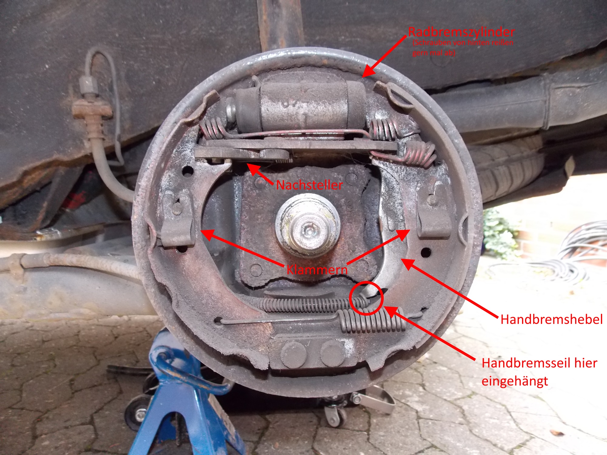

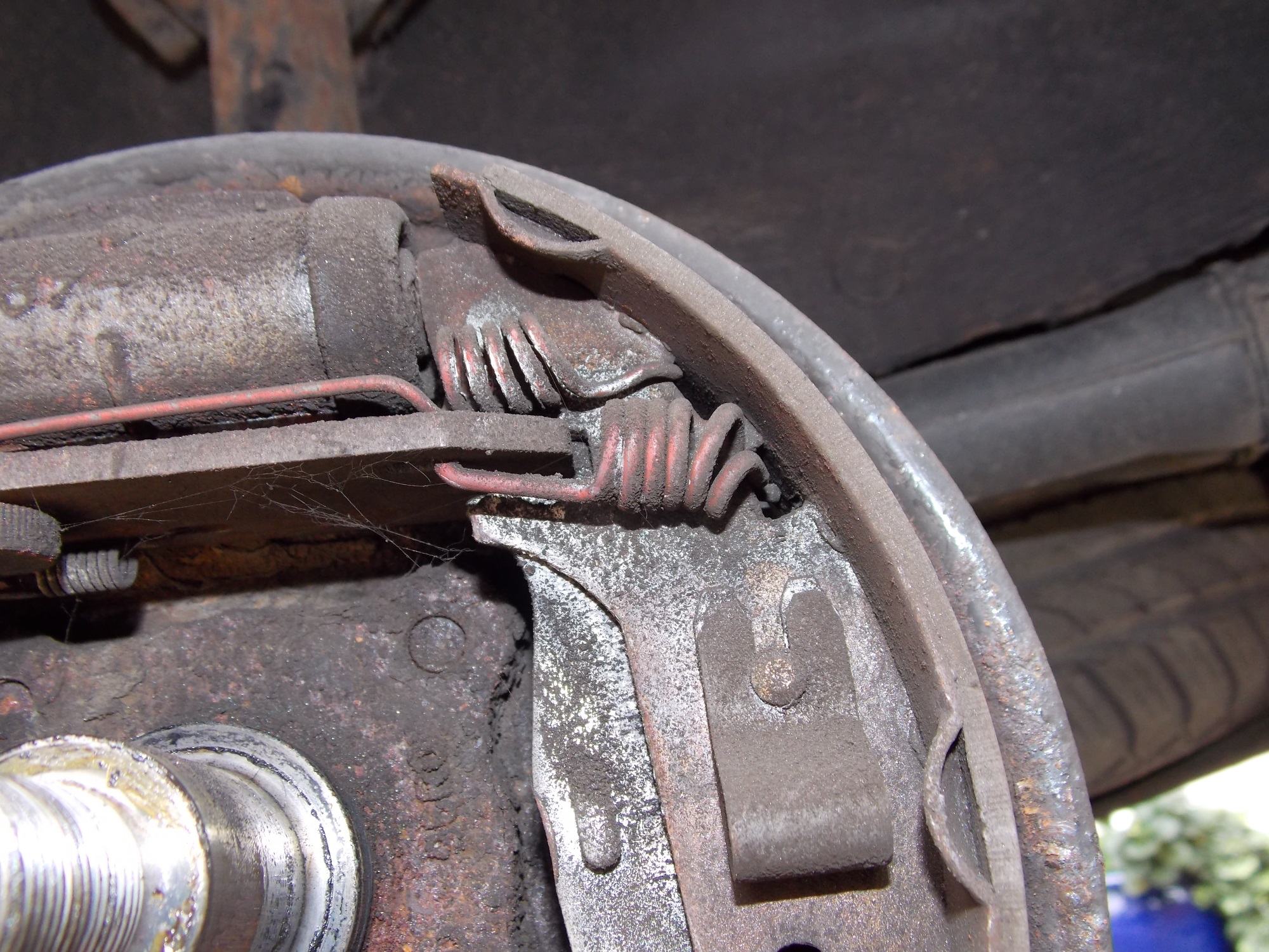

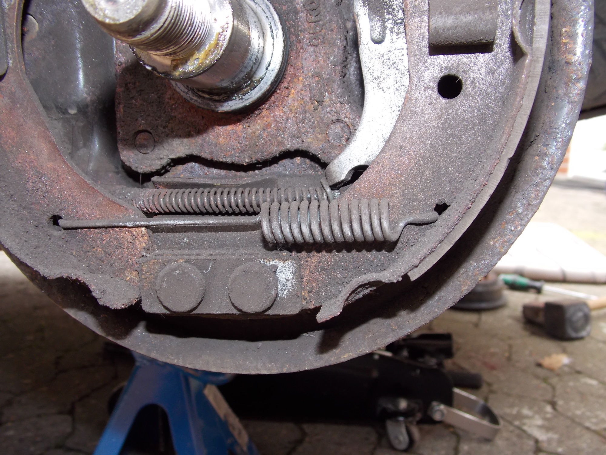

Habe nochmal ein, zwei alte Bilder von meinem Ex-Fiesta gefunden.
Bei dem ist sogar auf der einen Seite der Bremsbelag abgefallen gewesen. Mein alter '96er hatte übrigens kein ABS, also gibt's auch keinen Sensor auf den Bildern. Deine Bremse müsste so oder so ähnlich aussehen.
Den Kauf eines Buches empfehle ich nach wie vor trotzdem.
Federpositionen unten
 Dateigröße:  989.08 KB
 Angeschaut:  874 mal
Federpositionen oben
 Dateigröße:  999.66 KB
 Angeschaut:  865 mal
Übersicht Linke Seite
 Dateigröße:  875.28 KB
 Angeschaut:  1207 mal
