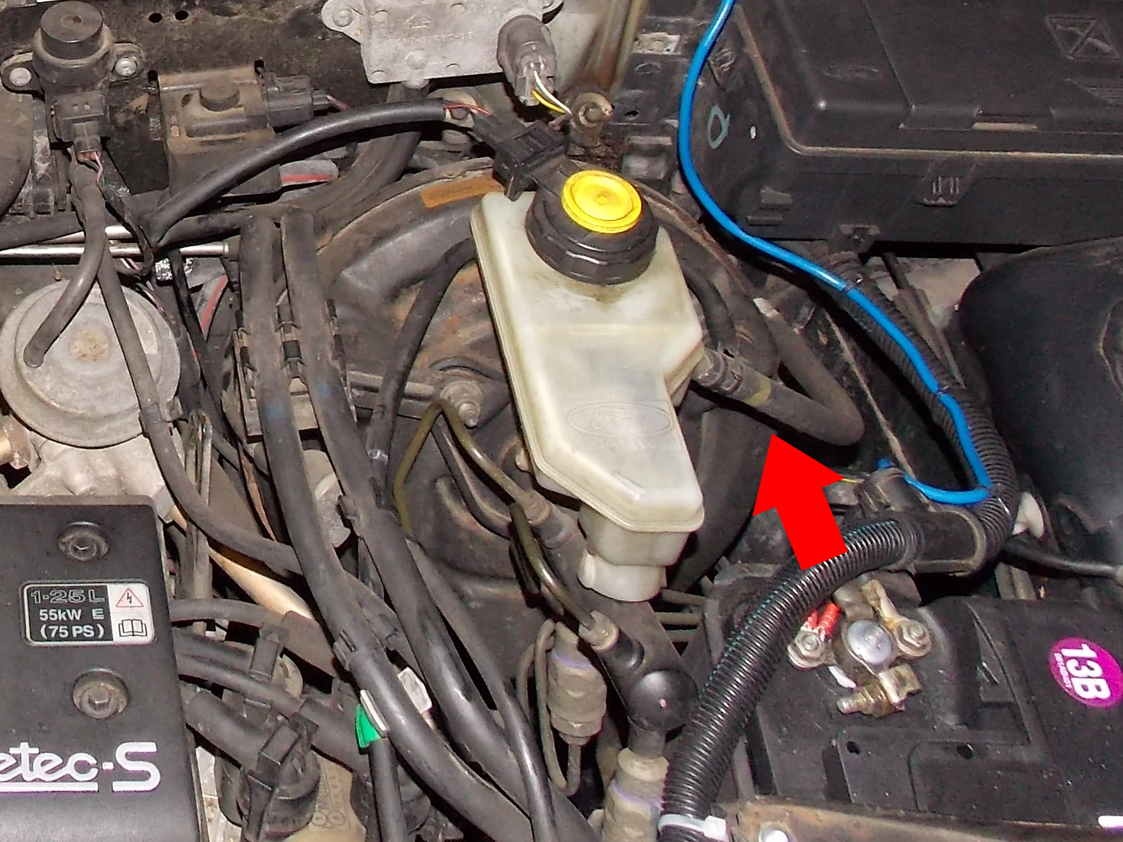

!) Es ist der Schlauch rechts ausgehend vom Ausgleichsbehälter (Bild 1, s. Pfeil). Der geht unten vom AGB ab.
1) Du meinst bestimmt den von mir markierten Schlauch auf meinem Bild. Das dürfte der Schlauch für die Kupplung sein, die ist hydraulisch und funktioniert mit Bremsflüssigkeit.
