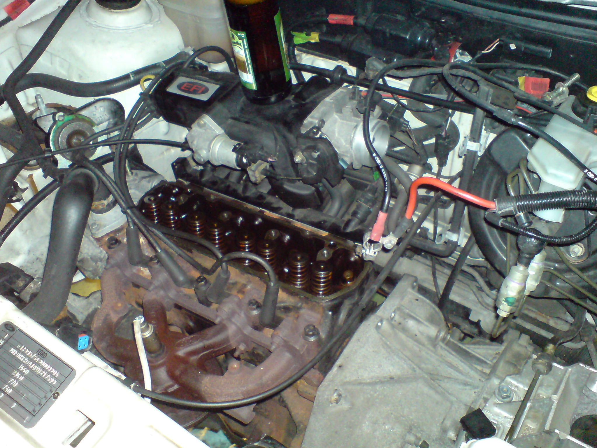

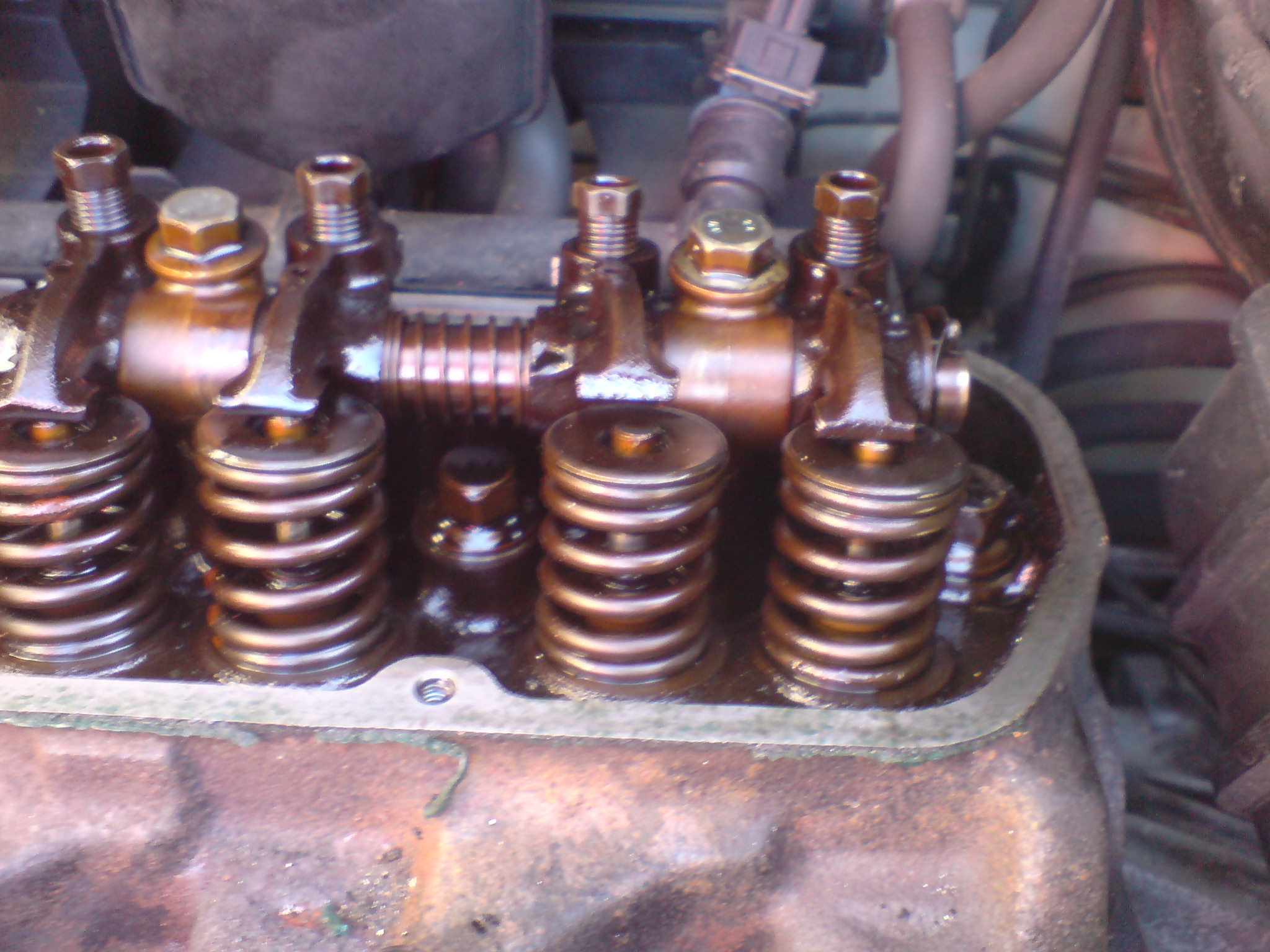

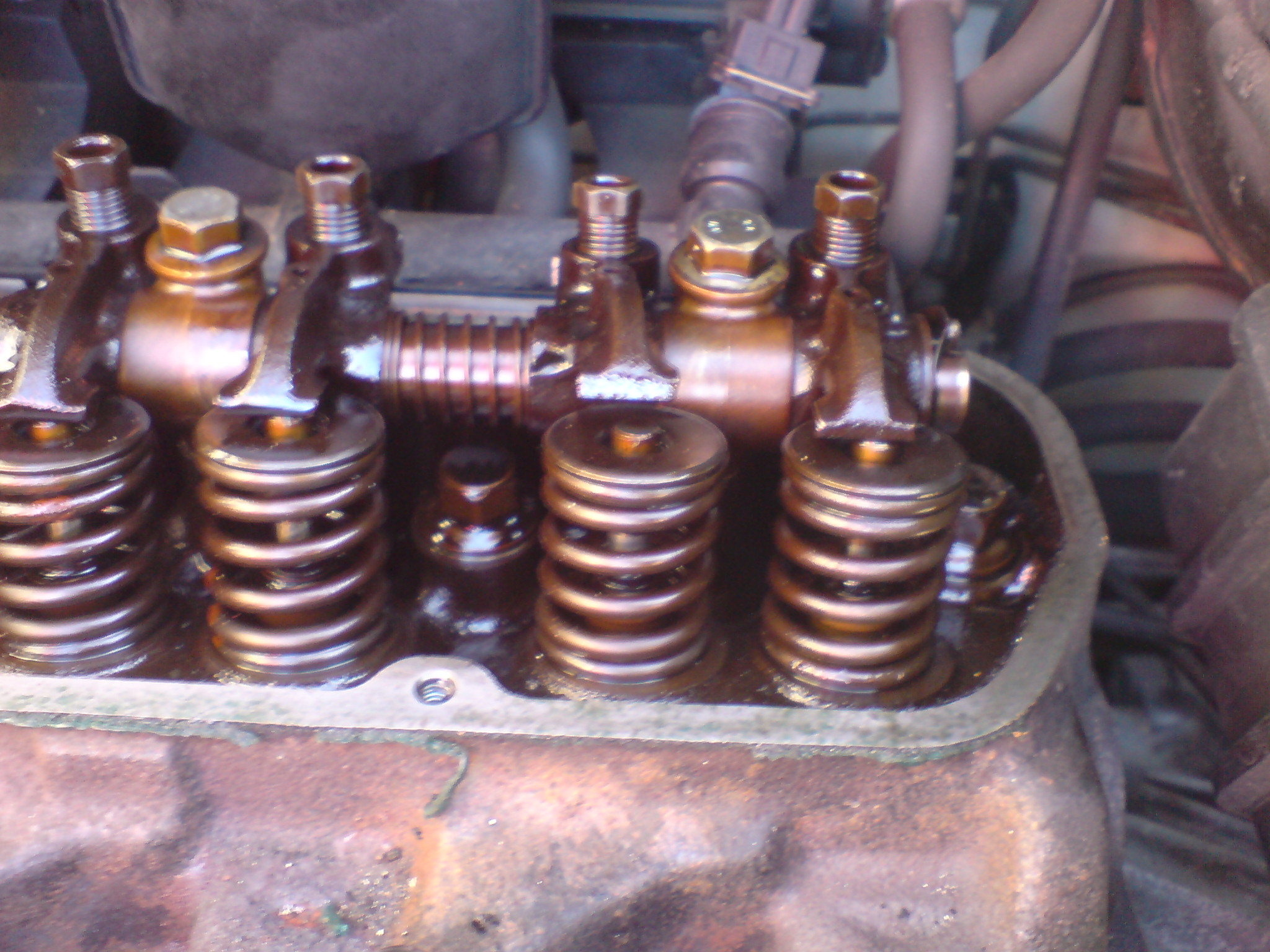

BeitragVerfasst am: 09.08.2010 23:58    Titel: Antworten mit Zitat
die schraube ist mittlerweile ganz unten und ich ahb immernoch so viel spiel...
 Dateigröße:  654.44 KB
 Angeschaut:  1488 mal

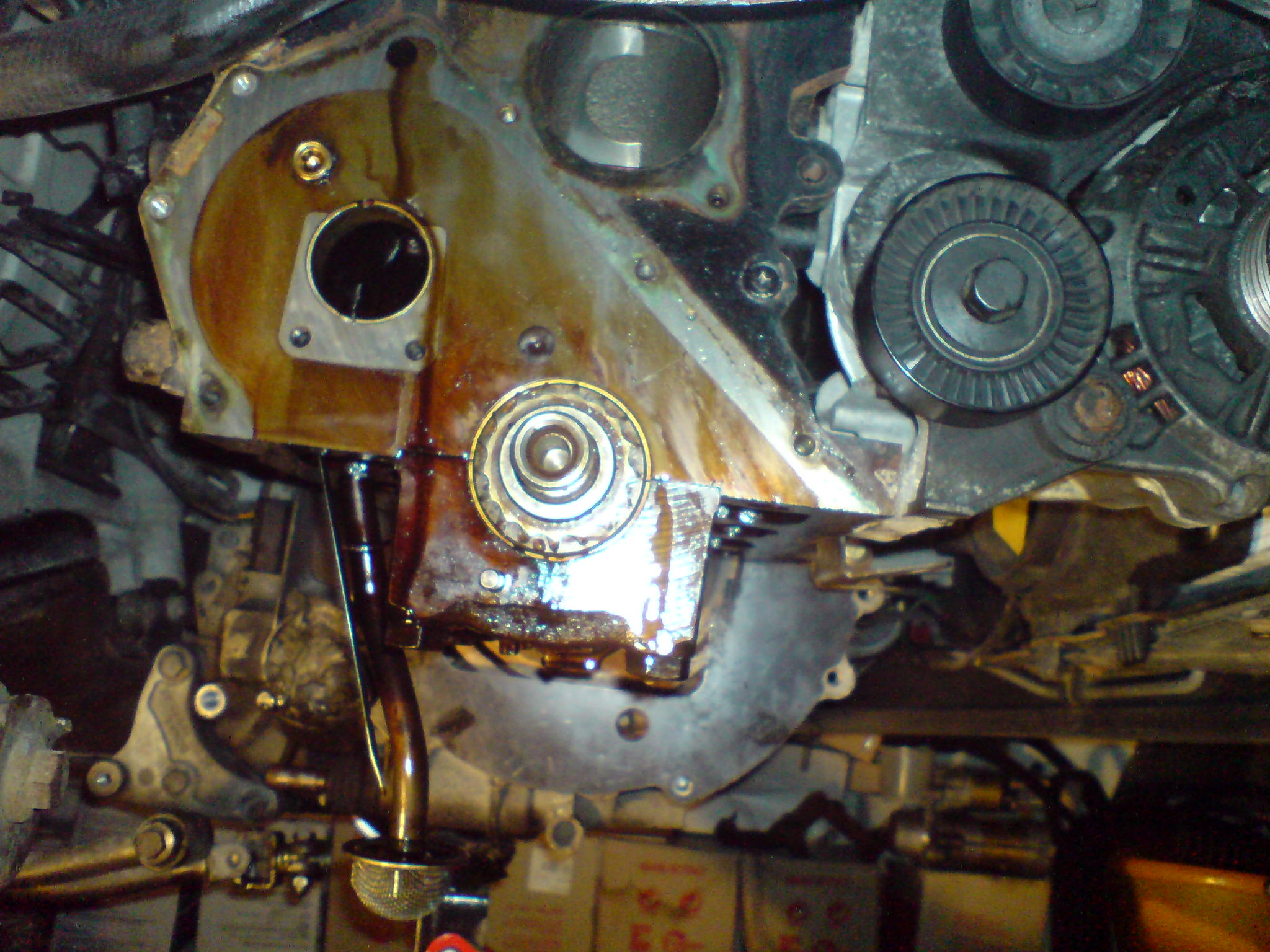

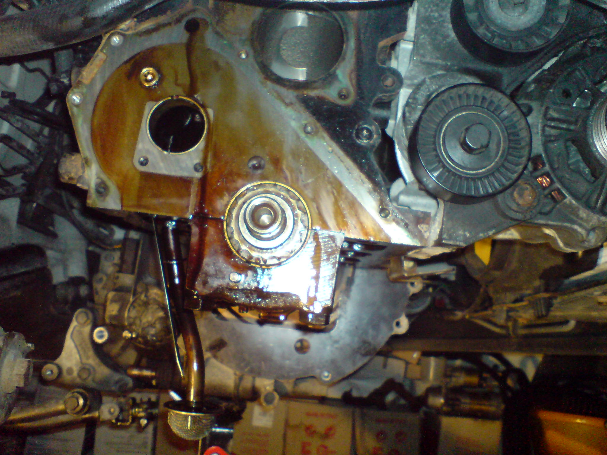

BeitragVerfasst am: 14.08.2010 14:43    Titel: geht doch mit eingebautem Motor :-) Antworten mit Zitat
grins
 Dateigröße:  472.23 KB
 Angeschaut:  1447 mal

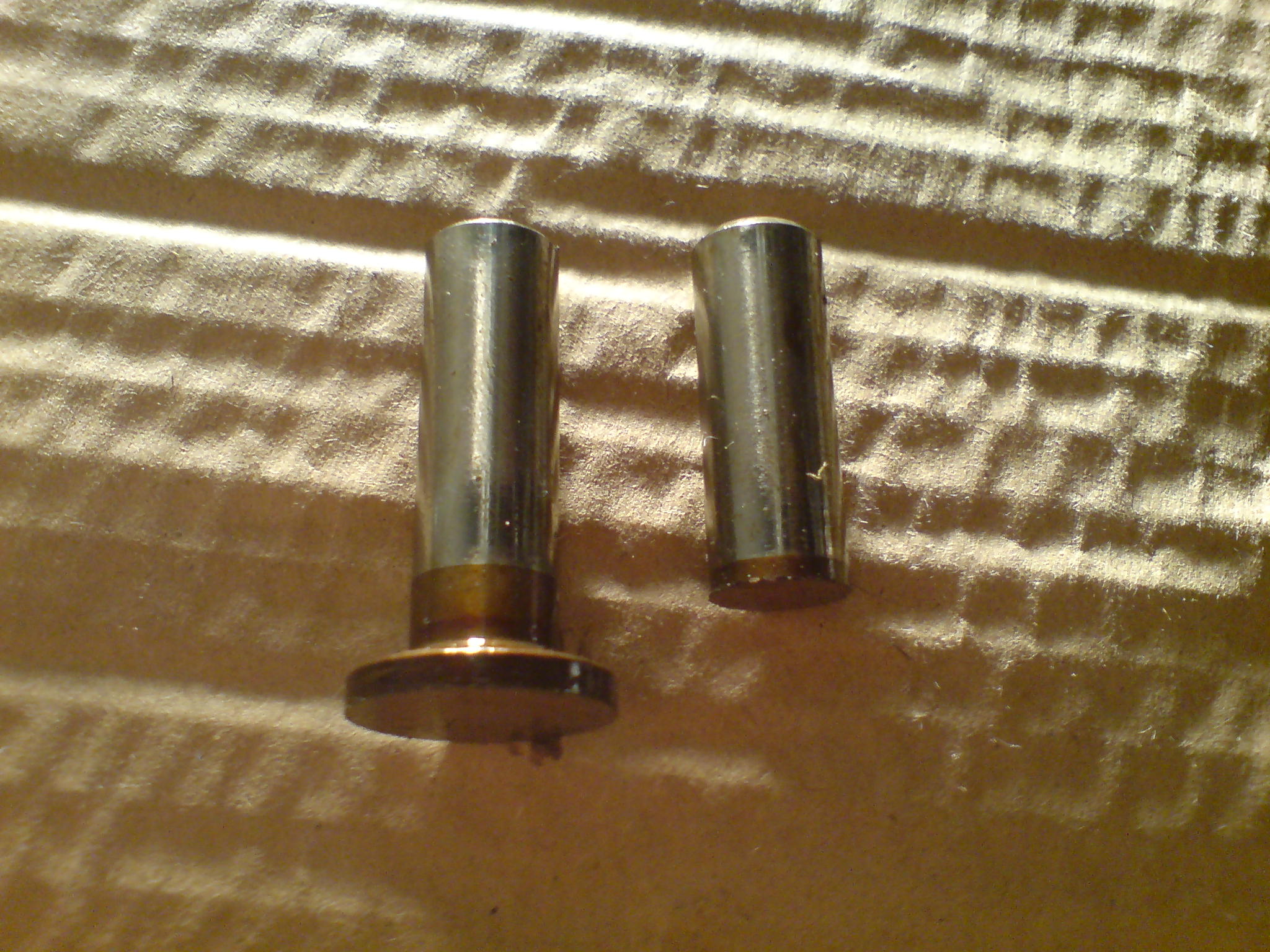

BeitragVerfasst am: 14.08.2010 14:44    Titel: von unten :-) Antworten mit Zitat
Crazy
von unter !
 Dateigröße:  419.36 KB
 Angeschaut:  1371 mal

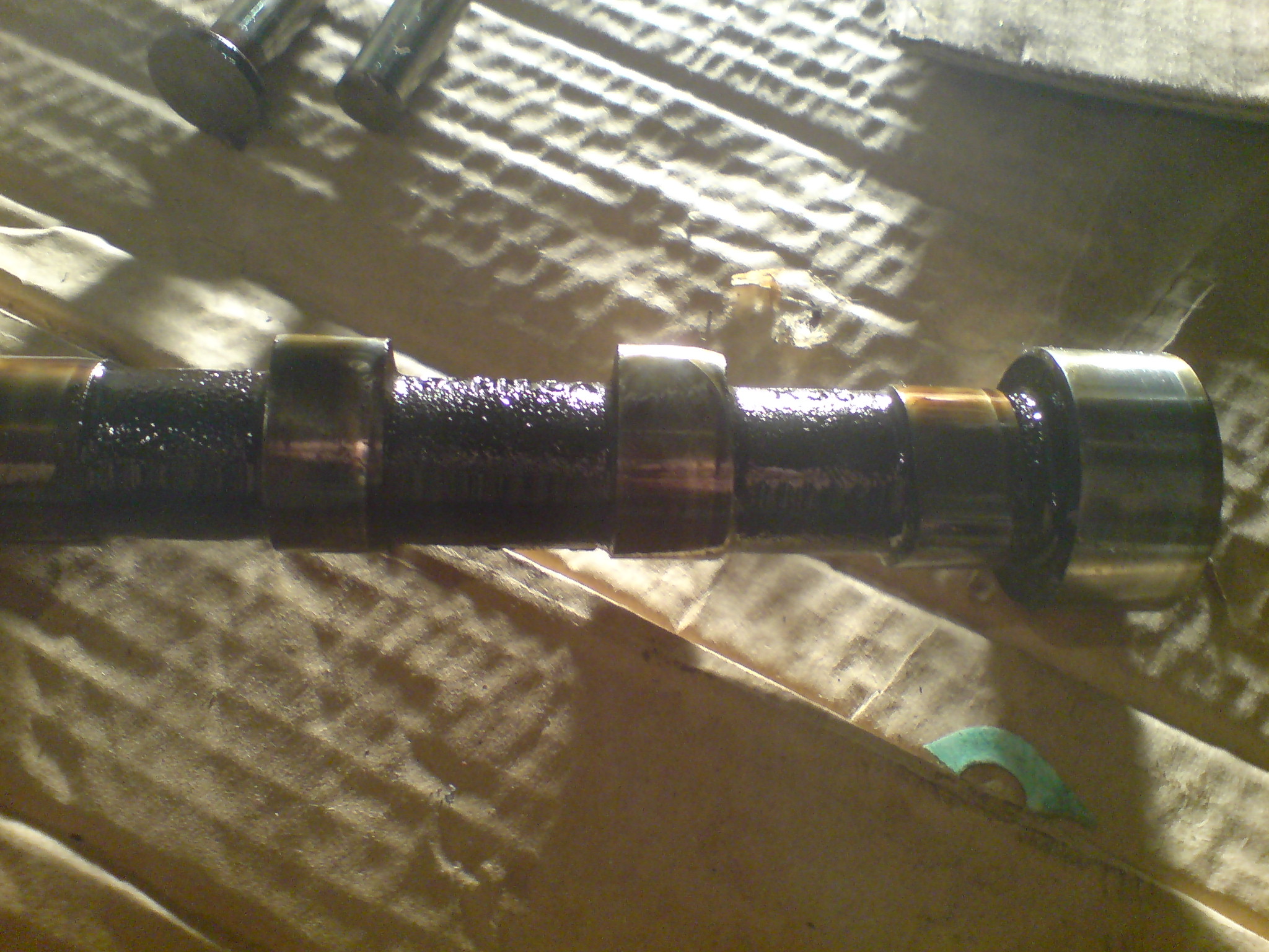

BeitragVerfasst am: 14.08.2010 14:45    Titel: der übeltäter ! Antworten mit Zitat
Fluppe
vogelzeig
wsa fürn Pfusch von Ford sowas zu verbauen....
 Dateigröße:  478.21 KB
 Angeschaut:  1228 mal

BeitragVerfasst am: 14.08.2010 14:46    Titel: nockenwelle Antworten mit Zitat
schäm dich
auch gut angeschabt :-)
 Dateigröße:  670.91 KB
 Angeschaut:  1326 mal
