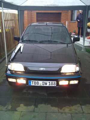

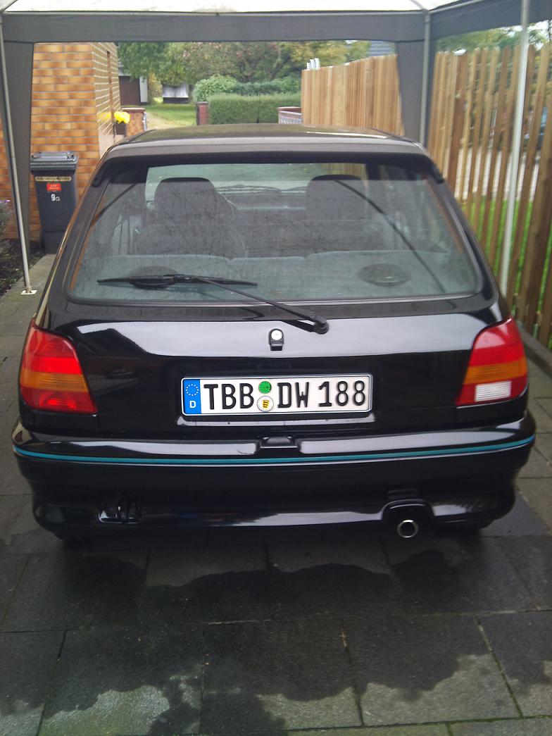

Mustanglady
BeitragVerfasst am: 12.11.2010 10:24    Titel: Antworten mit Zitat
so - hoffe es klappt mit den Bildern zwinker

Hallo und willkommen wink
Die Traggelenke gibt es schon einzeln (z.B. eBay), aber wenn die Querlenkerbuchsen nicht wirklich neu sind lohnt sichd as eigentlich nicht nur die zu tauschen. Zumal ich mir auch nicht sicher wäre das die Werkstatt diese wieder richtig an dem Querlenker befestigen kann und dann evtl. die Spur nicht mehr stimmt.
Aufpassen müsst Ihr aber auf alle Fälle mit dem Durchmesser der konischen Blzend er Traggelenke, da gibt es Unterschiede. (glaube Vor-Facelift, XR2i und Facelift sind unterschiedlich)
PS: sieht wirklich fein aus der Wagen
