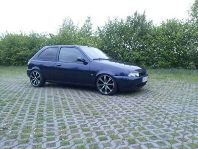

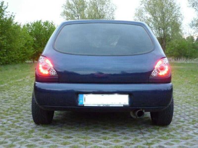

Hey ich fahre im Moment ein FoFi JBS umgebaut auf 1.7er Puma-Motor und Paar äußerlich geänderte Dinge
Neine Frage nun...
Kann mir jemand einen größeren Motor empfehlen der auch reinpassen würde und mit dem man irgendwie TÜV bekommen könnte?
Am besten 2.0 l Turbo ausn escort cosworth?
Oder rs2000 auf Turbo umbauen?
Über eure Hilfe würde ich mich sehr freuen!

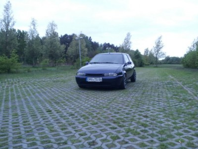

Hier noch von der Seite...
