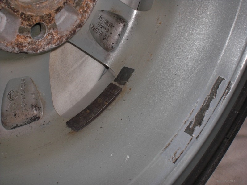

In den letzten Tagen habe ich mich mit der Reinigung meiner Sommerräder beschäftigt.
Wie immer habe ich die Lauffläche und die Reifenwände auf Beschädigungen kontrolliert und den Straßenschmutz und Bremsstaub aus der Felge herausgewischt.
Was mich aber immer ärgert sind die Klebereste von den Wuchtgewichten in der Felge.
Die Gewichte wurden beim letzten Wuchten neu gesetzt und dafür mussten die alten Gewichte weichen – aber die schwarzen Kleberreste des Klebers sind geblieben.
Mit viel Mühe habe ich sie bisher Jahr für Jahr mit Bürste, einem groben Schwamm, Schermilch und warmen Seifenwasser mühselig abgerieben, aber gibt es vielleicht eine einfachere Möglichkeit?
Bisher habe ich schon ein Kunststoffrakel ausprobiert, aber dieses zeigte keine wirkliche Wirkung.
Ich könnte mir Vorstellen das ich mit einem Heißluftgebläse und Temperaturen bis 200°C den Kleber einheizen könnte, nur befürchte ich könnte auch der Lack dabei Schaden nehmen.
Messer und andere scharfkantige Werkzeuge will ich nicht für diese Arbeit verwenden da auch hier die Beschädigung vom Lack vorprogrammiert ist.
Aufgeklebtes Wuchtgewicht und Rest von einem aufgeklebten Wuchtgewicht in einer Lechtmetallfelge
 Dateigröße:  125.15 KB
 Angeschaut:  510 mal
BeitragVerfasst am: 16.12.2014 20:51    Titel: Antworten mit Zitat
Radiergummi wie bei Aufkleberresten?
BeitragVerfasst am: 17.12.2014 10:48    Titel: Antworten mit Zitat
Etikettenentferner oder Essig. Damit es nicht wegläuft, kannst du ein Küchentuch (unbedruckt) oder ein WC-Papierblatt (unbenutzt!) drauflegen.
Braucht aber nicht lange einwirken, eine Minute ist schon mehr als genug.
BeitragVerfasst am: 21.12.2014 10:55    Titel: Ergebnisse Antworten mit Zitat
So nun liegen ein paar Ergebnisse vor.
Getestet wurden: Radiergummi, Essig (Wein+Branntweinessig), Alkohol und Bremsenreiniger.
Und am besten hat die Kombination Essig und Radiergummi funktioniert.
Der Radiegummi alleine hat zwar auch Wirkung gezeigt, aber wenn man vorher den Kleberrest mit Essig einweicht, deutlich mehr als 1 Minute, dann kann man vorallem die dünnen Schichten mit wenig rubbeln entfernen.
Alkohol und Bremsenreiniger haben zwar auch eine im gewissen Masse funktioniert, beide waren aber in meinem Fall nicht überzeugend und hatten keinen Vorteile.
BeitragVerfasst am: 21.12.2014 21:22    Titel: Re: Ergebnisse Antworten mit Zitat
Doc² @ 21.12.2014 10:55 hat folgendes geschrieben:
OK, Essigessenz wäre noch besser gewesen.
