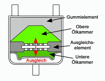

ich zitier mal Wikipedia. die haben das ganz gut erklärt:
Die Hydrolager (auch Hydro-Motorlager) dienen der Befestigung des Motors und des Getriebes an der Karosserie bei gleichzeitiger Entkopplung der Schwingungen von Motor bzw. Karosserie.
Es handelt sich um Gummi-Metall-Lagerelemente mit integrierter, hydraulischer Dämpfung, deren Funktionsprinzip in der nachfolgenden Zeichnung dargestellt ist.
Funktionsprinzip
Das Gummielement übernimmt die Abstützung des statischen Motorgewichts (Schubverformung) und das Hydrauliköl das Dämpfen der Schwingungen bei Relativbewegungen Motor/Karosserie.
Das Hydrauliköl (oder bei einigen Bauformen Wasser mit Frostschutzmittel) in der oberen und unteren Ölkammer ist durch ein Ausgleichelement (Membranventil, Dämpferkanäle) voneinander getrennt. Bei unterschiedlichen Vibrationen des Motors/Getriebes und der Karosserie entstehen unterschiedliche Drücke in den beiden Kammern, die über das Ausgleichelement mit einer auf das Fahrzeug abgestimmten Charakteristik augeglichen werden, wodurch die Schwingungen des Gummielements und damit die Schwinungen zwischen Motor/Getriebe und Karosserie gedämpft werden.
