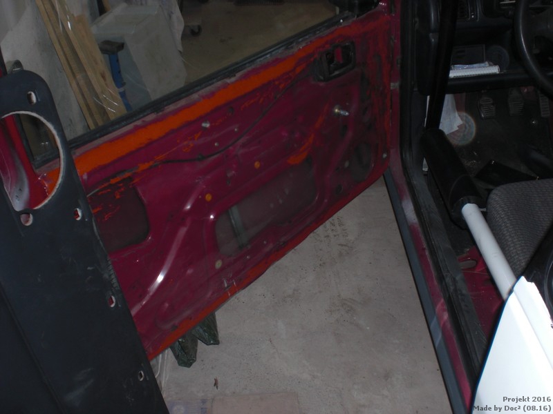

Das Bild im Anhang soll aber die Arbeiten an der Fahrertür dokumentieren.
Weil noch Isolationsmaterial vom Dachhimmel übrig war, habe ich ein Teil der Reste in der Tür verklebt. Nebenbei habe ich auch gleich die Folie, welche normalerweise unter der Türpappe ist, komplett erneuert, denn hier waren nur noch ein paar jämmerliche Reste.
Bei der Drehmomentstütze gab es auch fortschritte, aber dazu später mehr. Denn erst einmal ist mein Windeisen zerbrochen beim schneiden von M10 Gewinden in 10 mm Edelstahlplatten.
Die grob zugeschnittene Folie klebt bereits an der Tür.
 Dateigröße:  149.01 KB
 Angeschaut:  926 mal

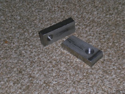

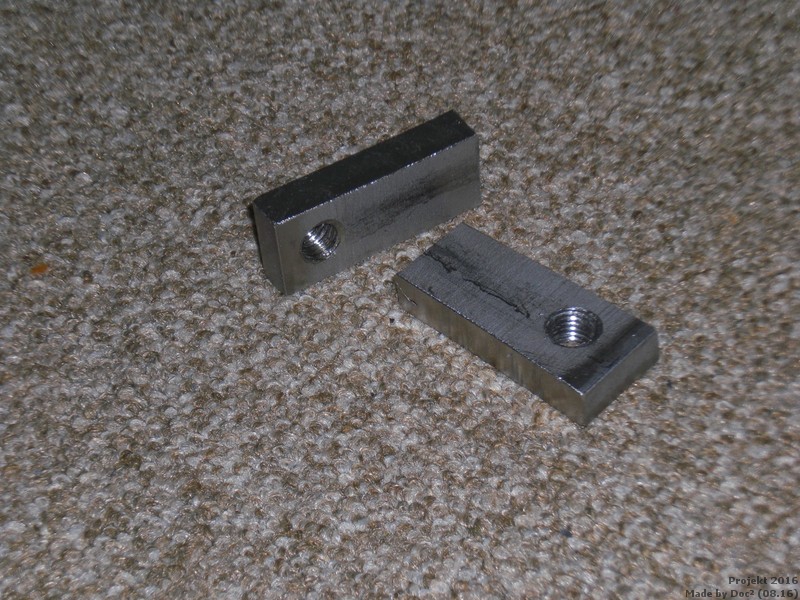

Und ein paar Teile sind auch eingetroffen. Das Windeisen, welches mir letzte Woche zerbrochen ist, wurde schon durch ein neues ersetzt und ich konnte die letzten Befestigungsbleche noch mit M10 Gewinden versehen. Dazu siehe Anhang.
Ein neuer Auspuff, für XR2i und 16V Modelle steht nun auch zum Einbau bereit.
Den Termin bei der Dekra kann ich aber wieder absagen und auch der Ausflug zum Speedway kann ich aus meiner Planung streichen. Denn just heute, bei der Erprobungsfahrt der neuen Motorsteuerung, ist ein Kühlerschlauch gebrochen und nur ein neues Exemplar, welches ich nun erstmal besorgen muss, kann den Fiesta wieder fahrbar machten.
Bei knapp 180 km/h auf der Autobahn bemerkte ich die Rauchfahne im Rückspiegel und kurze Zeit später stand ich auf einem Parkplatz und die letzten Tropfen Kühlwasser tropften aus dem Kühlkreislauf. Den Schaden, der Abzweig zur Heizung, siehe Anhang, konnte ich notdürftig flicken und so aus eigener Kraft wieder zur Garage fahren.
Diese Bleche und noch zwei weitere, sind jetzt im Längsträger verkeilt
 Dateigröße:  274.46 KB
 Angeschaut:  872 mal
Gut zu erkennen die Drehmomentstütze und daneben der abgebrochene Kühlwasseranschluss.
 Dateigröße:  230.46 KB
 Angeschaut:  906 mal

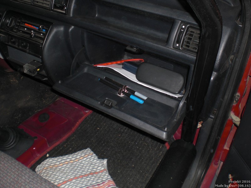

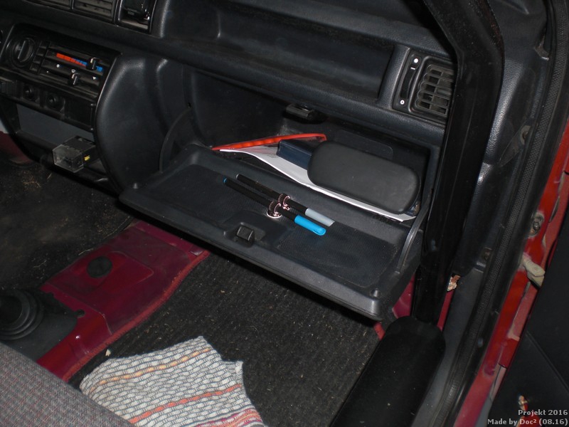

Von dem Stifthaltern hatte ich schon Mitte Juli berichtet und nun habe ich auch die ersten zwei zum Test verbaut. Natürlich mit Stiften, ohne würde es ja kein Sinn machen.
speziell für Orientierungsrallyes habe ich Faserstifte in silber und blau besorgt.
Ich denke das das silber auch auf dunklen Untergründen gut zu erkennen sein wird, das verspricht auch der Hersteller.
Nach dem Fiasko mit dem gebrochen Anschluss vom Kühlerschlauch, musste natürlich Ersatz her. Da meine üblichen Händler mir nichts anbieten konnten, musste ich bei Ford einen bestellen. Hier war aber wieder mal unklar ob es das Teil noch gibt. Nach ein paar Tagen kam es aber doch. Der neue Schlauch sieht zwar ein wenig anders aus, sollte aber trotzdem passen.
Außerdem, damit ich mir in Zukunft besser selber helfen kann, kahm nun die Werkzeugkiste ins Auto. Siehe Anhang. Natürlich bestückt mit einer Rolle Gewebeklebeband und noch ein paar anderen Kleinigkeiten.
Die Abgasanlage, die schon letzte Woche geliefert wurde, sollte eigentlich auch schon unter dem Fahrzeug sein. Ist sie aber nicht. Hier habe ich es nur geschafft den Mittelschalldämpfer samt Rohren mit Hitzebeständigen Lack zu beschichten. Das Fahrzeug ist aber schon aufgebockt und so werde ich wohl nächste Woche mich mit dem Einbau beschäftigen.
Den "noppigen" Deckel habe ich vorher glatt geschiffen, mit die Klebeflächen besser halten, hoffe ich.

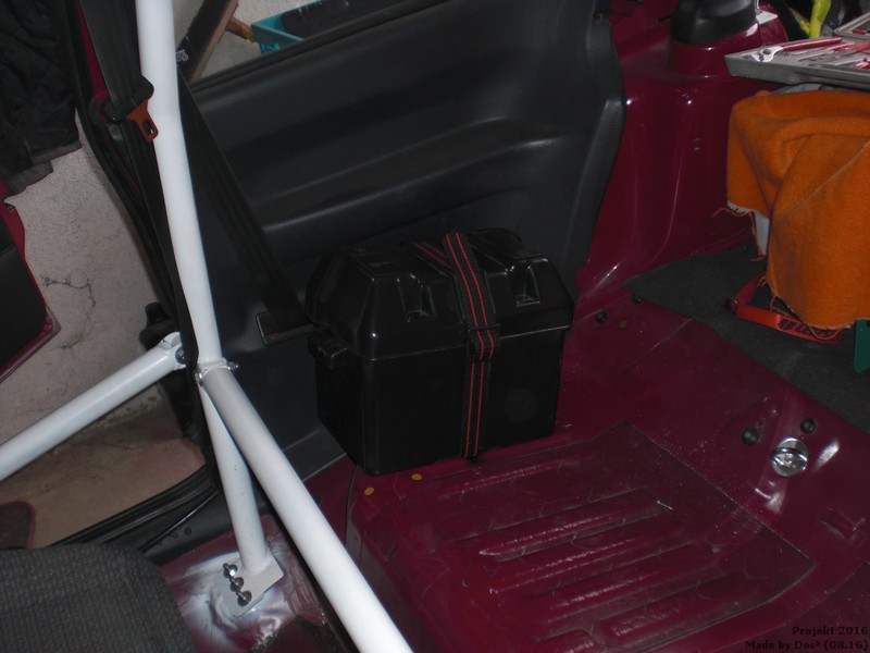

Als Batteriekiste für Motorsportzwecke unbrauchbar, da nicht dicht.
 Dateigröße:  151.98 KB
 Angeschaut:  884 mal

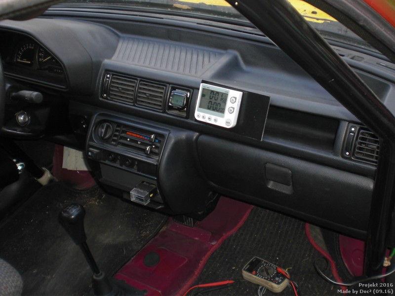

Und in Anhang zu erkennen: Quick and dirty, mal eben die Stoppuhr verbaut.
Der aufmerksame Leser wird erkennen das es nicht so aussieht wie ursprünglich, im Januar 2015, geplant.
Das liegt ganz einfach daran das ich die Stoppuhr schnell verbaut haben wollte, um noch ein paar Daten aufnehmen zu können – entsprechend wird dies nicht die endgültige Lösung sein.
Drei Teile und ein paar Schrauben, schon hat man eine Stoppuhr im Auto, die man auch wieder entnehmen kann.
 Dateigröße:  166.84 KB
 Angeschaut:  896 mal
BeitragVerfasst am: 04.09.2016 22:32    Titel: Antworten mit Zitat
Wenn du alleine fährst, wäre es nicht besser, die Uhr zu dir anzukippen? Gerade wenn die Sonne komisch kommt, sind LCD manchmal schlecht abzulesen.
BeitragVerfasst am: 05.09.2016 11:20    Titel: Antworten mit Zitat
Insgesamt bin ich mit dieser Uhr an der Position eigentlich zu frieden. Die Anzeige ist groß genug, aber unbeleuchtet, die Tasten schlecht für mich als Fahrer zu erreichen und wie ich heute feststellen musste schaltet sich die Uhr nicht ab.
So wie man sieht besteht hier also auf jedenfall noch Handlungsbedarf, aber die Möglichkeiten die Uhr vernünftig zu positionieren sind nicht wirklich reichhaltig.
Denn in der Mittelkonsole ist eigentlich kein Platz, beziehungsweise unter dem dem Heizungs-Lüftungs-Regelemelement ist die Anzeige zu tief und oben auf der Ablage, rechts neben dem Tacho will ich keine Anzeige.
Denn da währe sie wieder für den Beifahrer schlecht zu erreichen und für mich auch kaum besser.
Einen extra Knopf, zum starten der Uhr, hatte ich mir schon mal überlegt, der währe dann am Lenkrad, aber so profesionell muss die Lösung erstmal nicht sein.
