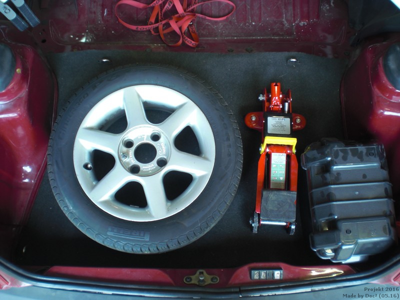

Im Anhang ist zu erkennen das ich auch den im Kofferraum verfügbaren Platz „ausgemessen“ habe mit den Utensilien die man so für eine Rallye braucht.
Ersatzrad, Werkzeugkiste und Wagenheber passen so in den Kofferraum, fehlen nur noch die Befestigungen. Aber dazu später mehr.

BeitragVerfasst am: 23.05.2016 12:07    Titel: Re: neue Motorsteuerung & Kleinigkeiten Antworten mit Zitat
Doc² @ 21.05.2016 22:05 hat folgendes geschrieben:
Wagenheber
Willst du wirklich mit nem Rangierwagenheber im Gelände arbeiten? Wenn, solltest du unbedingt noch ein größeres Brett dabei haben.
Oder gleich auf einen pneumatischen wechseln. Für die Boxengasse kannst du ja den mechanischen behalten, musst ihn aber nicht beim Fahren dabei haben.

Per, mit pneumatischen Wagenheber dachte ich du meintest so was:
Angebot ISA Racing - Einbau-Luftheber
Aber von deinem Luftsack halte ich recht wenig, denn ich glaube nicht das dieser Sack so widerstandsfähig ist das ihm der Untergrund sowie der Unterboden nichts ausmacht.
Über das aufblasen mit dem Auspuff kann ich nur den Kopf schütteln.
Ich denke es steht außer Frage, das der originale Wagenheber eher Kosmetik ist und auch nicht zum Regelmäßigen Einsatz gedacht ist. Siehe: Wagenheber zerbrochen
Hingegen verspreche ich mir vom Rangierwagenheben mehr.
Aber in der Boxengasse werde ich ihn nicht liegen lasse, wenn sonst niemand von meinem Team da ist. Auch sehe ich das zusätzliche Gewicht, welches er mit sich bringt, nicht als Problem - da der Wagen immer noch zu leicht sein sollte. Über das Brett werde ich noch mal nachdenken, aber theoretisch bräuchte ich dieses auch nicht, da der Hub den ich brauche, um zum Beispiel ein Rad zu wechseln, noch im unteren Bereich des Wagenhebers liegt.
Mit Wagenheber im Rallyeeinsatz hatte ich mit Stg_85 schon Erfahrung gesammelt. Aber keine Guten. In dem Fall kam der originale Wagenheber zum Einsatz und das sah folgender Massen aus: trabitechnik.com - 3.9 Handhabung des Wagenhebers
Als ich diese wacklige Anordnung sah, wurde mir klar, da lege ich mich nicht drunter.

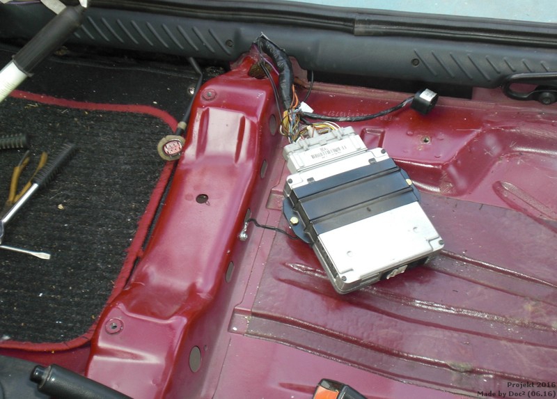

Die Motorsteuerung hat nun auch ihren neuen Platz unter dem Beifahrersitz bezogen. Das Kabel war, wie ich schon beschrieben hatte, lang genug und im Anhang ist noch ein Bild mit dem jetzigen Zustand zu erkennen.
Den originalen Halter konnte ich weiter verwenden, nachdem er kurz mit Säge und Feile Bekanntschaft gemacht hat.
Hier fehlt zwar noch der Beifahrersitz, aber nur zur besseren Ansicht.

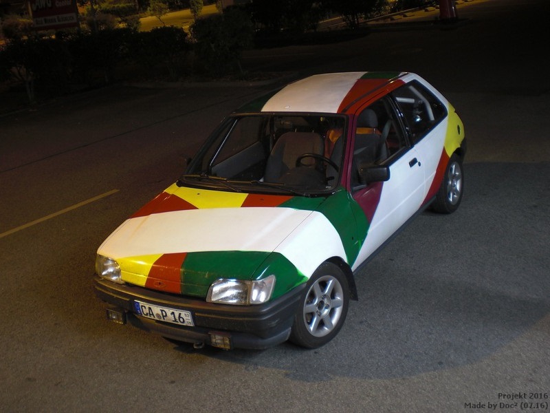

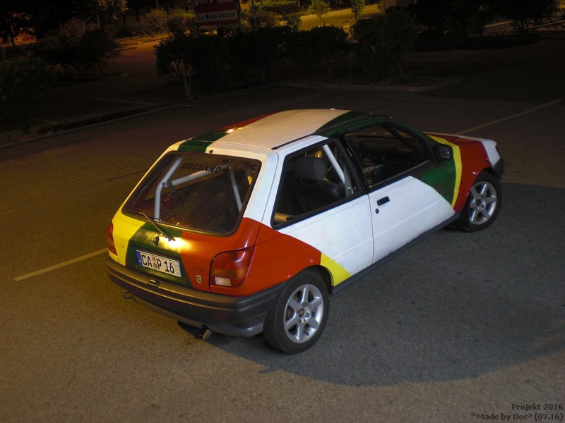

BeitragVerfasst am: 03.07.2016 22:08    Titel: Lackiervorbereitungen, Lackierung (5) Antworten mit Zitat

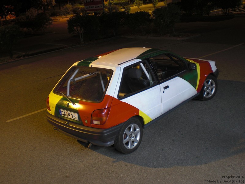

... Eine Lackierung mit mehreren Farbtönen kann logischer weise nicht am Stück durchgeführt werden und ... wann und wie ich das ganze durchziehe weiß ich im Moment noch nicht. ...
Ich wusste vorab das ich in dieser Woche nicht unbedingt viel Zeit haben werde, trotzdem habe ich mit der Lackierung angefangen, wohl wissend das ich am kommenden Wochenende das Fahrzeug wieder bewegen will.
So sah meine Woche aus:
Dienstag Fahrzeug aufbocken und zerlegen. Stossfänger, Scheinwerfer, Rückleuchten und ein paar Kleinigkeiten demontieren
Freitag habe ich die letzten Teile abgeschraubt und das Fahrzeug komplett angeschliffen.
Samstag, abkleben und lackieren der größten Flächen der Front und Fahrerseite.
Und heute am Sonntag habe ich das ganze auf der Beifahrerseite und dem Dach wiederholt.
Nächste Woche geht es damit weiter. Aber jetzt schon ist abzusehen das ich am Donnerstag, wenn ich das Auto wieder fahrbereit machen will, nicht komplett fertig sein werde. Aber den Rest kann ich dann auch zwischendurch machen ohne große Vorbereitungen und lange Standzeiten. Zumindest glaube ich das heute.
BeitragVerfasst am: 07.07.2016 19:27    Titel: Lackierung (6) Antworten mit Zitat
Die Woche fing nicht wirklich gut an. Beim lackieren der nächsten Schicht, beziehungsweise Teilflächen, hat sich herausgestellt das ich die falsche Farbe gekauft habe.
Ich habe ausschließlich RAL-Farben in Verwendung und bin davon ausgegangen das diese nichts besonderes seien – einfach nur Farbe in der Dose.
Und ohne vorab groß zu testen, habe ich am Montag nach dem üblichen anschleifen und abkleben munter drauf los gesprüht. Ich musste aber recht schnell fest gestellt, das die Farbe kaum deckt und „ziemlich flüssig“ ist. Also nicht so wirklich das was ich wollte und mein Versuch einfach mehr Farbe aufzusprühen hat auch nicht funktioniert. Entsprechend muss ich nun noch mal andere Farbe besorgen die keine extra Effekte hat.
Nach dem Fehlschlag habe ich am Dienstag die Arbeit ruhen lassen und erst am Mittwoch die nächste Schicht aufgetragen, welche wieder wunderbar gelungen ist, nun fehlen aber immer noch drei Farben und das heißt das es nächste Woche mit dem lackieren auf jeden Fall weiter geht.
Im Moment ist der Fiesta aber wieder zusammengebaut und fahrfähig.

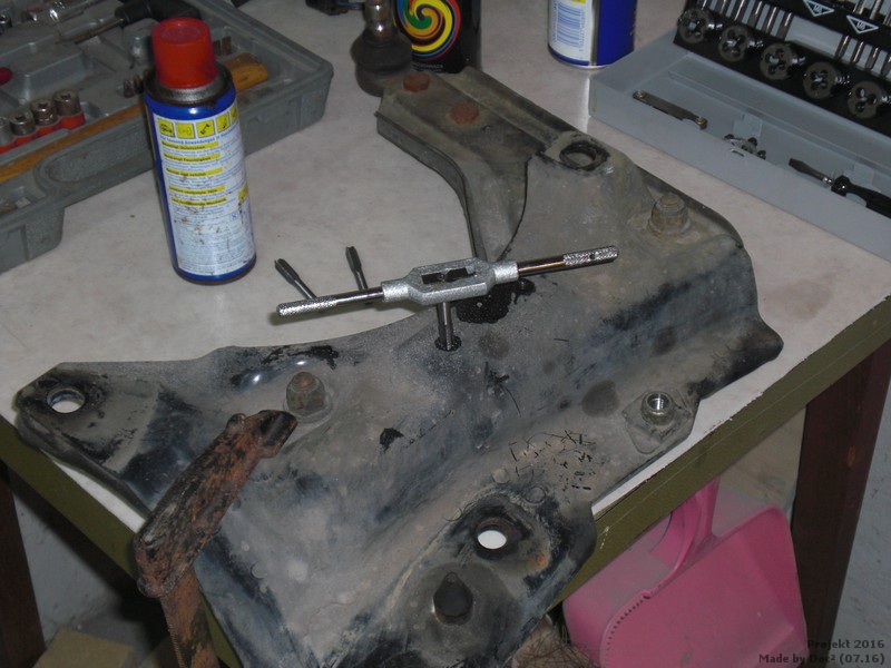

Mit meinem neuen Gewindeschneidsatz habe ich die Querlenkeraufnahmen bearbeitet, um die Halterungen für den Stabi der Vorderachsen zu verschrauben.
Eigentlich hatte ich alle Teile da und hätte den Stabi komplett verbauen können, aber es stellte sich heraus das die Koppelstangen die falschen waren. Die Verschraubungen passten nicht. Deswegen habe ich gleich heute HD Koppelstangen geordert und hoffe das sie rasch bei mir eintreffen.

Querlenker und Querlenkerhalter
 Dateigröße:  189.17 KB
 Angeschaut:  871 mal

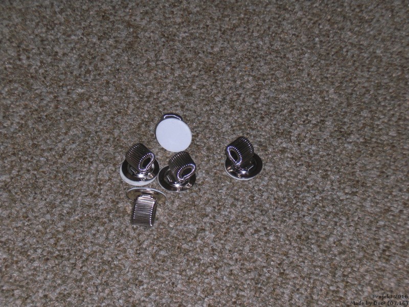

Stifthalter, welche demnächst noch verbaut werden sollen. Nur wo steht noch nicht fest.
 Dateigröße:  282.83 KB
 Angeschaut:  894 mal

BeitragVerfasst am: 30.07.2016 22:47    Titel: Fotoshooting & Kleinigkeiten Antworten mit Zitat
Beim letzten Ausflug musste ich feststellen: es ist egal was man an sein Auto schraubt, nur mit einer auffälligen Lackierung fällt man auf.
Und genau das tue ich nun, siehe Anhang.
Ich habe den nächtlichen Heimweg genutzt um ein paar Bilder zu machen, auf denen mit Absicht nicht alt zu viel zu erkennen ist und bei dem auch die Farben nicht so heraus stechen. Denn die Lackierung, beziehungsweise das gesamte Erscheinungsbild, ist noch nicht vollständig. Trotzdem wollte ich aber einen ersten Eindruck vermitteln und dieses einzigartige Design hier nun offiziell vorstellen.
Übrigens, auf der Karosserie sind insgesamt 22 Dosen Farbe verteilt, bis jetzt.
Außerdem habe ich soeben noch eine andere Motorsteuerung ersteigert, diese wird aber erst nächste Woche bei mein eintreffen, dazu dann mehr wenn sie da ist.
Zum Stabi lässt sich noch erwähnen: ja ich spüre ihn und jetzt wirkt das Fahrwerk etwas runder, aber er muss sich noch auf kurvigeren Etappen bewähren.
Zitat: "Da ist grad was buntes, lautes um die Ecke gefahren"
Schmutzig und bunt.
 Dateigröße:  180.41 KB
 Angeschaut:  825 mal
