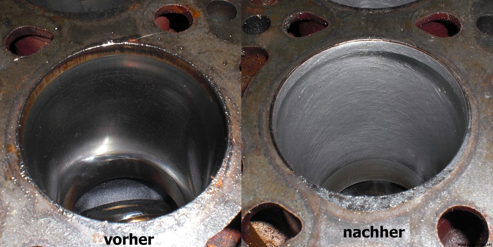

Bei dem mir vorliegenden Motor war das Schliffbild nach der Laufleistung von rund 143.000 km nicht mehr zu erkennen. Es könnte aber auch sein das die Laufleistung nicht stimmt, da der Km Zähler nur fünf Stellen hat. Der sonstige Verschleiß vom Motor würde aber zur Laufleistung passen. Aufgefallen ist beim Betrieb das enorm viel Öl verbraucht wurde. Je nach Fahrweise und Drehzahl bis 1 l auf 1000 km.
Da aber alle Kolbenringe in takt waren, das Kolbenkippen auch nicht zu stark war, waren entweder die Ventilschaftdichtungen massiv undicht, oder aber es muss am fehlenden Kreutzschliff gelegen haben.
Die Zeit das zu prüfen wird kommen sein wenn der Motor wieder ein Auto antreibt.
Das Aufarbeiten der Zylinder ist zumindest dem Anscheinen nach geglückt.
Siehe Bild im Anhang.
Der ehemals glatte Zylinder ist nun wieder komplett aufgeraut, der Kreuzschliff wirkt gleichmäßig und scheint auch nicht zu tief zu sein.
Die nach wie vor dunklen Flächen stellen den oberen und unteren Bereich der Laufbahn der Kolbenringe dar und zeigen wo der größte Verschleiß war, beziehungsweise wie viel Material beim honen abgenommen wurde.
Neben der Reibahle, sie Bild, habe ich noch einen Akkuschrauber und Getriebeöl verwendet.
Bei geringer Drehzahl habe ich die gut geschmierte Ahle ein paar Minuten im Zylinder auf und ab bewegt.
Zylinerlaufbahn vor und nach dem honen von Hand

Wenn der Motor noch einigermaßen läuft und noch Leistung hat, kann man sicher noch fahren. Wenn er jedoch scheppert und rasselt sollte man sich nach einem neuen umschauen bzw. den alten aufs nächste Übermaß honen. Neuer Kolben dazu und der Motor ist wieder fit.

Beim 1.3er (beim 1.1er auch?) war der "Verlust" des Kreuzschliffes ein Serienfehler. Somit hier völlig ok.

Ich denke zwischen Fahrbar und läuft vernünftig ist die Spreizung recht breit.
Sicherlich kann man selbst mit stark kippenden Kolben, einer eingelaufenen Nockenwelle, erhöhen Ölverbrauch und dem einen oder anderen ausgeschlagenen Lager noch einige Kilometer hinter sich bringen.
Aber Überholen kann man mit so einem geschwächten Triebwerk nicht mehr alt so viel. Die Betriebssicherheit sollte aber immer sicher gestellt werden, denn liegen bleiben verursacht Vollgekosten welche meist eine Reparatur übersteigen.
... der "Verlust" des Kreuzschliffes ein Serienfehler ...
Das sollte aber nicht so sein.
Der vermutliche Grund, eine ungünstige Materialpaarung oder aber Materialzusammensetzung muss, wenn man nicht alle paar tausend Kilometer den Motor erneut überholen will, geändert werden.
Da man aber kaum einen Einfluss auf Kolbenringe oder Laufbuchsen hat, bleibt einem im Fall der alten 1.1er und 1.3er kaum eine andere Wahl.
Der hier aufgearbeitet Motor wird nur eine begrenzte Zeit seinen Dienst noch erfüllen müssen. Danach könnte man noch einmal schauen wie es das Material gelitten hat. Aber bis dahin müssen wir noch ein paar Jahre warten.
