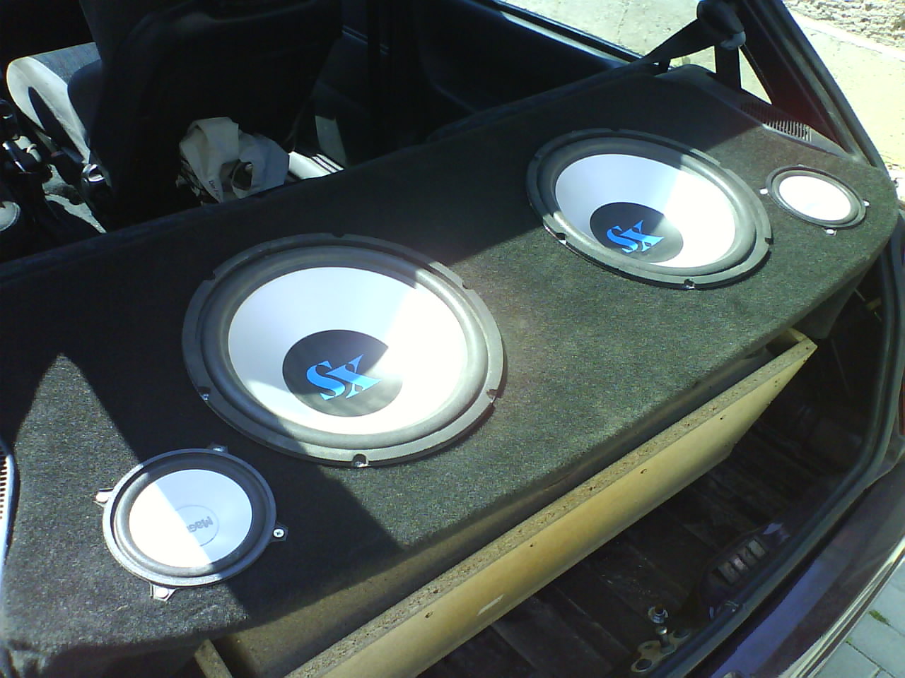

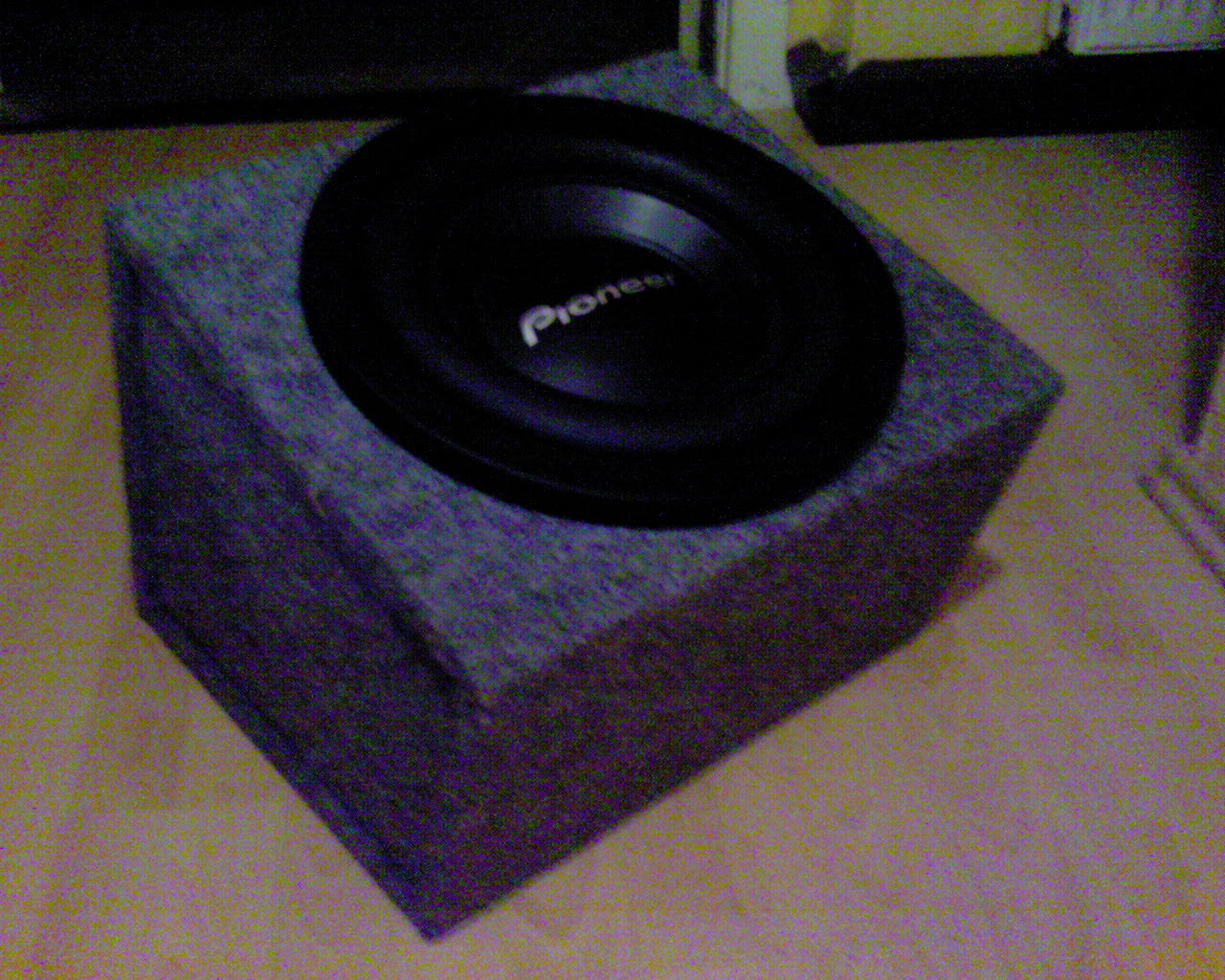

Habe ein wenig neues... Ne Shark Endstufe mit ca. 400 Watt, 1 Fahrad Kondensator, 25 mm² Kabel, Pioneer 121 SPL im geschlossenen Gehäuse, Frontsystem ala Phase Evolution PCS 165.20, Hutablage mit zwei 30'er Tieftöner von RTO und nem Magnat Bullpower 13'er System.
Ich weis das es nicht das nonplusultra ist, aber mir egal es klingt richtig super und drückt gut... mal bei nächster gelegenheit messen lassen.
So und jetzt könnt ihr wieder meine Anlage schlecht reden... zwinker
Achso, die kiste mit den ich die 128,9 db gedrückt habe, war noch nicht fertig, also weder abgedichtet noch mit dämmstoff ausgekleidet und mein fofi war auch nicht gedämmt. War halt nur just for fun Mr. Green

Sub

Meine neue Hutablage

Mir kommt die Kiste etwas klein vor nachdenken ?! Ist doch kein Ali.

die kiste hat ca 38- 40 l volumen und für den woofer genau richtig, wenn auch ein wenig dünnwandig, macht er gut druck.

sehe das genauso wie du mit einbau einer anlage, sieht auf dem bild nicht so aus aber es ist ja wichtiger was man nicht sieht. so sieht die hutablage zwar auf den ersten blick nicht schlecht aus aber wer sich auskennt würde sowas nicht mal klauen Mr. Green

Wirf die Hutablage wie sie ist raus, das versaut dir extremst performance, da sich Sub und LS auf der Hutablage viel zu arg gegenseitig beeinflussen...
FS vorne, Sub und gut....weniger ist manchmal mehr

Nimm einfach mal deine Hutablage ganz raus und lass das selbe Lied spielen, du wirst merken das es sich besser anhoert und es auch lauter ist.
Denn Schall ist eine Welle und die muss sich ausbreiten, am besten ungehindert.

Das Hecksystem wird ausser von den Treibern auch direkt von den Schallwellen des Basssystems bewegt, letzteres ist unerwünscht. Wenn du es richtig machen willst, musst du die Hecksysteme nach unten akustisch abschirmen.

Ok das sich Sub und tiefton lautsprecher gegenseitig beeinflussen ist klar.
Deswegen sind tieftöner bei 80hz nach untenhin und sub bei 80 hz nach obenhin abgetrennt.
ich bin ne zeitlang ohne hutablage gefahren und weis das es schon mehr als ausreichend klingt aber so klingt es mir persönlich nunmal besser.
Abgesehn davon ist die hutablage so ne art langeweileprojekt und wird irgendwann eh ersetzt durch ne neue kiste Mr. Green man ist ja sowieso nie fertig...
Das ne scheibe bei 150 db springt bei db drag liegt daran das diese lautstärke bei ca 60 hz gedrückt wird und dabei ne ganz andere amplitude hat als bei meinetwegen 100 hz... habe noch keine heckscheibe gesehen die bei 150 hz ne amplitude von 2cm hat...

Die Trennung bringt da nichts, der Sub verschiebt so viel Luft, dass die andren Treber einfach mit "angeschuggt" werden...klanglich sicher weit weg von ideal..
Aber wenns dir gefällt..naja..wird man dich wohl eh nicht belehren können...
