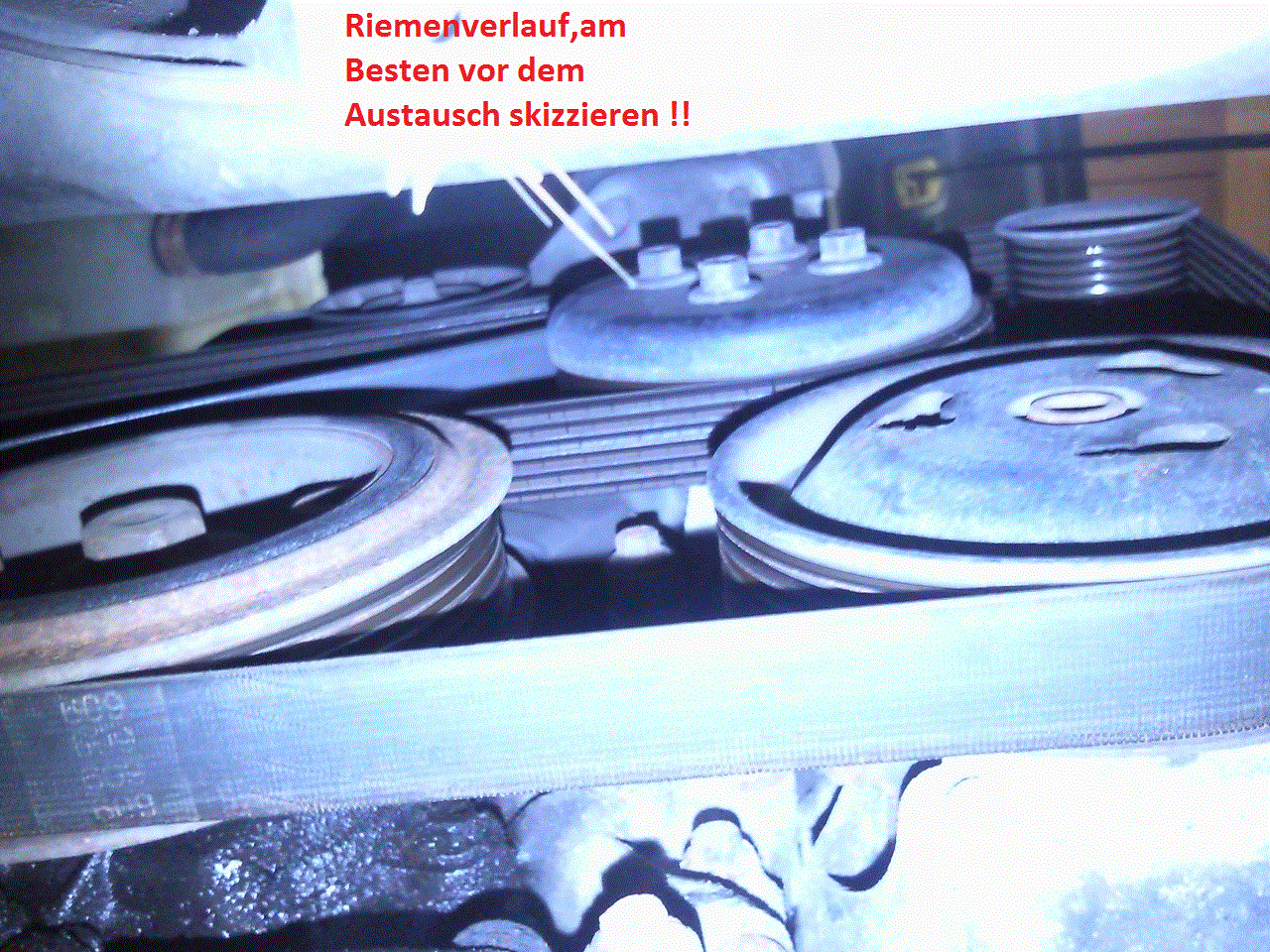

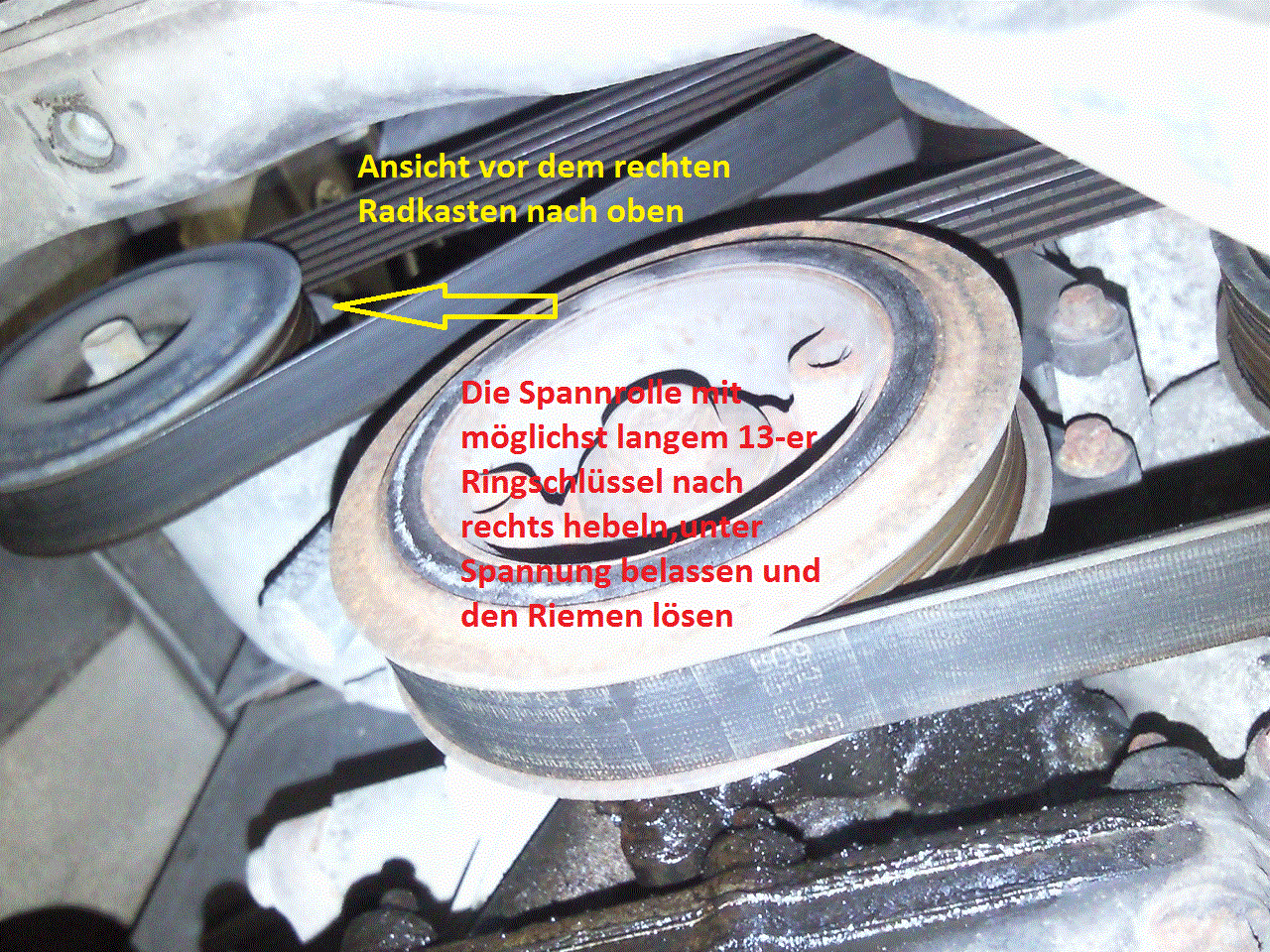

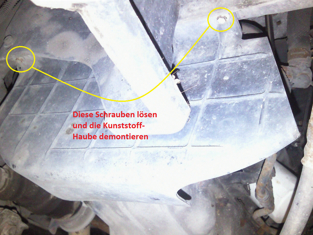

ich möchte bei meinem FOFI (JAS 1996 1,25l 75 PS) den Keilrippenriemen wechseln,boah ey..eben den Keilrippenriemen gewechselt...nach einigem Suchen Lupe fand ich heraus: keine Schraube mit 15-er SW sondern 13-er...nicht nach unten ziehen,sondern nach rechts(wenn man drunter liegt) einen möglichst langen gekröpften 13-er Ring nehmen...Hebelwirkung....
...war der 1.Riementausch ... Auto fährt wieder tanzen Schönes WE...CD
Schutzhaube demontieren,FOFI vorn re. aufgebockt und abgesichert...

Riemenverlauf Ansicht von unten nach oben,vor dem rechten Radkasten...
 Dateigröße:  480.3 KB
 Angeschaut:  1404 mal
 Dateigröße:  555.08 KB
 Angeschaut:  1307 mal
