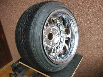

16V-Man
16V-Man Anmeldungsdatum: 15.03.2006
Beiträge: 50
Wohnort: Würzburg (Estenfeld)
Auto 1: Fiesta GFJ (Facelift) mit 1.8 16V Zetec XR2i Motor (150 PS)
BeitragVerfasst am: 25.03.2009 10:41    Titel: Antworten mit Zitat
es sind beide reifen auf beiden felgen möglich, ihr könntet sogar den 185er auf die 8x14 raufmachen. gibt fiel extremeres z.b. 9x13 mit 195/45er
 Dateigröße:  36.35 KB
 Angeschaut:  703 mal
