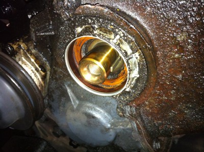

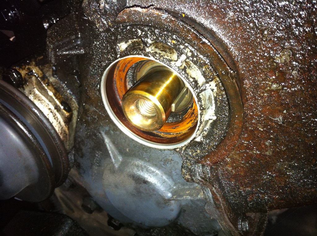

BeitragVerfasst am: 06.09.2013 11:23    Titel: Simmering richtig herum ? Antworten mit Zitat
Hallo.
Wie herum wird der Simmering aufgezogen? Meine Frage rührt daher, weil bei mir der erste Simmering einfach zerstört wurde und oben auf ein zweiter gelegt wurde.
Daher konnte man bei mir den Simmering von aussen sehen.
Gruß und Danke

BeitragVerfasst am: 06.09.2013 15:06    Titel: Antworten mit Zitat
So, ... der zweite Simmering hat sich als noch blankes Stück Alu herausgestellt, welches einen leichten Ölfilm hat. Sieht aus wie ein Simmering.
Die Richtung habe ich so gewählt, das die Lippe innen ist.
Nach 3L Öl und 10min laufen lassen, alles dicht.
wink
BeitragVerfasst am: 06.09.2013 18:03    Titel: Antworten mit Zitat
Lippe immer zum Medium was man abdichten will.
Also alles richtig.
