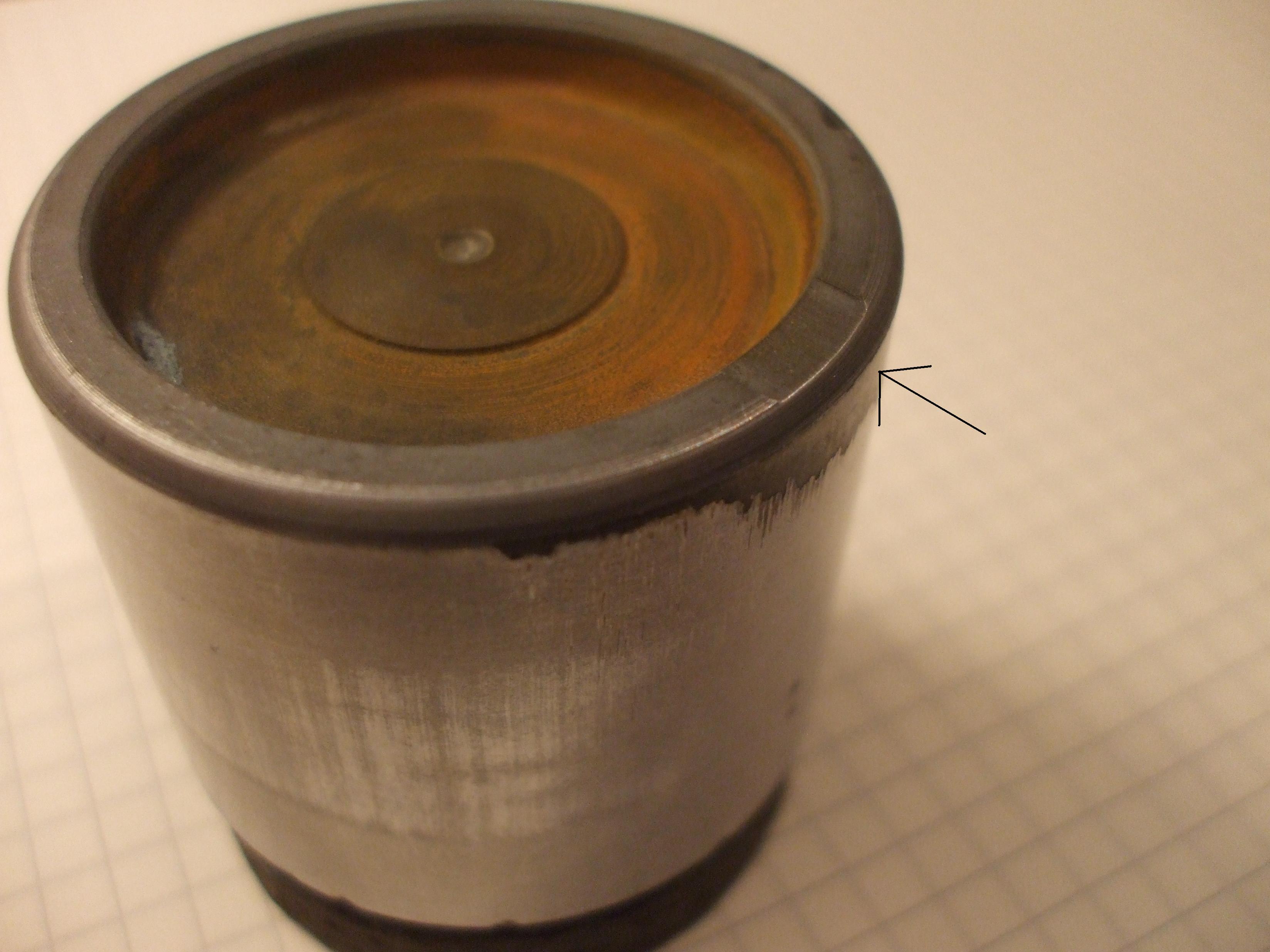

Hallo.
Es geht um die Einbaulage des Bremskolben bei der Vorderachse des MK 3. Kolbendurchmesser 48 mm.
Der Kolben hat eine 9 mm breite Einbuchtung 0.5 mm tief.
Ist es egal wo die Vertiefung beim Zusammenbau zum liegen kommt?
Gruss Franz

Ich versuche mal ein Bild anzuhaengen.
Gruss Franz

franz @ 02.11.2012 19:43 hat folgendes geschrieben:
Muss in diese Aussparung nicht der Bremsbelag Platz finden? Der Belag lässt sich ja nur auf 1 Art einbauen zwinker

BeitragVerfasst am: 02.11.2012 20:55    Titel: Antworten mit Zitat
Die Klammern des Bremsbelag werden auf der anderen Seite heineingesteckt. Auf dieser Seite drueckt die Bremsfluessigkeit gegen den Kolben.
Gruss Franz

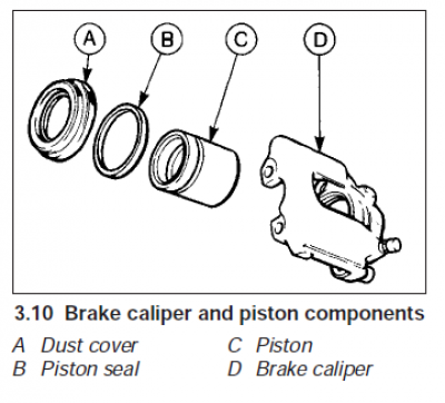

BeitragVerfasst am: 02.11.2012 23:05    Titel: Antworten mit Zitat
Info zum MK3 von Haynes:
 Dateigröße:  18.38 KB
 Angeschaut:  729 mal
