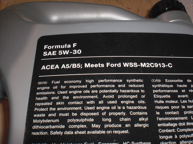

Ford Formular F SEA 5W30 ACEA A5/B5
Das A4 und B5 steht in dem Fall für ein Premium-Leichtlauföl, das gibt aber auch schon die die Bezeichnung 5W30 wieder, weiter kann man entnehmen das dieses Öl verlängerte Serviceintervalle ermöglicht.
Das A und auch das B bedeuten das dieses Öl sowohl für PKW Benzin- als auch kleine Diesel-Motoren geeignet ist. Nicht aber für Fahrzeuge mit Partikelfilter.

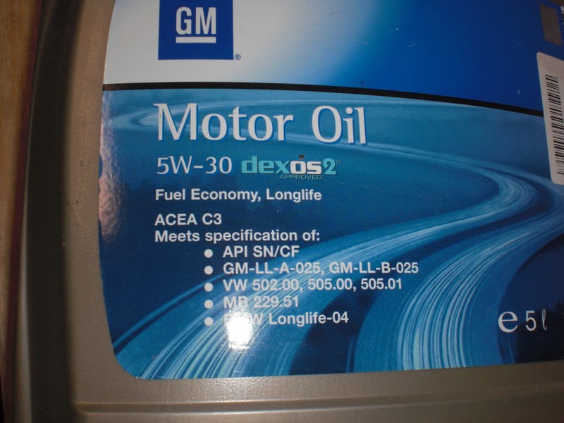

GM 5W30 dexos2 ACEA C3 API SN/CF
Dieses Öl erfüllt nicht die Fordspezifikationen, dafür aber die von VW, BMW und Mercedes Benz. Das C bedeutet das dieses Öl auch für PKW Dieselmotoren mit Partikelfilter verwendet werden kann. Die 3 ist wieder eine Ergänzung zur 5W30 welche auch wieder die niedrige Viskosität hervorstellt.
Da dieses Öl auch der API Klassifikation entspricht läst sich noch mehr in Erfahrung bringen.
So ist den SN zu entnehmen das dieses Öl noch weitere gute Eigenschaften hat. Neben einer Hochtemperaturfestigkeit ist dieses Öl auch für E85 Betrieb geeignet und das Verschlammen wird verringert. Das CF beschreibt ein weiteres Qualitätsmerkmal und beschreibt die Zusammensetzung vom Öl. In dem Fall ist es ohne metallische Zusätze.

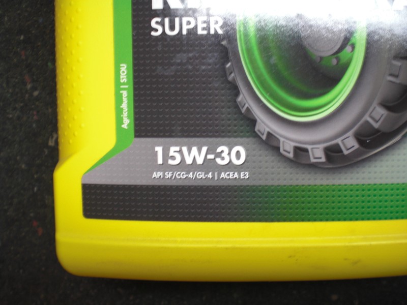

Kroontrak 15W30 API SF ACEA E3
Dieses Öl, welches auch die Freigaben für Baumaschinen hat, wird weiter mit SF beschreiben. Dem kann man entnehmen das es den Normen für Benzinmotoren der 80er Jahre genügt, nicht aber für moderne. Das E3 steht dafür das es auch für LKW-Dieselmotoren verwendet werden kann. Die Wechselintervalle können länger gewählt werden, da dieses Öl die Motorsauberkeit fördert und erhält sowie seine Viskosität nicht verändert.

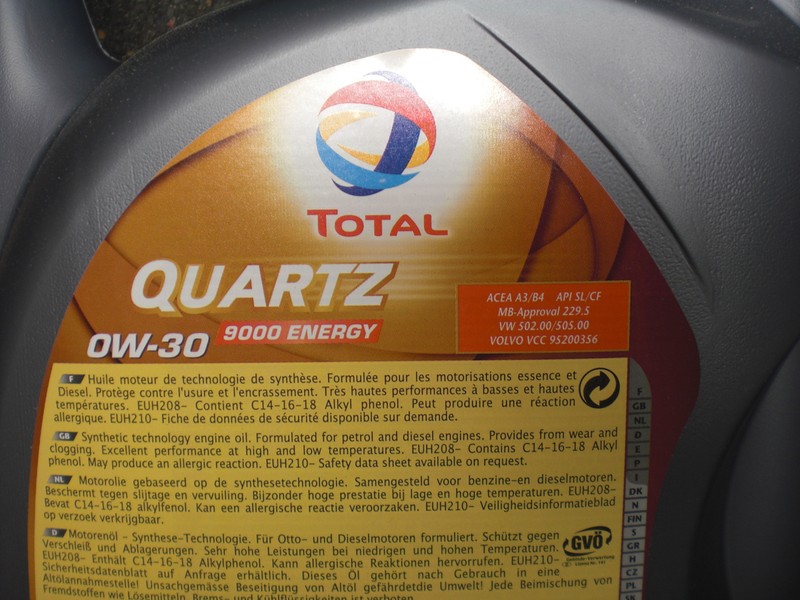

Total 0W30 ACEA A3/B4 API SL/CF
Auch dieses Öl erfüllt die hohen Ansprüche welche moderne Motoren stellen, sowohl Benziner als auch Dieselmotoren, egal ob Direkteinspritzer oder Common-Rail Diesel, aber ohne Partikelfilter. Die Molekülketten sind so stabil das sie auch länger den mechanischen Belastungen im Motor stand halten. Die Norm SL ist eine der Nachfolger Normen der SJ, SH und SG und ist in allen Eigenschaften besser als die älteren Normen. Die Hochtemperaturstabilität gegen Verdampfen und Schmierfilmabriss als auch gegen Schlammbildung und Scherbelastungen wurden weiter verbessert.

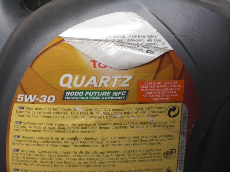

Total 5W30 ACEA A5/B5 API SL/CF
Auch dieses Ö list wieder eine Premium Leichtlauföl welches aber über andere Eigenschaft verfügt als die anderen 5W30 Öle welche hier beschrieben werden. Da die Viskosität angepasst wurde können auch längere Service Intervalle mit diesem Öl gefahren werden.
Dieses Öl hat auch eine Ford und Volvo Freigabe, dafür aber keine der anderer Hersteller.

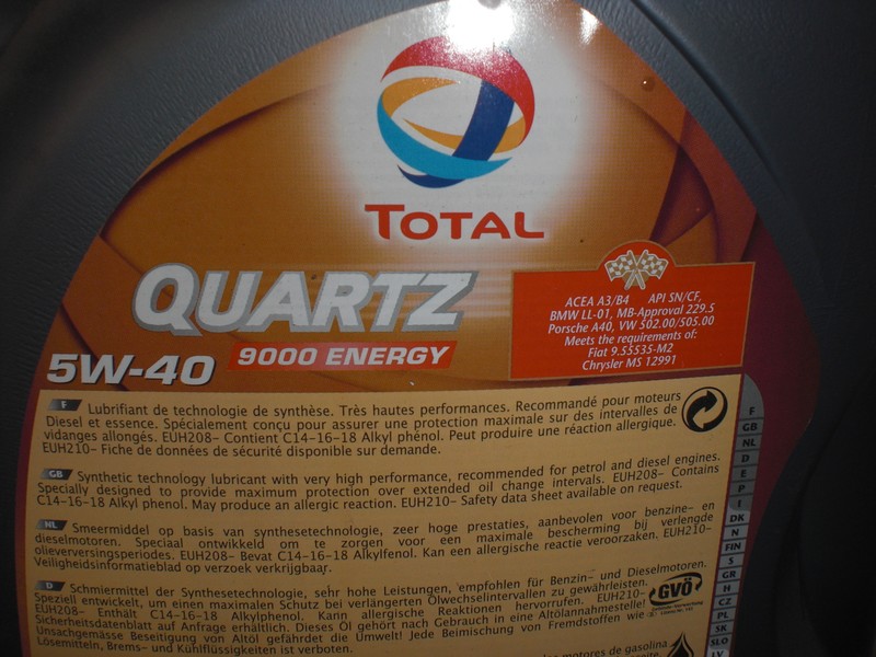

Total 5W40 ACEA A3/B4 API SN/CF
Dieses Motoröl könnte als Universalöl bezeichnet werden da es in praktisch jedem Motor verwendet werden kann, vorausgesetzt die Viskosität ist freigegeben, beziehungsweise der Wärmehaushalt in dem Motor verträgt ein 40er Öl.
Motorenöl speziel von Ford für Ford
 Dateigröße:  147.47 KB
 Angeschaut:  1180 mal
Motor Öl von GM für Opel und andere Hersteller
 Dateigröße:  100.53 KB
 Angeschaut:  1188 mal
Baumaschinenöl, heute leider nicht mehr lieferbar im 5 l Gebinde.
 Dateigröße:  82.18 KB
 Angeschaut:  1156 mal
Modernes Leichtlauföl
 Dateigröße:  125.95 KB
 Angeschaut:  1121 mal
Nach Ford-Norm gefertigtes Öl.
 Dateigröße:  112.69 KB
 Angeschaut:  1137 mal
"Wald und WiesenöL" für alle Arten von Motoren, nur nicht Partikelfilter.
 Dateigröße:  118.09 KB
