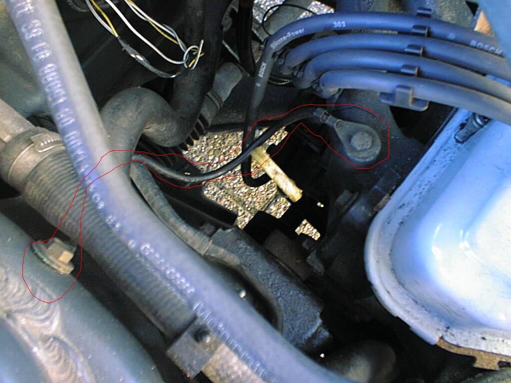

Verfasst am: 29.09.2013 16:49 Titel: |
Doch der MKIII hat zwei Masseverbindungen.
1. von Batterieunterteilblech zum Getriebe
2. vom Zylinderkopf zum Federbeindom Links
siehe auch die Bilder.

Verfasst am: 29.09.2013 17:12 Titel: |
Also das am Getriebe hab ich definitiv nicht dran, das andere müsst ich noch mal schauen. Auf der Seite hängt ja bei mir der Servobehälter und Schläuche. Wobei deiner ja nen Vorfacelift ist?

Verfasst am: 29.09.2013 18:16 Titel: |
| ghiasven @ 29.09.2013 17:12 hat folgendes geschrieben: |
Wobei deiner ja nen Vorfacelift ist? |
Ja ist 12/93

Verfasst am: 29.09.2013 20:41 Titel: |
Sven, mein XR2i Bj 94 hat die Masseverbindungen aber auch.

Verfasst am: 29.09.2013 22:41 Titel: |
mein Facelift hatte das am Getriebe definitiv auch, am Motor wüsst ichs jetzt aber auch nicht

Verfasst am: 30.09.2013 10:08 Titel: Re: Masseverbindung Motor > Karosse |
| ghiasven @ 29.09.2013 16:28 hat folgendes geschrieben: | | Kann es sein, dass der Fiesta Mk3 keine Masseverbindung zwischen Motor und Karosserie hat? |
Natürlich kann das sein, jenachdem, wer bereits am Auto gebastelt hat oder wer in der Schicht seinen Rausch ausgeschlafen hat . Vorgesehen ist sie aber ab Werk.

Verfasst am: 01.10.2013 05:23 Titel: |
| stg_85 @ 29.09.2013 17:59 hat folgendes geschrieben: | | Ich hatte diese zwei Masseverbindungen nicht. |
Aber irgendeine Masseverbindung zwischen Karosse, Batterie und Motor muß es doch geben, sonst kannst du doch nicht mal starten (Anlasser). Und die muß auch entsprechend vom Querschnitt sein.

Verfasst am: 01.10.2013 07:48 Titel: |
| Scharly @ 01.10.2013 05:23 hat folgendes geschrieben: | | stg_85 @ 29.09.2013 17:59 hat folgendes geschrieben: | | Ich hatte diese zwei Masseverbindungen nicht. |
Aber irgendeine Masseverbindung zwischen Karosse, Batterie und Motor muß es doch geben, sonst kannst du doch nicht mal starten (Anlasser). Und die muß auch entsprechend vom Querschnitt sein. |
Dafür ist ja noch das "dickere" Massekabel (Batterie > Motor-Getriebe-Verschraubung) da. K.P. wozu die beiden Kabel sein sollen, hab aber schon öffter gelesen, das es meist bei Problemen nach Motortausch bzw. -umbau am fehlen eines oder beider dieser Kabel lag.
