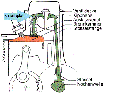

BeitragVerfasst am: 26.11.2013 13:39    Titel: Ventilspiel Antworten mit Zitat
Hi Teo,
könnte Ventilspiel sein ... beim 1.3 Liter Endura-E (soweit es dieser ist) muß alle 15.000 km das Ventilspiel mechanisch eingestellt werden.
Kann man auch selber machen, ansonsten kostet das ca. 70 Euro.
Fühlerlehre, Ringschlüssel und VentilDECKELdichtung (ca. 1,50 Euro) erforderlich.
Ab Ende 1996 sind die Einstellwerte für das Ventilspiel geändert worden, sieht man am Aufkleber auf dem Ventildeckel.
Zu großes Ventilspiel äußert sich durch klackern, Traktorsound und Leistungsabfall.
Sollte schnell gemacht werden ... sonst leidet die Nockenwelle besonders bis Ende 1996.
Der Motor hat eine Steuerkette (keinen Zahnriemen) die könnte sich bei hoher Laufleistung geweitet haben ... was auch zu Leistungsabfall führt ... hatte bei meinem mit 262 TKM keine Probleme damit.

Danke für die Tips. Ich kenn leider keine schrauber in Berlin mehr alle weg gezogen und selbst bin ich froh das ich die Batterie und Reifen gewechselt kriege ^^ Hab nun nen günstiges Angebot gefunden. 25 km muss die Mühle noch schaffen. Für 180 € motor. Mit Wechsel 500€ hört sich fair an. Bis jetzt wurd mir 800-2300 gesagt bei Anfragen atu etc. Befürchtung wenn sie den öffnen und dann auf einmal nichts mehr zu retten ist wirds sicher richtig teuer. Aber ich werd den in der Werkstatt die tipps weiterleiten und mal anfragen. Ps Danke fürs Bild nu hab ich ne grobe Vorstellung
